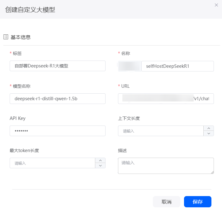

  5. 在右侧页面单击“+”,设置大模型对接参数。
    图1 设置大模型对接参数
    表1 创建自定义大模型连接器参数说明
    参数
    说明
    标签
    自定义大模型连接器的标签,创建后可修改。
    取值范围:1~64个字符。
    名称
    自定义连接器的名称,名称是连接器在系统中的唯一标识,创建后不可修改。命名要求如下:
    • 长度不能超过64个字符,包括前缀命名空间的长度。
      名称前的内容为命名空间,在华为云Astro轻应用中为了避免不同租户间数据的重名,租户在首次创建应用时需要先定义一个命名空间。一个租户只能创建一个命名空间,创建后不支持修改。
    • 必须以英文字母开头,只能由英文字母、数字或单下划线组成,且不能以下划线结尾。
    模型名称
    具体大模型的模型标识。在调用该连接器时,会将此字段传递给大模型API中的model字段。
    URL
    大模型提供方提供的大模型API调用地址。
    API Key
    大模型提供方提供的用于鉴权的密钥。如果无需鉴权,可省略此配置。
    上下文长度
    大模型上下文的长度。在调用该连接器时,会将此字段传递给大模型API中的num_ctx字段。如果大模型调用API不支持此参数或调用使用模型默认值,可省略此配置。
    最大token长度
    大模型回复的最大长度。在调用该连接器时,会将此字段传递给大模型API中的max_tokens字段。如果大模型调用API不支持此参数或调用使用模型默认值,可省略此配置。
    描述
    大模型连接器的描述信息。
    取值范围:0~85个字符。
  6. 设置完成后,单击“保存”。

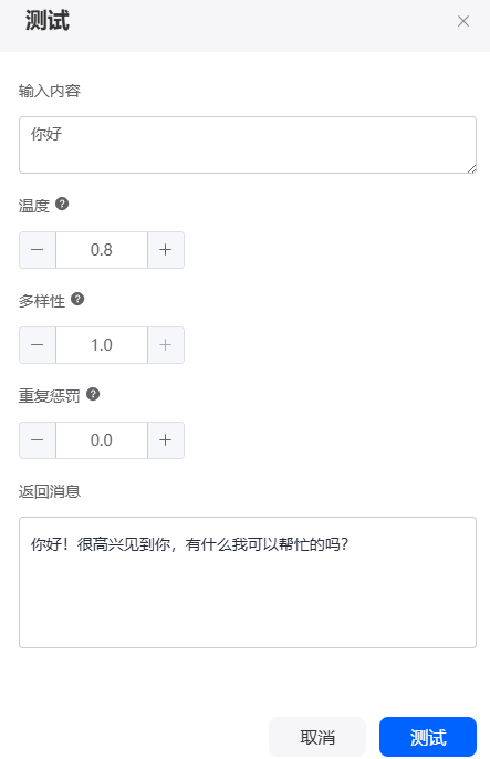

  7. 测试大模型连接器的连通性。
    1. 在自定义大模型详情页面的“测试”中,单击“测试”,进入大模型连接器测试页面。
    2. 在“输入内容”中,输入对话内容(例如:你好),单击“测试”,查看返回消息是否正确响应。
      如果返回消息中有流式响应报文输出,说明大模型连接器配置成功。否则,请检查大模型连接器信息是否正确。
      图2 大模型连接器测试页面

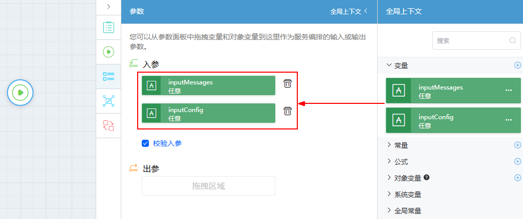

  2. 创建服务编排的入参和出参变量。
    因为该服务编排调用的是大模型服务接口,需要定义该服务编排的入参和出参,与接口的入参和出参类型保持一致。
    1. 在服务编排设计页面右侧,选择。
    2. 在全局上下文页面,单击“变量”后的“+”,新建一个变量。
    3. 单击变量后的,修改变量的名称为“inputMessages”,数据类型设置为“任意”,描述设置为“对话内容”,单击“保存”。
    4. 按照上述操作,新建表3中的inputConfig变量。
      表3 服务编排变量
      参数名
      参数类型
      说明
      inputMessages(已创建)
      任意
      对话内容
      inputConfig
      任意
      大模型参数配置
    5. 选中开始图元,单击,设置整个服务编排的入参。
      图3 设置服务编排入参
