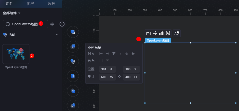

在大屏设计页面,从“地图”中,拖拽“OpenLayers地图”组件至画布空白区域,如图1
图1 OpenLayers地图

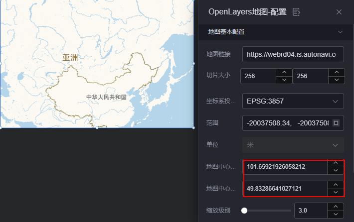

配置

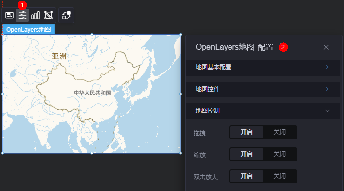

在配置中,设置地图组件的基本信息、地图控件和地图控制,如是否显示比例尺、是否支持缩放、拖拽等。
图4 OpenLayers地图配置
  • 地图基本配置
    • 地图链接:输入地图的链接。
    • 切片大小:设置地图瓦片(Tile)的尺寸。
    • 坐标系投影方式:将地理坐标系转换为平面坐标系的过程和方法,直接在下拉框中选择或者手工输入。
    • 范围:地图底图所覆盖的地理范围。
    • 单位:根据选择的坐标系投影方式自动关联,不可配置。
    • 地图中心经度:设置地图中心点的经度。
    • 地图中心维度:设置地图中心点的维度。
    • 缩放级别:设置地图的缩放级别,取值范围为2~26。
    • 缩放范围:设置地图可以缩放的范围,取值范围为2~26。
  • 地图控件
    • 缩放:开启后,地图上会显示缩放控件。
    • 比例尺:开启后,地图左下角会添加比例尺控件。
  • 地图控制
    • 拖拽:设置地图是否支持拖拽。
    • 缩放:设置地图是否支持缩放。
    • 双击放大:设置地图是否支持双击放大。“缩放”设置为“开启”时,才显示该配置项。

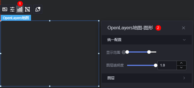

图形
图形是指组件中,实现数据可视化的具体图形表达元素,例如饼图的扇区、柱状图的柱子、折线图的线条、拐点等。
图5 OpenLayers地图图形
  • 统一配置
    • 显示范围:设置图层的显示范围,地图缩放级别在该范围内时,显示对应图层。
    • 图层透明度:设置图层的透明度。
  • 图层:单击“新增图层”,可新建图标图层、标签图层、飞线图层、基础热力图层、面图层和线图层。

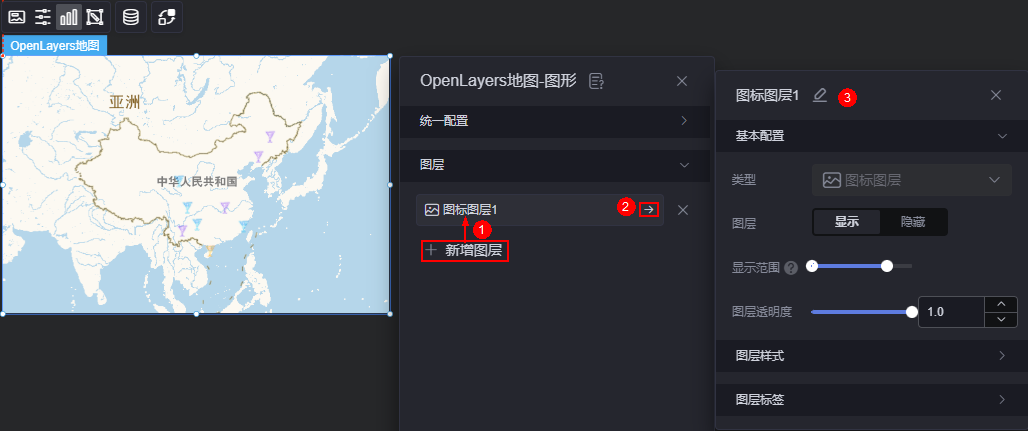

    图6 新建图标图层
    • 基本配置
      • 类型:固定为“图标图层”
      • 图层:显示或隐藏图层。
      • 图层透明度:设置图层的透明度。
    • 图层样式
      • 显示类型:设置图标的显示类型,支持均分显示和区间显示。
      • 图标图片:“显示类型”设置为“均分显示”时,会根据图标图片的数量,将图标值从最小值到最大值的范围进行均分,落在不同范围的值,将显示对应的图标。“显示类型”设置为“区间显示”时,可设置不同的区间,当图标值落在对应的区间内,显示对应的颜色值,区域范围外的图标将不显示。
      • 图片宽度:设置图片的宽度。为空时,宽度按图片比例显示,宽高都为空时按图片原始大小显示。
      • 图片高度:设置图片的高度。为空时,高度按图片比例显示,宽高都为空时按图片原始大小显示。
      • 图片比例:设置图片的宽高比,即图片的宽度与高度的比值
      • 上下偏移:设置图标根据点经纬度的上下偏移。
      • 左右偏移:设置图标根据点经纬度的左右偏移。
    • 图层标签
      • 标签:是否开启图标标签。
      • 标签悬浮:开启时,图标鼠标悬浮时显示标签。关闭时,标签常显。
      • 系列名:标签是否显示系列名,对应静态数据中的“label”字段。
      • 系列名字体:设置系列名的字体、大小和颜色等。“标签悬浮”设置为“开启”时,显示该配置项。
      • 数值:标签是否显示数值,对应静态数据中的“value”字段。
      • 数值字体:设置数值字体。“标签悬浮”设置为“开启”时,显示该配置项。
      • 数值显示:是否显示最大值、最小值。选中后,对应最大值最小值的标签背景色、字体颜色将会发生变化。

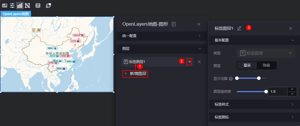

    图7 新建标签图层
    • 基本配置
      • 类型:固定为“标签图层”
      • 图层:显示或隐藏图层。
      • 图层透明度:设置图层的透明度。
    • 标签样式
      • 文本颜色:设置标签中文本的颜色。
      • 系列显示字符数:系列中显示的字符个数。例如,取值设置为“2”,则只会显示2个字符,多余的内容显示为“A省...”
      • 数值显示字符数:数值中显示的字符个数。
      • 数值字体:设置数值的字体、大小和颜色等。
      • 显示类型:设置标签背景的显示类型,支持均分显示和区间显示。
      • 颜色设置:“显示类型”设置为“均分显示”时,会根据颜色设置的数量,将标签值从最小值到最大值的范围进行均分,落在不同范围的值,将显示对应的背景颜色。“显示类型”设置为“区间显示”时,可设置不同的区间,当标签值落在对应的区间内,显示对应的背景颜色,区域范围外的图标将不显示。
      • 上下偏移:设置标签根据点经纬度的上下偏移。
      • 左右偏移:设置标签根据点经纬度的左右偏移。
    • 标签图标
      • 标签图标:是否显示标签图标。
      • 显示类型: 标签图标的显示类型,支持均分显示和区间显示。
      • 图标图片:“显示类型”设置为“均分显示”时,会根据图标图片的数量,会将标签值从最小值到最大值的范围进行均分,落在不同范围的值,将显示对应的图标。“显示类型”设置为“区间显示”时,可设置不同的区间,当标签值落在对应的区间内,显示对应的图标,区域范围外的图标将不显示。
      • 图片宽度:设置图片的宽度。为空时宽度按图片比例显示,宽高都为空时按图片原始大小显示。
      • 图片高度:设置图片的高度。为空时高度按图片比例显示,宽高都为空时按图片原始大小显示。

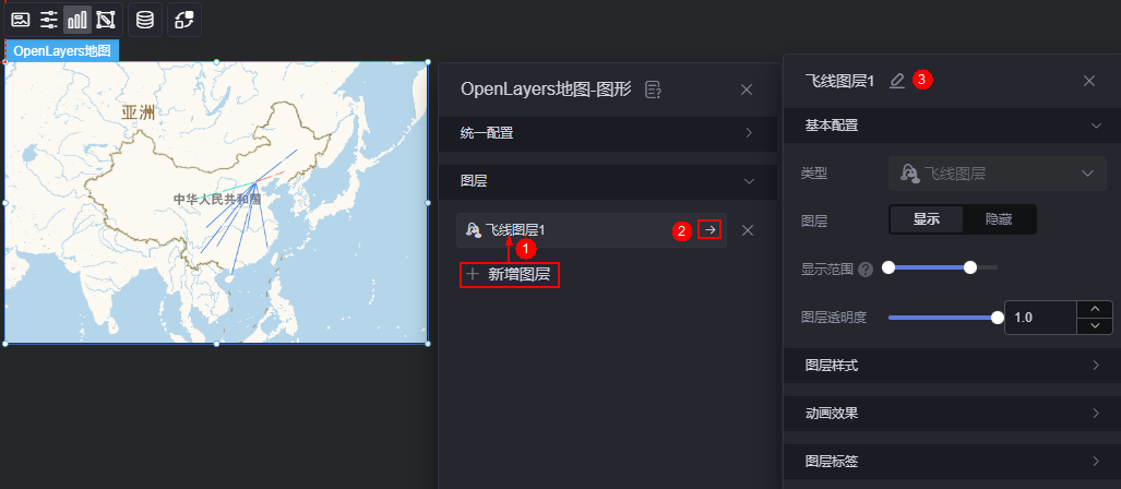

    图8 新建飞线图层
    • 基本配置
      • 类型:固定为“飞线图层”
      • 图层:显示或隐藏图层。
      • 图层透明度:设置图层的透明度。
    • 图层样式
      • 显示类型:设置飞线颜色的显示类型,支持均分显示和区间显示。
      • 颜色设置:根据颜色设置的数量,会将飞线值从最小值到最大值的范围进行均分,落在不同范围的值,将显示对应的颜色。“显示类型”设置为“均分显示”时,才显示该配置项。
      • 填充颜色:根据设置不同的区间,当飞线值落在对应的区间内,显示对应的颜色值。区域范围外的飞线将不显示。“显示类型”设置为“区间显示”时,才显示该配置项。
      • 选中色:选中图层时,图层显示的颜色。
      • 宽度:设置飞线的起点宽度。
    • 动画效果
      • 脉冲效果:是否开启飞线的脉冲效果。
      • 脉冲点长度:设置脉冲长度,开启脉冲效果后显示该配置项。
      • 脉冲点速度:设置脉冲速度,开启脉冲效果后显示该配置项。
      • 脉冲点颜色:设置脉冲点的颜色,开启脉冲效果后显示该配置项。
    • 图层标签
      • 标签悬浮:飞线鼠标悬浮时,是否显示标签。
      • 系列名:标签是否显示系列名。
      • 系列名内容:请输入系列名内容。
      • 系列名字体:设置系列名的字体、颜色和大小等。
      • 数值字体:设置数值的字体、颜色和大小等。

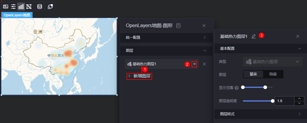

    图9 新建基础热力图层
    • 基本配置
      • 类型:固定为“基础热力图层”
      • 图层:显示或隐藏图层。
      • 图层透明度:设置图层的透明度。
    • 图层样式
      • 颜色设置:设置图层的颜色,单击“新增颜色设置”,可添加新的颜色。
      • 最大值:热力值的最大值,默认为数据中的最大值,也可以自定义设置,会控制热力的最热区域的显示效果。
      • 最小值:热力值的最小值,默认为数据中的最小值,也可以自定义设置,会控制热力的最冷区域的显示效果。
      • 半径:设置热力的聚合半径。
      • 模糊半径:热力图在渲染过程中,用于控制热力图的模糊效果。

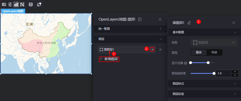

    图10 新建线图层
    • 基本配置
      • 类型:固定为“线图层”
      • 图层:显示或隐藏图层。
      • 图层透明度:设置图层的透明度。
    • 图层样式
      • 显示类型:设置图标的显示类型,支持“单色”“分类显示”
        “显示类型”设置为“分类显示”时,线颜色ID配置规则如下:
        • 单线生效:直接配置对应线ID。
        • 多条线生效:使用中文逗号“,”或英文逗号“,”,分隔对应线ID。
        • 未设置线ID的线颜色默认走单色类型设置颜色。
        • 如果某个线ID设置了多个颜色,最下面设置的颜色优先级最高。
      • 线颜色:设置线的颜色。“显示类型”设置为“单色”时,才显示该配置项。
      • 颜色设置:根据实际需求,设置线ID的颜色。“显示类型”设置为“分类显示”时,才显示该配置项。
      • 线宽类型:设置线宽度的类型,支持统一宽度和分类宽度。
      • 线宽度:指定图层中线条的宽度。“线宽类型”设置为“统一宽度”时,才会显示该参数。
      • 线宽:根据自身需求,设置分别设置线的宽度。“线宽类型”设置为“分类宽度”时,才会显示该参数。
      • 线样式:设置线条的样式,支持实线、长虚线、短虚线和点线。
    • 图层标签
      • 标签悬浮:开启时,鼠标悬浮在图层上时会显示标签。
      • 标签字体:设置标签的字体、大小和颜色等。
    图11 新建面图层
    • 基本配置
      • 类型:固定为“面图层”
      • 图层:显示或隐藏图层。
      • 图层透明度:设置图层的透明度。
    • 图层样式
      • 面颜色:设置图层中面的颜色。“显示类型”设置为“单色”时,才显示该配置项。
      • 选中色:选中图层中面时,面显示的颜色。
      • 边框:是否显示图层中面的边框。
      • 边框样式:设置边框的样式,如虚线、实线。“边框”设置为“开启”时,才显示该配置项。
      • 虚线参数:设置虚线的参数,格式为[实线长度, 虚线长度]或者[实线长度, 虚线长度, 实线长度, 虚线长度]。“边框样式”设置为“虚线”时,才显示该配置项。
      • 描边颜色:设置边框的颜色。“边框”设置为“开启”时,才显示该配置项。
      • 描边宽度:设置边框的宽度。“边框”设置为“开启”时,才显示该配置项。
      • 颜色设置:根据实际需求,设置面ID的颜色。“显示类型”设置为“分类显示”时,才显示该配置项。
    • 图层标签
镜头编辑
在弹窗上拖拽、缩放、旋转 (仅3D视图) 到期望位置后保存,组件的相应配置项会跟随更改。
图12 地图中心经度/纬度发生变化
