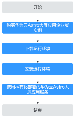

私有化部署华为云Astro大屏应用的操作流程,如图1所示。
图1 华为云Astro大屏应用私有化部署流程
  1. 步骤一:购买华为云Astro大屏应用企业版实例
    购买一个华为云Astro大屏应用企业版实例,当前仅华为云Astro大屏应用企业版实例才支持私有化部署。
  2. 步骤二:下载运行环境
    在企业版华为云Astro大屏应用界面,下载运行环境部署包。运行环境部署包用于在服务器上部署华为云Astro大屏应用运行环境。
  3. 步骤三:安装运行环境
    在本地服务器上,安装运行环境部署包,获取机器码。在企业版华为云Astro大屏应用注册机器码,生成Key。服务器绑定Key后,才可正常访问私有化部署的华为云Astro大屏应用运行环境。
  4. 步骤四:使用私有化部署的华为云Astro大屏应用服务
    在私有化部署的华为云Astro大屏应用运行环境中,安装可视化应用部署包,更新可视化应用的配置。

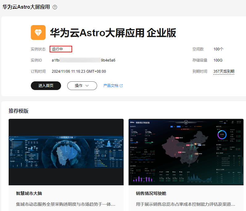

    在华为云Astro大屏应用控制台中,可以查看到华为云Astro大屏应用的安装状态。当“实例状态”变为“运行中”时,说明实例已安装好,可以正常使用。

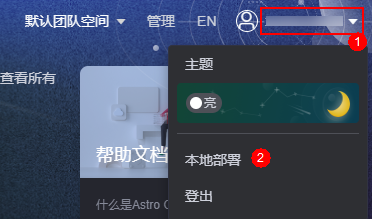

  1. 在华为云Astro大屏应用服务控制台,单击实例中的“进入首页”,进入华为云Astro大屏应用界面。

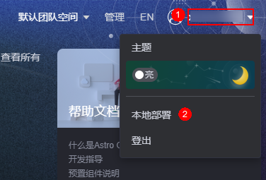

  2. 在页面右上角,单击“账号名”,选择“本地部署”
    图3 选择本地部署

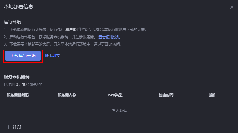

  3. 在本地部署信息中,单击“下载运行环境”,下载华为云Astro大屏应用运行环境部署包。
    运行环境部署包用于在服务器上部署华为云Astro大屏应用服务,包名为“AstroCanvas_Runtime.zip”。如果需要下载历史版本的部署包,可以单击“版本列表”,再单击对应版本后的,即可将该版本的部署包下载到本地。

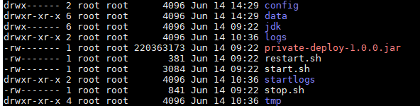

    3. 解压已上传的部署包,并进入已解压后的目录。
      unzip AstroCanvas_Runtime.zip
      cd AstroCanvas_Runtime
      图5 解压后包中的内容

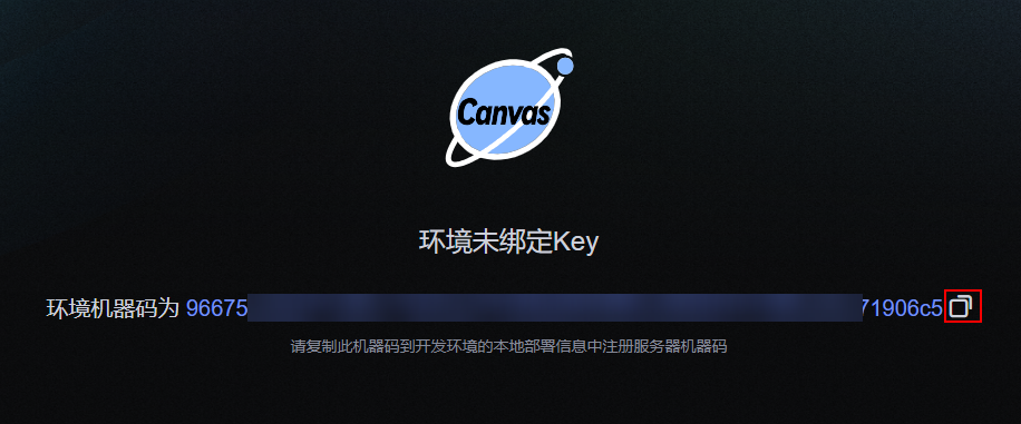

  2. 服务启动后,在浏览器中,输入华为云Astro大屏应用服务所在服务器的IP地址和端口,获取机器码。
    http://10.10.*.*:19996/
    其中,“10.10.*.*”1.d中,修改application.yml时配置的服务器ip、“19996”为端口。
    图7 复制服务器机器码

    1. 在华为云Astro大屏应用界面,单击右上角的账号名,选择“本地部署”
      图8 华为云Astro大屏应用界面选择本地部署

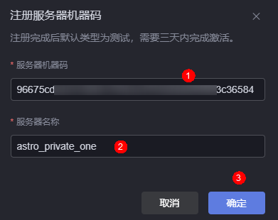

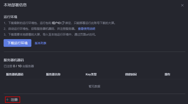

    2. 在本地部署信息页面,单击“注册”
      图9 选择新建服务机器码
    3. 输入服务器机器码和名称,单击“确定”,生成测试Key。
      图10 生成测试Key
      其中,“服务器机器码”请配置为2中获取的内容,服务器名称请根据实际情况进行配置。

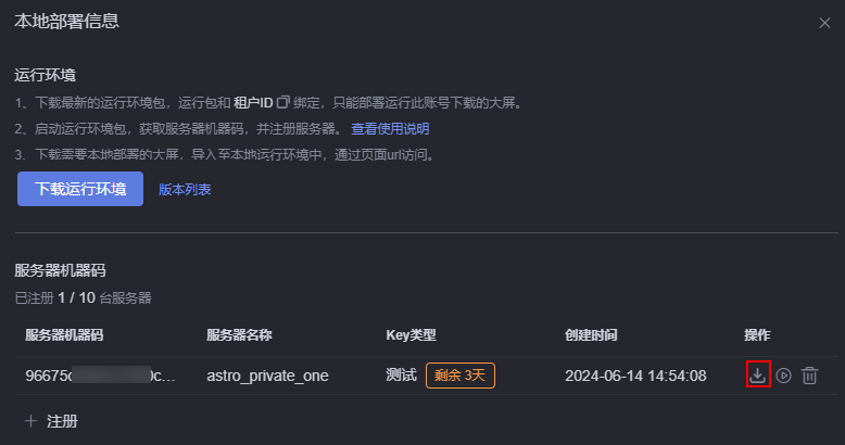

    4. 返回本地部署信息页面,单击服务器机器码后的,下载测试Key文件(runtime.key)。
      图11 下载测试Key文件
    5. 将获取的测试Key,上传到本地服务器的“/home/canvas_private/AstroCanvas_Runtime/config”目录下,验证服务器部署情况。
      cd /home/canvas_private/AstroCanvas_Runtime/config
      • 测试Key有效期为3天,过期后请使用机器码重新注册并生成测试Key或启用为正式Key。下载新的Key后,需要删除原先的Key,替换为新的Key。
      • 使用机器码生成新的测试Key时,需要先删除失效的Key,再重新注册。因为一个机器码只能注册一个Key。

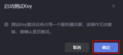

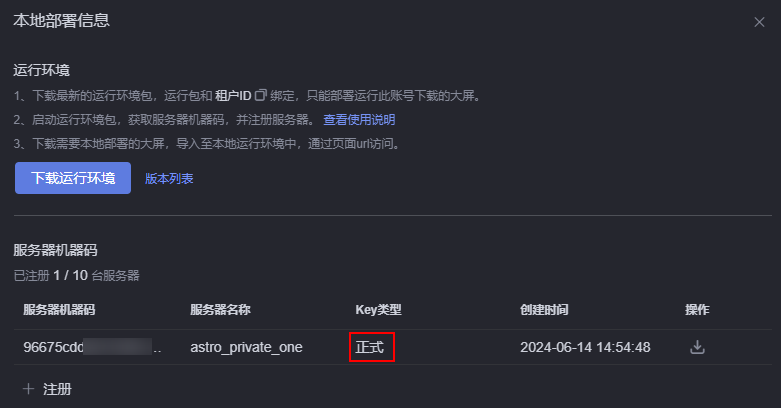

    6. 验证无误后,单击测试Key右侧操作栏中的,在弹出的页面单击“确定”,启动测试Key。
      图12 启动测试Key
      启动成功后,返回本地部署信息页面,可查看到“Key类型”“测试”变为“正式”
      图13 正式Key
  4. 下载正式Key文件(runtime.key),替换测试Key的runtime.key文件,替换后重启服务即可使用。

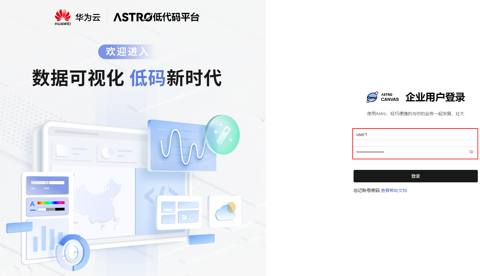

  1. 登录私有化部署的华为云Astro大屏应用界面。
    1. 在浏览器中,输入华为云Astro大屏应用服务所在服务器的IP地址和端口,进入华为云Astro大屏应用登录页。
      其中,“10.10.*.*”1.d中,修改application.yml时配置的服务器公网ip,“19996”为端口。
    2. 输入5中配置的用户名和密码,单击“登录”,即可进入华为云Astro大屏应用界面。
      图14 输入用户名和密码

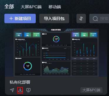

    2. 在项目列表中,将鼠标放在对应的项目上,单击
      图15 单击下载本地部署包图标

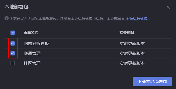

    3. 在弹出的页面,勾选需要下载的页面,单击“下载本地部署包”
      可视化应用本地部署包用于在部署后的华为云Astro大屏应用运行环境中安装应用,实现项目的迁移,包名为“AstroCanvas_项目名_随机编码.zip”

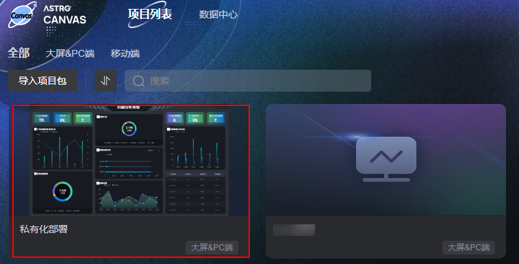

    1. 在项目列表中,单击“导入项目包”
    2. 选择2中下载的可视化应用本地部署包(AstroCanvas_项目名_随机编码.zip)。
      在项目列表中,可查看到项目已成功导入。
      图17 查看导入的项目

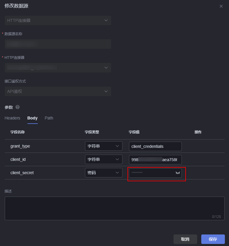

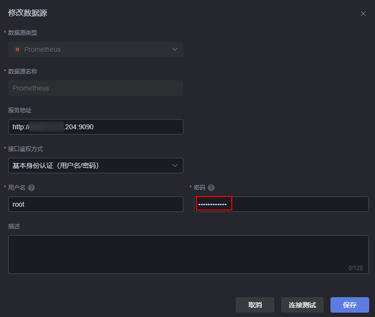

    在运行环境中导入可视化应用本地部署包后,如果应用包中包含关系型数据库、Prometheus和HTTP连接器数据源,需要重新配置密码和加密字段。
    图18 修改关系型数据库数据源密码
    图19 修改Prometheus数据源密码
    图20 修改HTTP连接器数据源加密字段

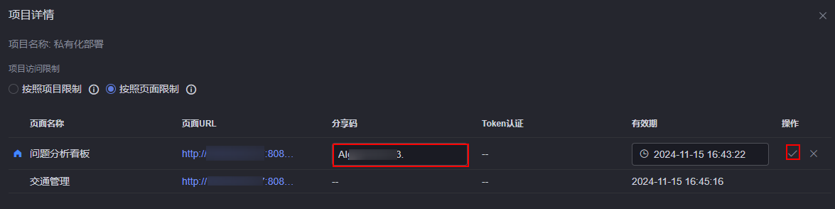

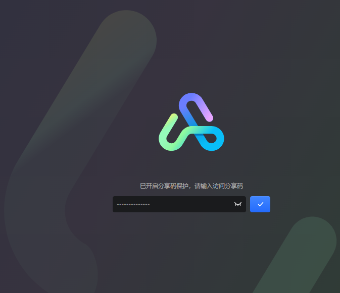

    在华为云Astro大屏应用企业版项目中发布页面时,如果“访问限制”设置的是“Token认证”,则不需要执行如下操作,直接在项目详情页单击“页面URL”地址,即可正常访问页面。如何设置Token认证,请参见如何设置Token认证。发布页面时如果“访问限制”设置的是“分享码”,在私有化部署的华为云Astro大屏应用环境中导入项目后,页面中原先设置的分享码会被置空,请按照如下操作重新设置。

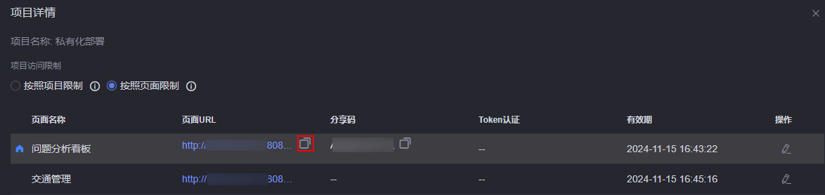

    1. 在项目列表中,单击已导入的项目,进入项目详情页。
    2. 单击待访问页面后的,为页面设置分享码。
      图21 为页面设置分享码
    3. 输入分享码,单击,保存设置。
      图22 设置页面分享码
    4. 单击,复制页面URL地址。
      图23 获取页面URL
    5. 在浏览器中输入获取到的地址,输入分享码后,即可正常访问页面。
      图24 输入分享码访问页面
