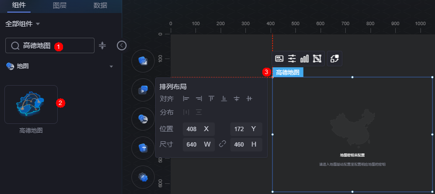

在大屏设计页面,从“地图”中,拖拽“高德地图”组件至画布空白区域,如图1
图1 高德地图

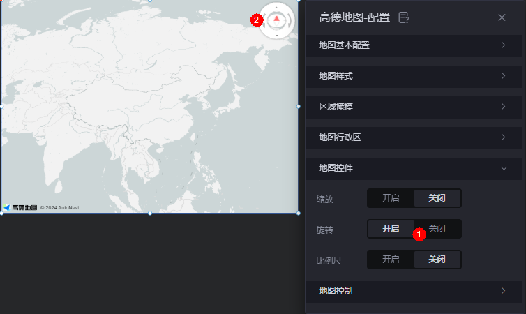

    • 旋转:开启后,地图右上角会添加旋转控件。
      图6 开启旋转效果

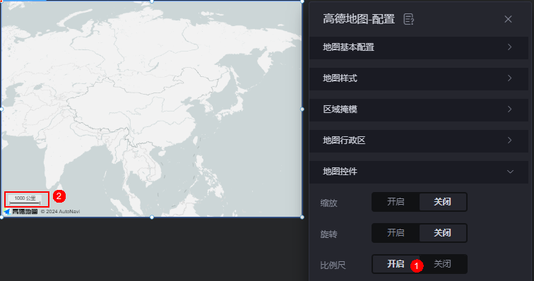

    • 比例尺:开启后,地图左下角会添加比例尺控件。
      图7 开启比例尺效果

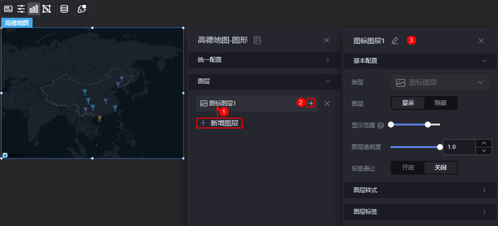

  • 图层:单击“新增图层”,可新建图标图层、标签图层、柱状图层、飞线图层、基础热力图层和区域热力图层。

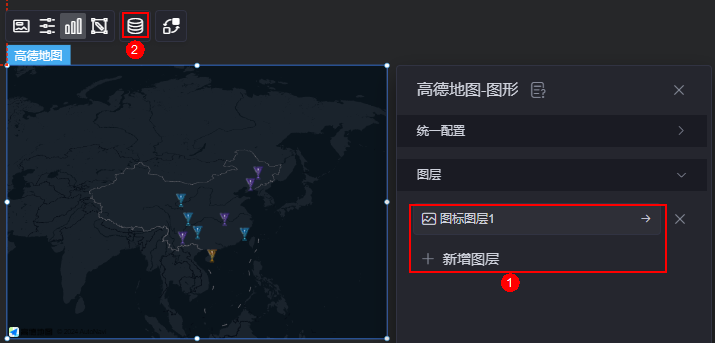

    图9 新建图标图层
    • 基本配置
      • 类型:固定为“图标图层”
      • 图层:显示或隐藏图层。
      • 显示范围:设置图层的显示范围,地图缩放级别在该范围内时,显示对应图层。
      • 图层透明度:设置图层的透明度。
      • 标签避让:开启后,地图中重叠的图标会避让。
    • 图层样式
      • 显示类型:设置图标的显示类型,支持均分显示和区间显示。
      • 图标图片:“显示类型”设置为“均分显示”时,会根据图标图片的数量,将图标值从最小值到最大值的范围进行均分,落在不同范围的值,将显示对应的图标。“显示类型”设置为“区间显示”时,可设置不同的区间,当图标值落在对应的区间内,显示对应的颜色值,区域范围外的图标将不显示。
      • 悬浮放大:是否开启鼠标悬浮后图标放大。悬浮方法和标签避让同时开启会影响显示效果。
      • 图片宽度:设置图片的宽度。
      • 图片高度:设置图片的高度。
      • 上下偏移:设置图标根据点经纬度的上下偏移。
      • 左右偏移:设置图标根据点经纬度的左右偏移。
    • 图层标签
      • 标签:是否开启图标标签。
      • 标签悬浮:开启时,图标鼠标悬浮时显示标签。关闭时,标签常显。
      • 系列名:标签是否显示系列名,对应静态数据中的“label”字段。
      • 系列名字体:设置系列名的字体、大小和颜色等。“标签悬浮”设置为“开启”时,显示该配置项。
      • 数值:标签是否显示数值,对应静态数据中的“value”字段。
      • 数值字体:设置数值字体。“标签悬浮”设置为“开启”时,显示该配置项。
      • 文字大小:设置常显标签的文字大小。“标签悬浮”设置为“关闭”时,显示该配置项。
      • 文字颜色:设置常显标签的文字颜色。“标签悬浮”设置为“关闭”时,显示该配置项。
      • 数值显示:是否显示最大值、最小值。选中后,对应最大值最小值的标签背景色、字体颜色将会发生变化。

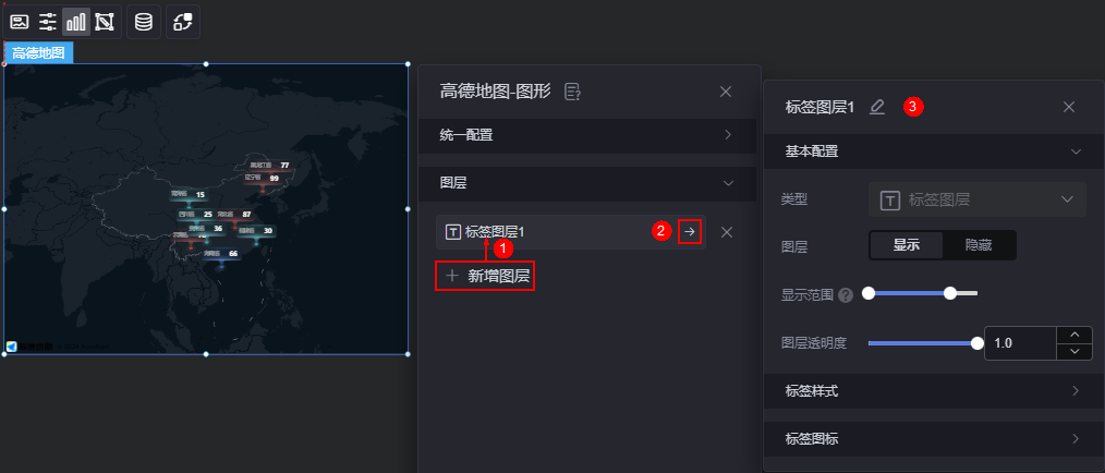

    图10 新建标签图层
    • 基本配置
      • 类型:固定为“标签图层”
      • 图层:显示或隐藏图层。
      • 图层透明度:设置图层的透明度。
    • 标签样式
      • 最大宽度:设置标签的最大宽度。
      • 溢出文本:设置文本溢出时的显示方式,支持省略和换行。
      • 文字对齐方式:设置文本对齐方式,支持左对齐、居中和右对齐。
      • 数值字体:设置数值的字体、大小和颜色等。
      • 背景样式:设置标签的背景样式,支持颜色和图片。
      • 显示类型:设置标签背景的显示类型,支持均分显示和区间显示。
      • 颜色设置:“显示类型”设置为“均分显示”时,会根据颜色设置的数量,将标签值从最小值到最大值的范围进行均分,落在不同范围的值,将显示对应的背景颜色。“显示类型”设置为“区间显示”时,可设置不同的区间,当标签值落在对应的区间内,显示对应的背景颜色,区域范围外的图标将不显示。
      • 填充方式:图标的填充方式,支持普通、居中、拉伸和平铺。“背景样式”设置为“图片”时,显示该配置项。
      • 背景图片:“显示类型”设置为“均分显示”时,会根据背景颜色的数量,将标签值从最小值到最大值的范围进行均分,落在不同范围的值,将显示对应的背景图片。“显示类型”设置为“区间显示”时,可设置不同的区间,当标签值落在对应的区间内,显示对应的背景图片,区域范围外的图标将不显示。
      • 选中色:设置标签鼠标悬浮时的字体颜色,同时也是交互动作中,高亮标签的颜色。
      • 上下偏移:设置标签根据点经纬度的上下偏移。
      • 左右偏移:设置标签根据点经纬度的左右偏移。
    • 标签图标
      • 标签图标:是否显示标签图标。
      • 显示类型: 标签图标的显示类型,支持均分显示和区间显示。
      • 图标图片:“显示类型”设置为“均分显示”时,会根据图标图片的数量,会将标签值从最小值到最大值的范围进行均分,落在不同范围的值,将显示对应的图标。“显示类型”设置为“区间显示”时,可设置不同的区间,当标签值落在对应的区间内,显示对应的图标,区域范围外的图标将不显示。
      • 图片宽度:设置图片的宽度。
      • 图片高度:设置图片的高度。

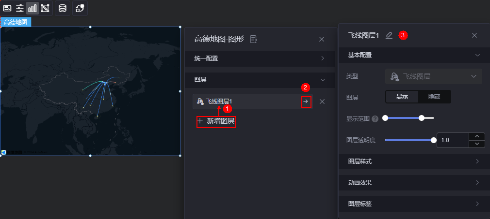

    图12 新建飞线图层
    • 基本配置
      • 类型:固定为“飞线图层”
      • 图层:显示或隐藏图层。
      • 图层透明度:设置图层的透明度。
    • 图层样式
      • 颜色样式:设置飞线的颜色样式,支持单色和渐变色。
      • 显示类型:设置飞线颜色的显示类型,支持均分显示和区间显示。
      • 颜色设置:根据颜色设置的数量,会将飞线值从最小值到最大值的范围进行均分,落在不同范围的值,将显示对应的颜色。“显示类型”设置为“均分显示”时,才显示该配置项。
      • 填充颜色:根据设置不同的区间,当飞线值落在对应的区间内,显示对应的颜色值。区域范围外的飞线将不显示。“显示类型”设置为“区间显示”时,才显示该配置项。
      • 选中色:设置飞线鼠标悬浮颜色,同时也是交互动作中,高亮飞线的颜色。
      • 飞线弧度:设置飞线的弧度,只在3D模式下生效。
      • 弧顶位置:设置弧顶位置,代表距离起点的哪个位置是弧顶最高点。
      • 起点宽度:设置飞线的起点宽度。
      • 终点宽度:设置飞线的终点宽度。
    • 动画效果
      • 脉冲效果:是否开启飞线的脉冲效果。
      • 脉冲点长度:设置脉冲长度,开启脉冲效果后显示该配置项。
      • 脉冲点速度:设置脉冲速度,开启脉冲效果后显示该配置项。
      • 头部颜色:设置脉冲的头部颜色,开启脉冲效果后显示该配置项。
      • 尾部颜色:设置脉冲的尾部颜色,开启脉冲效果后显示该配置项。
      • 气泡效果:是否开启飞线终点的气泡效果。
      • 气泡样式:设置气泡的颜色,支持蓝色、黄色、绿色、红色,开启气泡效果后显示该配置项。
      • 气泡半径:设置气泡的半径,开启气泡效果后显示该配置项。
      • 动画速度:设置气泡的动画速度,开启气泡效果后显示该配置项。
    • 图层标签
      • 标签悬浮:飞线鼠标悬浮时,是否显示标签。
      • 系列名:标签是否显示系列名。
      • 系列名内容:请输入系列名内容。
      • 系列名字体:设置系列名的字体、颜色和大小等。
      • 数值字体:设置数值的字体、颜色和大小等。

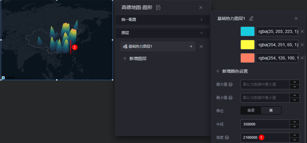

    图13 新建基础热力图层
    • 基本配置
      • 类型:固定为“基础热力图层”
      • 图层:显示或隐藏图层。
      • 图层透明度:设置图层的透明度。
    • 图层样式
      • 颜色设置:设置图层的颜色,单击“新增颜色设置”,可添加新的颜色。
      • 最大值:热力值的最大值,默认为数据中的最大值,也可以自定义设置,会控制热力的最热区域的显示效果。
      • 最小值:热力值的最小值,默认为数据中的最小值,也可以自定义设置,会控制热力的最冷区域的显示效果。
      • 单位:热力的单位,支持“像素”单位和“米”单位的热力聚合。
      • 半径:设置热力的聚合半径。
        图14 设置半径
      • 高度:设置热力最高点的高度值。
        图15 设置高度

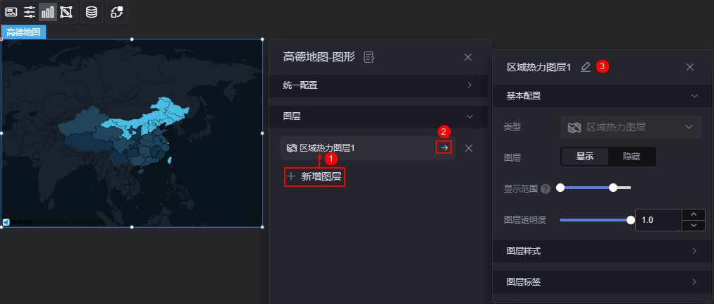

    图16 新建区域热力图层
    • 基本配置
      • 类型:固定为“区域热力图层”
      • 图层:显示或隐藏图层。
      • 图层透明度:设置图层的透明度。
    • 图层样式
      • 颜色设置:根据颜色设置的数量,会将值从最小值到最大值的范围进行均分,落在不同范围的值,将显示对应的颜色。“显示类型”设置为“均分显示”时,才显示该配置项。
      • 填充颜色:根据设置不同的区间,当值落在对应的区间内,显示对应的颜色值,区域范围外的将不显示。“显示类型”设置为“区间显示”时,才显示该配置项。
      • 选中色:设置鼠标单击和悬浮颜色,同时也是交互动作中,高亮区域的颜色。
      • 区域边框:设置行政边界的颜色和边框大小。
    • 图层标签
      • 标签:是否开启图标标签。
      • 数值字体:设置数值的字体、大小和颜色等。“标签悬浮”设置为“开启”时,显示该配置项。
