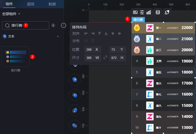

排行榜是文本组件的一种,用于根据一定的条件,描述数据的先后关系。
在大屏设计页面,从“全部组件 > 文本”中,拖拽“排行榜”组件至画布空白区域,如图1
图1 排行榜

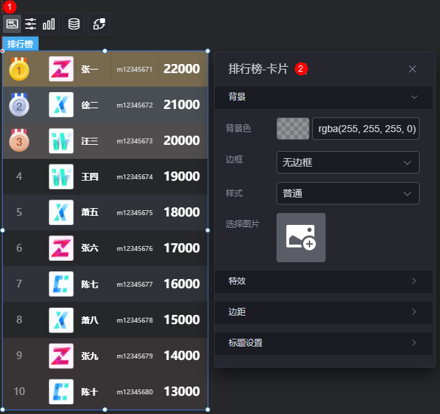

卡片
卡片是指包裹图表组件的外层架构,可以理解为组件由卡片中基础元素(卡片标题、图表、卡片背景、卡片边框)和图表元素构成。
图3 排行榜卡片
  • 背景
    • 背景色:设置组件卡片的背景颜色。
    • 边框:组件卡片边框设置,支持无边框、全边框和角边框三种样式。设置为全边框和角边框时,支持设置组件外圈边框的线型、圆角等。
    • 样式:选择图片时,图片显示的样式,支持普通、居中、拉伸和平铺四种样式。
    • 选择图片:使用本地的图片作为组件背景,支持新增目录和子目录,便于对图片进行分类管理。推荐使用JPG、JPEG、PNG或GIF格式的图片,且每张图片不能超过50MB。
  • 特效:组件是否高亮显示,支持默认展示和跳转到页面时展示。
  • 边距:组件中图表距离整个组件四边(上、下、左、右)的距离(参见图2),默认为0,即铺满整个组件。
  • 标题设置
    • 是否展示:是否展示标题。
    • 标题内容:设置标题的显示内容。
    • 标题行高度:设置标题的行高,单位px。
    • 背景色:设置标题背景的颜色。
    • 文本位置:设置标题文本位置。
    • 字体:设置标题的字体、大小和颜色等。

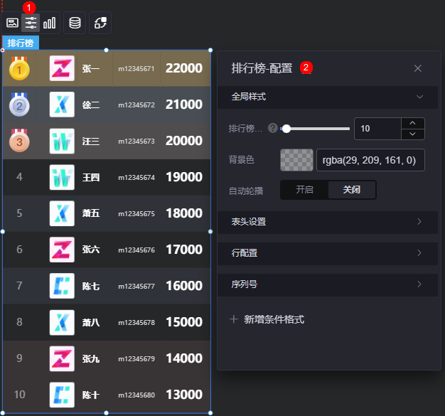

配置
在配置中,设置组件的全局样式、表头、行和序列号。
图4 排行榜配置
  • 全局样式
    • 排行榜行数:设置排行榜的行数。
    • 背景色:设置排行榜背景的颜色。
    • 自动轮播:是否开启自动轮播功能。开启后,支持设置轮播速度和单行停顿时间。
  • 表头设置
    • 显示表头:是否显示表头。
    • 表头行高占比(%):设置表头的行高占比。
    • 背景色:设置表头的背景颜色。
    • 对齐方式:设置表头的对齐方式,如水平居中、居左和居右。
    • 表头字体:设置表头的字体、颜色和大小等。
  • 行配置
    • 换行显示:是否开启换行显示。
    • 行背景色:设置行的背景颜色,支持设置奇数、偶数行背景颜色和自定义行背景颜色。
      行背景色设置为“自定义”时,背景色序列号配置规则如下:
      • 单行生效:直接配置对应序号。
      • 非连续性多行生效:使用中文逗号“,”或英文逗号“,”,分隔对应序号。
      • 连续多行生效:使用横线“-”,连接首尾序号。
  • 序列号
    • 显示序列号:是否显示序列号。
    • 宽度占比(%):设置序列号的宽度占比。
    • 序列号样式:设置序列号的样式。
    • 对齐方式:设置序列号的对齐方式。
    • 字体:设置序列号的字体、颜色和大小等。
    • 背景样式:设置序列号的背景样式,如颜色、图片。设置为“颜色”时,可选择背景样式,如圆形、椭圆和矩形。
    • 背景色:自定义背景的颜色。“背景样式”设置为“颜色”时,才会显示该参数。
    • 填充方式:设置背景图片的填充方式,如拉伸、居中等。“背景样式”设置为“图片”时,才会显示该参数。
    • 图片:推荐使用JPG、JPEG、PNG和GIF格式的图片,且图片大小不超过500MB。“背景样式”设置为“图片”时,才会显示该参数。
    • 背景宽度(%):设置序列号背景的宽度占比。
    • 背景高度(%):设置序列号背景的高度占比。
    • 特殊序列号:是否显示特殊序列号。设置为“显示”时,支持设置特殊序列号的字体、特殊样式和背景色。
      • 字体:设置特殊序列号的字体、颜色和大小等。
      • 特殊样式:设置特殊序列号的样式,支持设置为颜色或图片。
      • 填充方式:设置图片的填充方式,如拉伸、居中、普通和平铺。“特殊样式”设置为“图片”时,才显示该参数。
      • 图片:设置特殊样式的背景图片,支持从本地或连接器中选择图片。推荐使用JPG、JPEG、PNG和GIF格式的图片,每张图片的大小不能超过50MB。“特殊样式”设置为“图片”时,才显示该参数。
      • 圆角:设置矩形的边框圆角,设置为0时为直角,设置为100时显示为圆形。“特殊样式”设置为“颜色”,且选择“矩形”时,才显示该参数。
      • 背景色:设置特殊样式的背景颜色,支持设置为圆形和矩形。“特殊样式”设置为“颜色”时,才显示该参数。

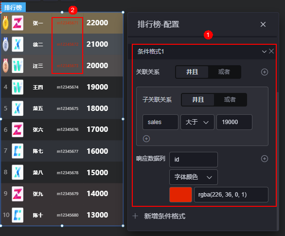

  • 条件格式:单击“新增条件格式”,可设置条件和响应数据列的样式。如图5中所示,该设置表示sales列满足设置的条件(大于19000)时,id列显示为红色,否则显示为正常颜色。
    图5 排行榜新增条件格式

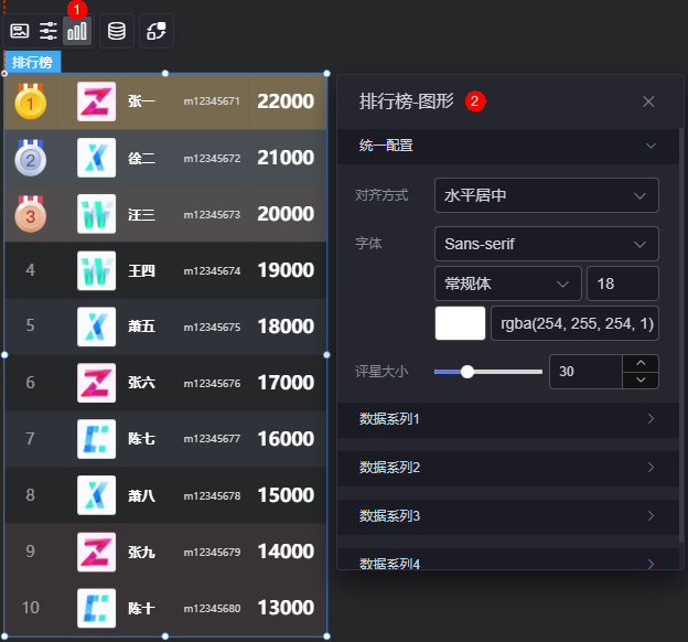

图形
图形是指组件中,实现数据可视化的具体图形表达元素,例如饼图的扇区、柱状图的柱子、折线图的线条、拐点等。
图6 排行榜图形
  • 统一配置
    • 对齐方式:设置组件的对齐方式,如水平居中、居左和居右。
    • 字体:设置组件的字体、大小和颜色等。
    • 评星大小:设置评星显示星星的大小号。
  • 数据系列
    • 原数据名:原始数据中默认的数据名,内容来源于数据模型的值。
    • 宽度占比(%):设置列名的宽度占比。
    • 显示方式:设置数据的显示方式,数据为图片地址时可以展示为图片。
    • 对齐方式:设置数据的对齐方式。
    • 字体:“显示方式”设置为“文字”时显示该参数,设置文字显示的字体、颜色等。
    • 图宽占比(%):“显示方式”设置为“图片”时显示该参数,设置图形的宽度占比。
    • 图高占比(%):“显示方式”设置为“图片”时显示该参数,设置图形的高度占比。

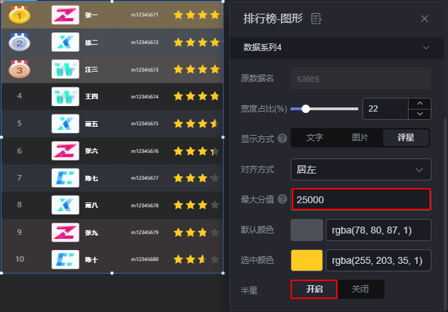

    • 最大分值:“显示方式”设置为“评星”时显示该参数,设置5颗星的最大分值 。
      • 评星固定为五颗星,当数据的最大值不等于5时,需填写数据的最大分值。
      • 显示星数=实际数值/评分最大分值x5颗星。
      • 当数据超过最大值的时候,显示5颗星。
    • 默认颜色:“显示方式”设置为“评星”时显示该参数,设置5颗星中不显示星星的颜色。
    • 选中颜色:“显示方式”设置为“评星”时显示该参数,设置5颗星中显示星星的颜色。
    • 半星:“显示方式”设置为“评星”时显示该参数,设置是否显示半星。
      图7 半星评分
