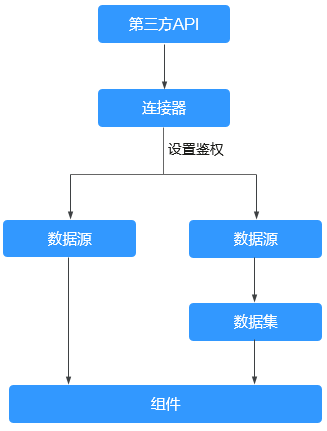

在华为云Astro大屏应用中,通过新建HTTP连接器,可引入第三方的API作为组件的数据来源。
图1 在组件中有引入连接器流程

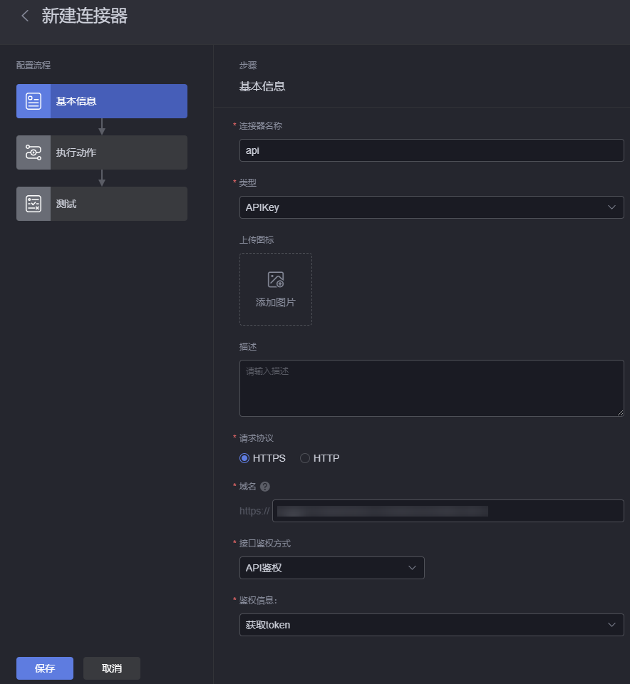

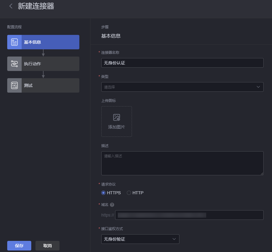

图2 基本信息(无身份验证)

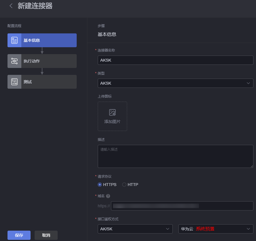

图3 基本信息(AK/SK)

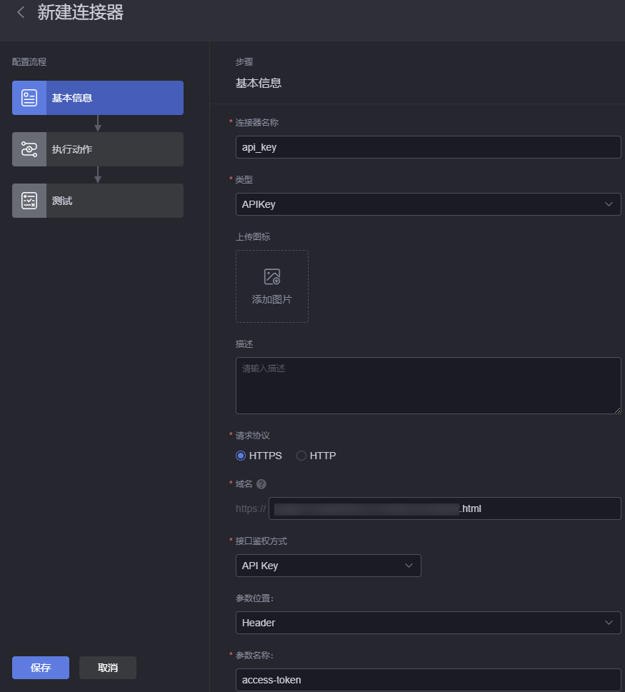

图4 基本信息(API Key)
图5 API鉴权

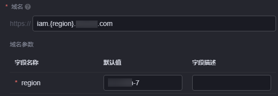

- 域名:请求的Host地址,不需要带上“http://”或“https://”协议头,同时也不需要“/”结尾。
- 域名参数:配置域名参数,包含字段名称、默认值和字段描述。连接器配置中,当域名中配置“{字段名}”参数时,才会显示该参数。
图6 配置域名参数
- 接口鉴权方式:设置接口鉴权方式,支持API鉴权、AK/SK、API Key和无身份验证。
- API鉴权:填写API鉴权信息后,可在连接器中选择其响应参数,作为连接器请求参数的值。
- 无身份验证:不需要任何验证信息,直接调用接口,通常用于访问一些公开的接口。
- AK/SK:通过访问密钥进行接口鉴权。访问密钥即AK/SK(Access Key ID/Secret Access Key),是您访问系统的身份凭证,系统通过AK识别访问用户的身份,通过SK进行签名验证,通过加密签名验证可以确保请求的机密性、完整性和请求者身份的正确性。
- API Key:使用API密钥进行授权,鉴权信息可以附加在Query或Header中。
- 鉴权信息:“接口鉴权方式”设置为“API鉴权”时,才会显示该参数。单击“新建鉴权信息”,设置鉴权信息。

- 参数位置:把鉴权信息附加在Query或Header中,请根据实际需求进行配置。“接口鉴权方式”设置为“API Key”时,才会显示该参数。
- 参数名称:API Key的名称,请根据实际需求进行配置。“接口鉴权方式”设置为“API Key”时,才会显示该参数。

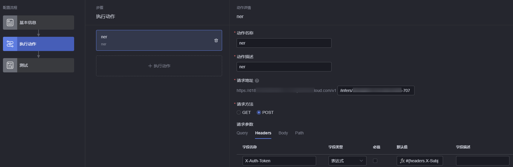

- 设置执行动作。
图8 添加动作

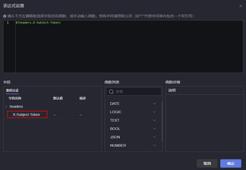

图9 将鉴权信息中返回的参数赋值给连接器中Header参数
- 动作名称:设置新增动作的名称,长度为1~32个字符,可包括中文、字母、数字及下划线。
- 动作描述:新增动作的描述信息。
- 请求地址:设置请求地址,通过输入字符“{xx}”可在请求参数Path列表中使用变量“xx”。
- 请求方法:请根据接口类型,选择请求方法。
- 请求参数
- Query:请求的参数,通常指的是URL中“?”后的附加参数。
- Header:Header中需要的参数,支持“字符串”和“表达式”两种。“字段类型”设置为“表达式”时,单击“默认值”,可将5中鉴权信息中返回的参数赋值给连接器的请求参数。
- Body:当请求类型为POST时,还需要设置Body,可以使用默认值也可以根据实际需求进行填写。
- Path:URL中配置的带大括号的变量。例如{pathParam} ,其中pathParam会作为变量名。
- 返回参数:设置返回参数。在Body中,可以贴一段预期结果的json,使用时可以解析出字段格式。
- 认证信息设置完成后,单击“测试”,测试接口是否有效。
