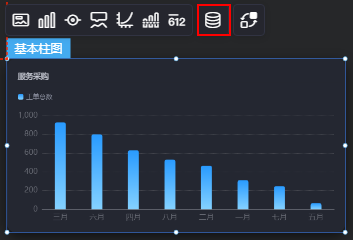

  2. 在编辑页面状态下,选中组件,单击组件上方的
    图1 在基本饼图上方单击数据

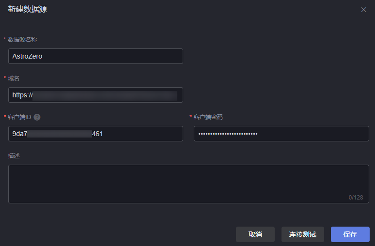

  3. 在数据类型中,选择“AstroZero API”,在右侧单击“+ 新建数据源”。
  4. 配置数据源参数。
    图2 新建数据源
    • 数据源名称:新建数据源的名称,用于标识该数据源。长度为1~32个字符,可包括中文、字母、数字和下划线,且不能以下划线开头或结尾。
    • 域名:华为云Astro轻应用环境的域名,需要携带“https://”。
    • 客户端ID:调用华为云Astro轻应用接口前,需要配置“客户端模式”OAuth鉴权的客户端ID。OAuth认证过程中,新建认证密钥时授权类型需选择“客户端模式”,用户建议选择具有管理员权限(System Administrator Profile)的用户。
    • 客户端密码:调用华为云Astro轻应用接口前,需要配置“客户端模式”OAuth鉴权的客户端鉴权密钥。
    • 描述:新建数据源的描述信息,可按需进行设置。
  5. 单击“连接测试”,显示“连接成功”,表示数据源可以调通。
  6. 单击“保存”,完成数据源的创建。
