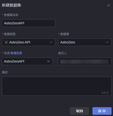

- 在新增数据集页面,设置数据集名称、选择数据类型、数据源和目录,单击“保存”。
图2 新建华为云Astro大屏应用API数据集
- 数据集名称:新建数据集的名称,用于标识该数据集。长度为1~60个字符,可包括中文、字母、数字及下划线。
- 数据类型:选择“AstroZero API”。
- 数据源:选择华为云Astro轻应用数据源中,创建的数据源。
- 目录:设置数据集的存放目录,配置为(可选)新建目录中新建的目录,也可以直接单击“新增目录”,新建一个目录。
- 责任人:数据集的创建人。
- 描述:新建数据集的描述信息,通常设置为数据集的功能。

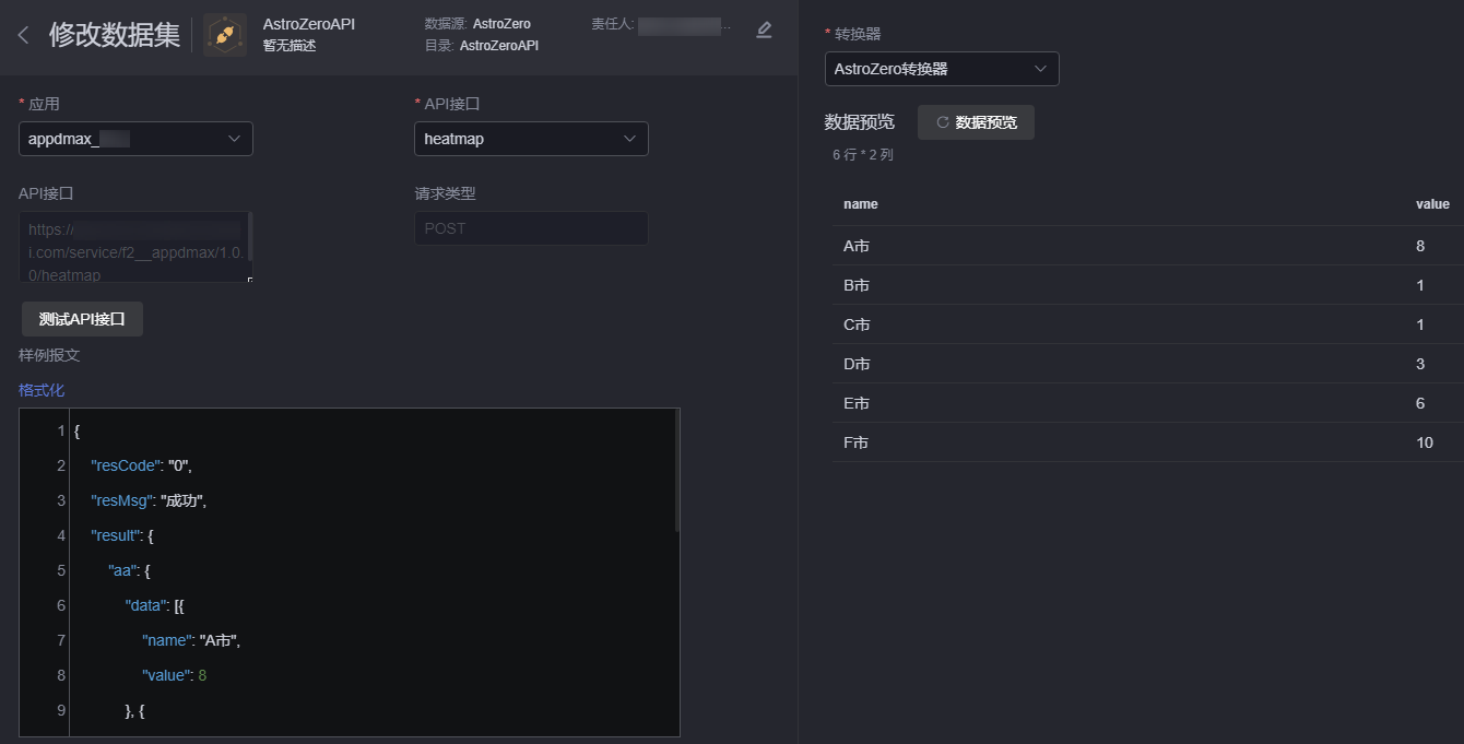

- 配置数据集参数。
图3 设置数据集
- 应用:选择调用自定义接口所属的应用。
- API接口:选择待调用的API接口,下拉框中的选项取值为接口的标签,如果接口标签取值为中文,则这里“API接口”显示为中文标签。如果接口标签未定义,则显示接口的操作名称。
- 请求类型:API接口的请求类型,系统会自动填入。
- 参数:接口入参,当有入参时,系统会自动展示,本示例不涉及。

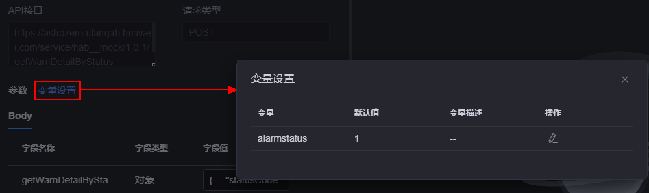

图4 给变量设置默认值
- 测试API接口:用于测试该接口,单击“测试API接口”,“样例报文”中会显示输出结果。
- 样例报文:对应API接口的响应样例报文数据格式,数据集的元数据结构由该样例报文经转换器处理后的数据结构确定。
{"resCode":"0","resMsg":"成功","result":{"data":[{"name":"A市","value":806},{"name":"B市","value":421},{"name":"C市","value":332},{"name":"D市","value":165},{"name":"E市","value":729}]}}输入样例报文后,单击“格式化”,可对样例报文进行格式化处理。
- 转换器:单击“新建转换器”或选择新建转换器中创建的转换器,用于对数据进行转换处理。
- 数据预览:单击“数据预览”,可直观展示经过转换器处理后的样例报文。

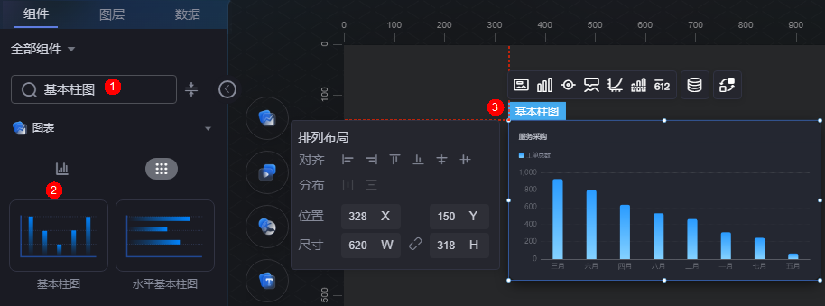

- 进入开发页面,拖拽所需的组件(如基本柱图)到画布中。
图5 拖拽所需组件到画布中

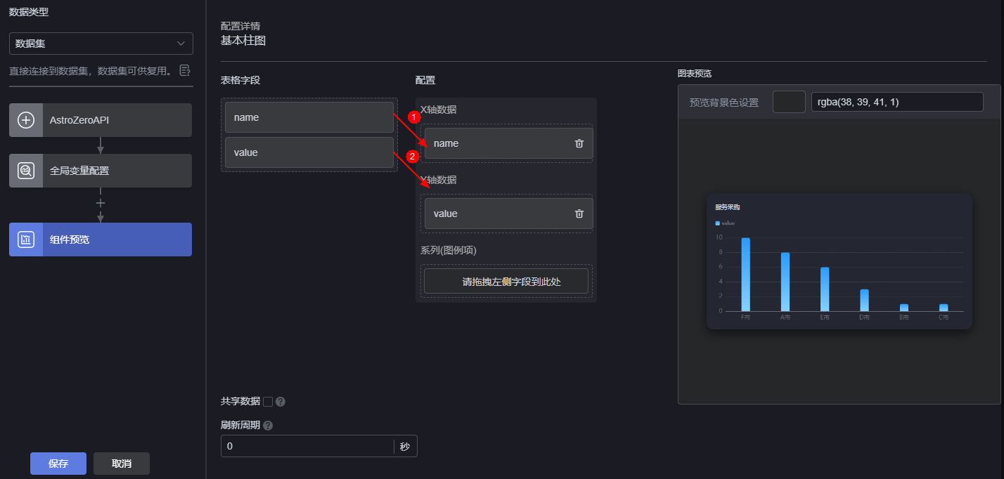

- 在组件预览中,选择要展示的表字段,即从左边栏中拖入到右边栏中,单击“保存”。
图6 拖拽字段到坐标轴
- 表格字段:展示创建数据集中,获取的数据。
- 配置:从表格字段中,拖拽所需的字段到X轴数据、Y轴数据和系列中。
- 刷新周期:每隔多少秒从华为云Astro轻应用中读取一次数据,默认配置为“0”,表示只获取一次。
- 共享数据:是否共享数据。勾选后,如果多个组件调用了相同的桥接器URL请求,不会各自只调用,而是共享结果数据。

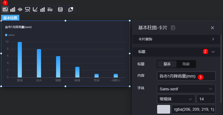

- 选中基本柱图组件,单击组件上方的
,设置标题内容为“各市1月降雨量(mm)”。
图7 设置图表标题
