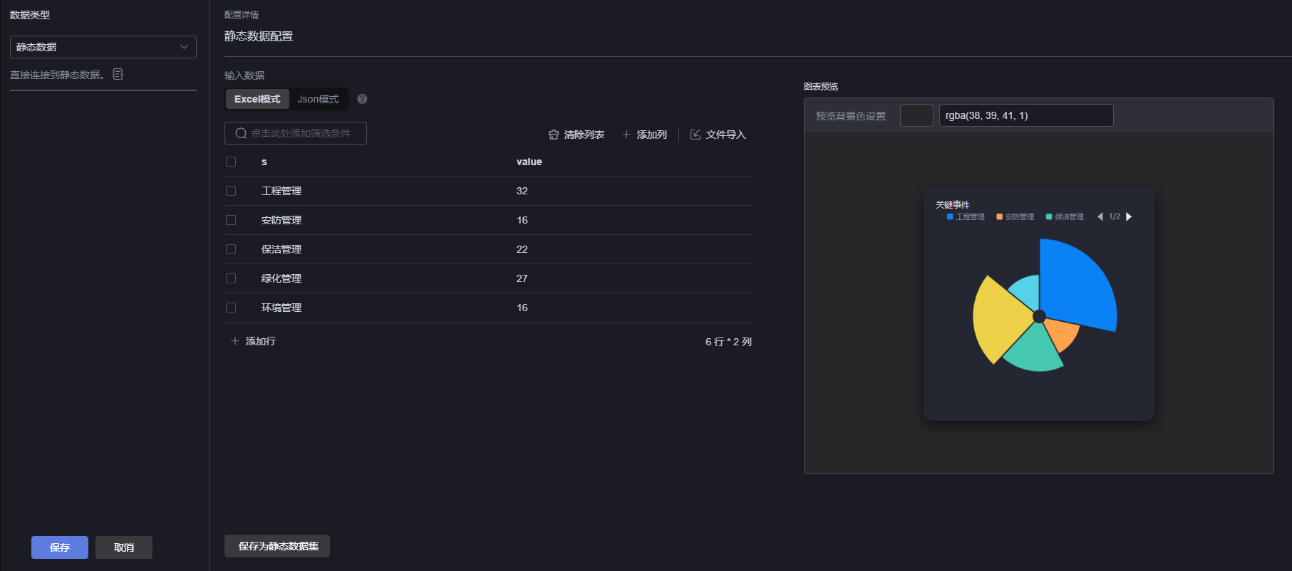

- 根据业务需求自定义静态数据,也可直接使用系统预置的数据,单击“保存”。
您可以通过“Excel模式”和“Json模式”两种模式设置静态数据。设置为“Excel模式”时,可执行如下操作:
- 单击“文件导入”,可将本地的数据导入到当前组件中使用。仅支持导入CSV和Excel格式的文件,且文件大小不能超过100KB。

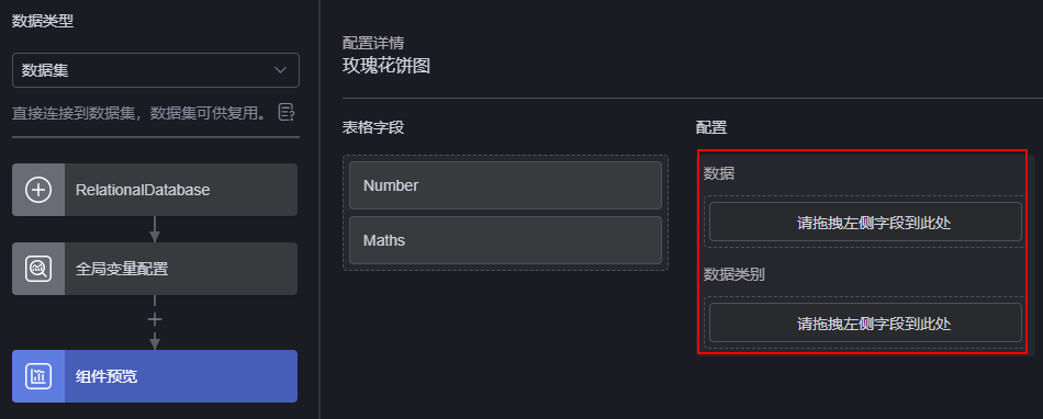

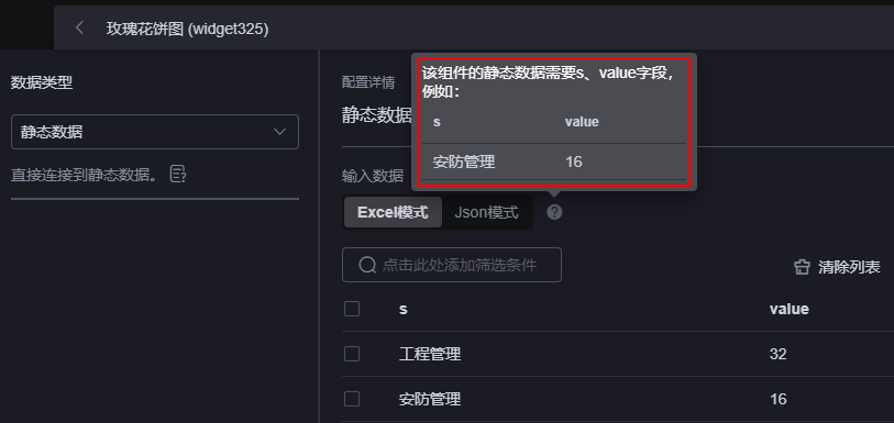

执行导入操作前,请单击“?”,查看当前组件对静态数据字段的要求。例如,玫瑰花饼图要求静态数据必须存在“s”和“value”字段列。如果不存在,右侧的“图表预览”将无法正常渲染。
图2 查看组件静态数据字段要求
图3 配置中无字段

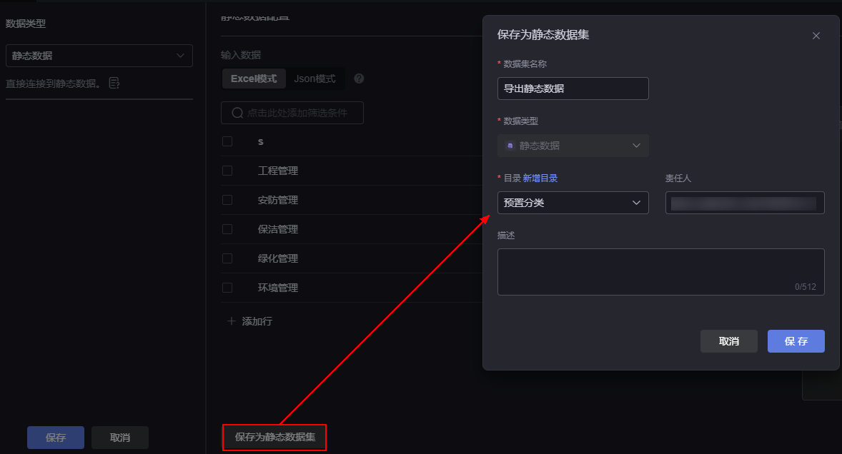

- 单击“保存为静态数据集”,可将当前使用的静态数据保存为数据集。
图4 将静态数据保存为数据集

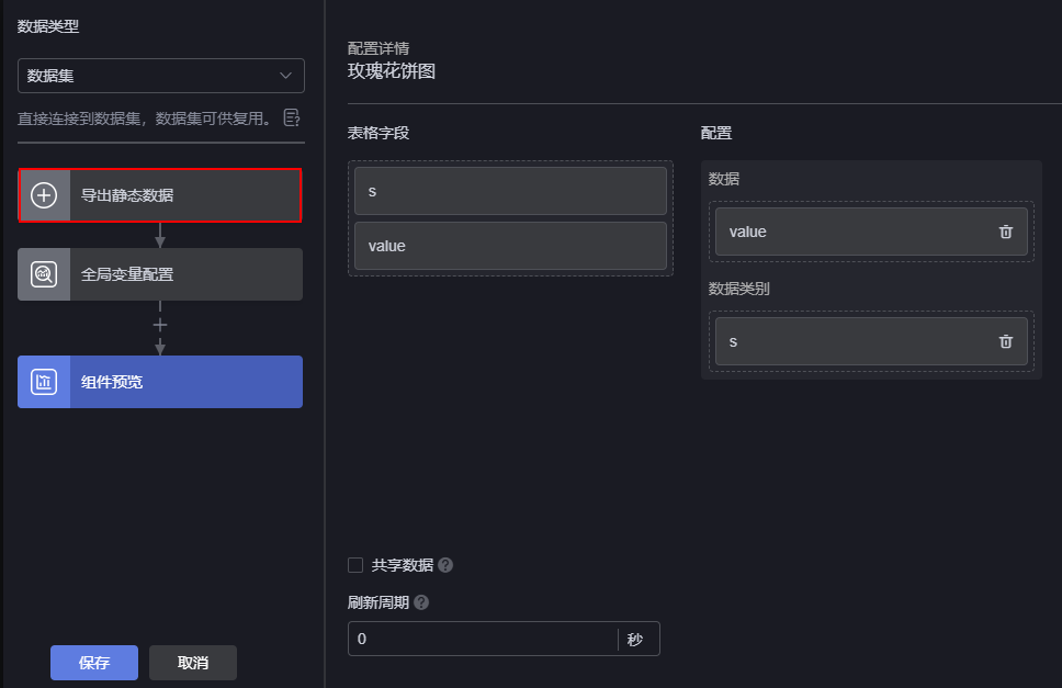

在弹出的提示页面,如果单击“确定”,可将当前组件的“数据类型”修改为静态数据保存后的数据集。
图5 将组件数据替换为数据集
