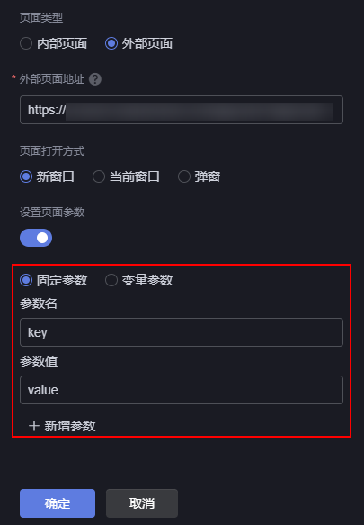

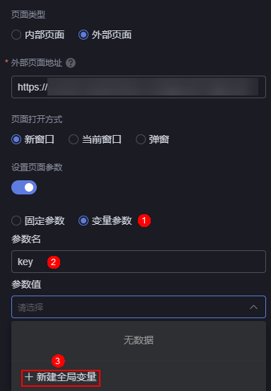

    • 设置页面参数:支持设置为“固定参数”“变量参数”,设置为“变量参数”时,参数值可以设置为全局变量。设置后,跳转页面的地址中会带上此处设置的参数,格式为“跳转页面URL?参数名=参数值”
      图5 设置为固定参数
      图6 设置为变量参数

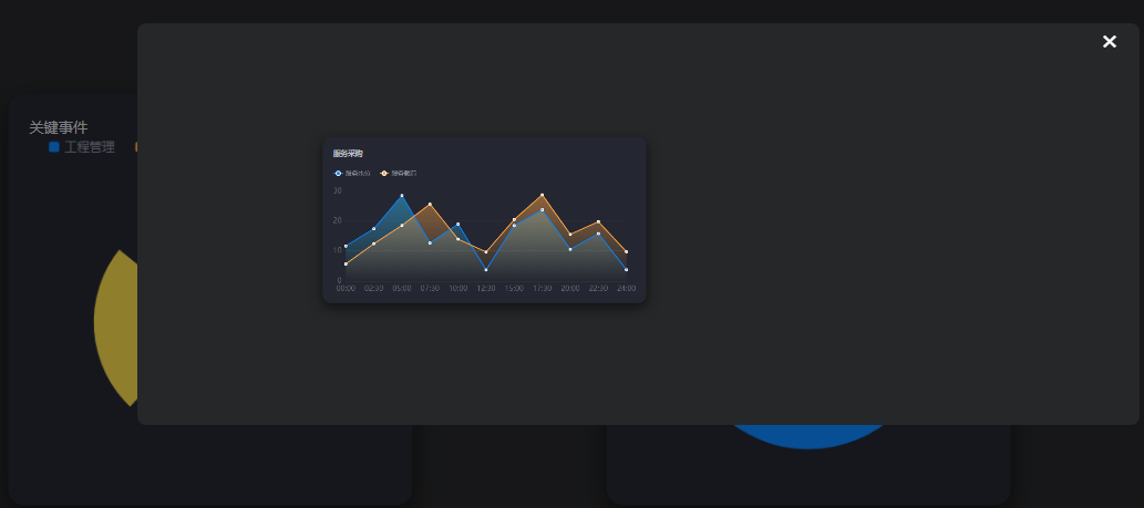

    图9 单击玫瑰花饼图弹出页面二

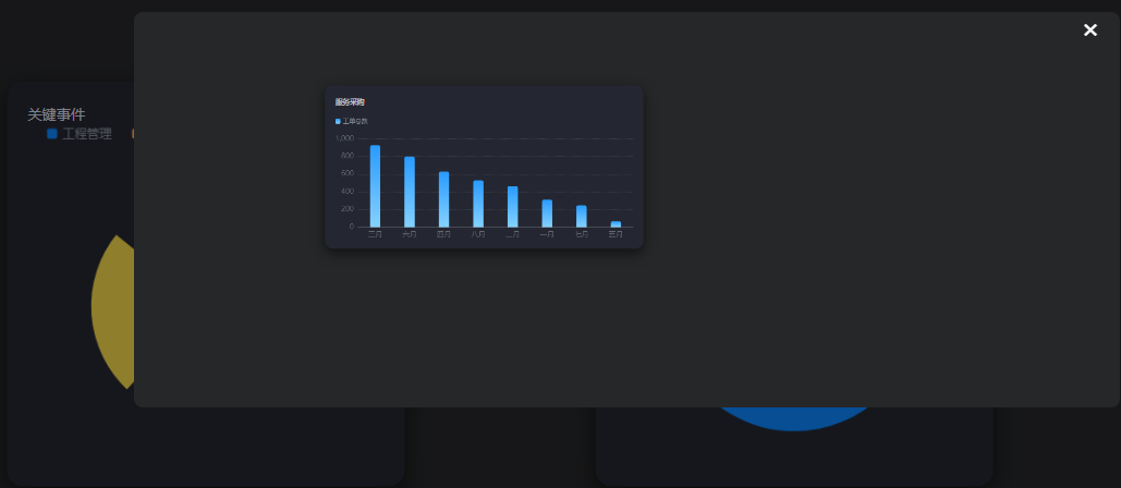

    图10 单击基本饼图弹出页面三

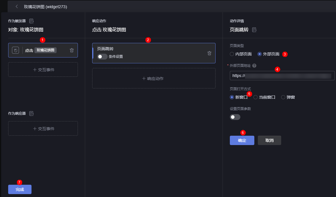

  3. 选中玫瑰花饼图,单击组件上方的,进入交互设置页面。
  4. 设置本页面与外部页面之间的跳转。
    图11 设置与外部交互的页面
    • 外部页面由于同源策略限制,暂不支持弹窗打开。
    • 在填写外部页面地址时,需要将“http://”“https://”请求头也一并填入。
