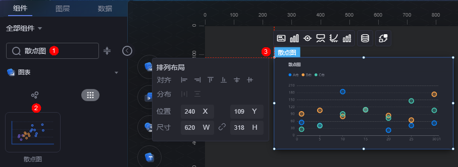

散点图是气泡图的一种,通过数据点,来对数据的相关性进行描述的可视化图形。
在大屏设计页面,从“全部组件 > 图表”中,拖拽“散点图”组件至画布空白区域,如图1。

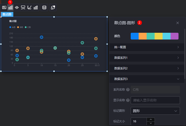

图形
图形是指组件中,实现数据可视化的具体图形表达元素,例如饼图的扇区、柱状图的柱子、折线图的线条、拐点等。
图5 散点图图形
- 颜色:设置图表中图形的颜色。
- 统一配置
- 标记图形:设置标记的图形,如圆形、矩形、三角形等。
- 数据标签:是否显示数据标签,支持设置标签颜色。
- 数据标签最大值/最小值/平均值:设置数据标签的最大值、最小值或平均值。
- 数据系列
- 系列名称:原始数据中默认的系列名称,可通过设置“显示名称”,进行修改。
- 显示名称:自定义图表中系列的显示名称。
- 标记图形:设置标记的图形样式,如圆形、矩形、三角形等。
- 标记大小:设置标记的大小。
- 颜色设置:设置标记颜色样式,支持纯色、线性渐变和径向渐变。
- 颜色:设置标记的颜色。
- 边框颜色:设置标记边框颜色。
- 图形透明度:散点图散点的透明度,取值0~1。
- 数据标签:显示散点对应的数值标签。
- 图表标注和标线最大值:显示散点数据的最大值。
- 图表标注和标线最小值:显示散点数据的最小值。
- 图表标注和标线平均值:显示散点数据的平均值。

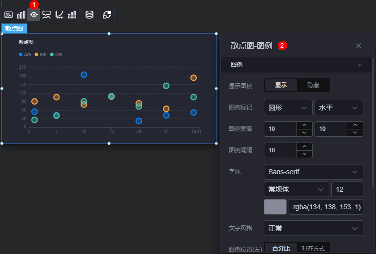

图例
图例是指在多维度可视化图形表达中,用以区分不同维度可视化图形的提示标识。
图6 散点图图例
- 显示图例:是否显示图例。图例文字内容来源于数据模型下“s”的取值。
- 图例标记:设置图例小图标形状和图例列表布局朝向。
- 图例宽高:设置图例的宽度和高度。
- 图例间隔:设置图例之间的间隔。
- 字体:设置图例的字体、颜色和大小。
- 文字风格:设置图例文字的风格,支持正常、斜体和倾斜体。
- 图例位置(左):图例到饼图组件左侧距离占组件高度的百分比或图例位置的对齐方式设置。
- 左间距:图例到组件左侧的距离。
- 上间距:图例到组件顶部的距离。
- 图例类型:存在很多图例,导致图表中无法全部显示,此时可设置图例类型,即通过滚动翻页还是普通换行来查看图例。
- 自定义图例显示:开启后,可调整图例名称显示字符长度。默认关闭,即显示图例所有字符。

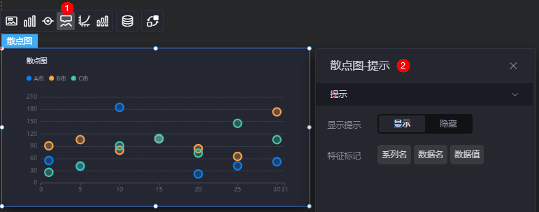

提示
提示(悬浮提示)主要用于展示可视化图表组件,在具体维度节点的具体指标展示。
图7 散点图提示
- 显示提示:开启后,在预览图表时,鼠标放在对应的序列上会显示提示信息。
- 特征标记:提示框显示的内容,可以显示系列名、数据名和数据值,也可以只显示其中的某一个或两个。

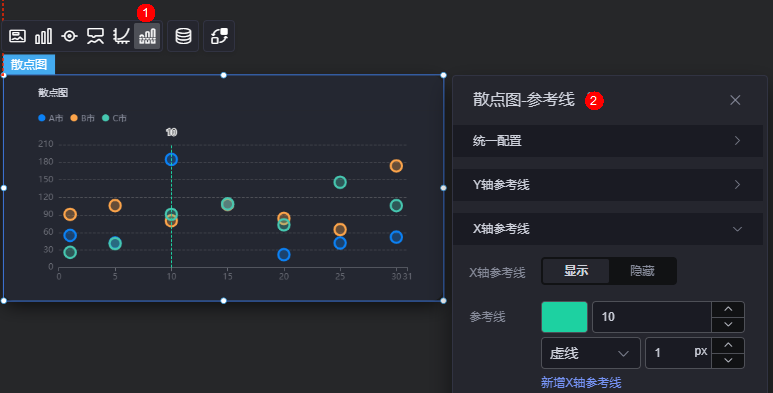

参考线
参考线是指为图表组件添加可视化的参考标准,为图表中数据提供具体的参考依据。
图9 散点图参考线
- 统一配置:设置参考线两端的样式,如圆形、矩形和三角形等。
- Y轴参考线
- Y轴参考线:是否显示Y轴参考线。
- 参考线:设置已有参考线的颜色和线型,单击“新增Y轴参考线”,可新增参考线。单击对应参考线后的“x”,可删除参考线。
- X轴参考线
- X轴参考线:是否显示X轴参考线。
- 参考线:设置已有参考线的颜色和线型,单击“新增X轴参考线”,可新增参考线。单击对应参考线后的“x”,可删除参考线。
