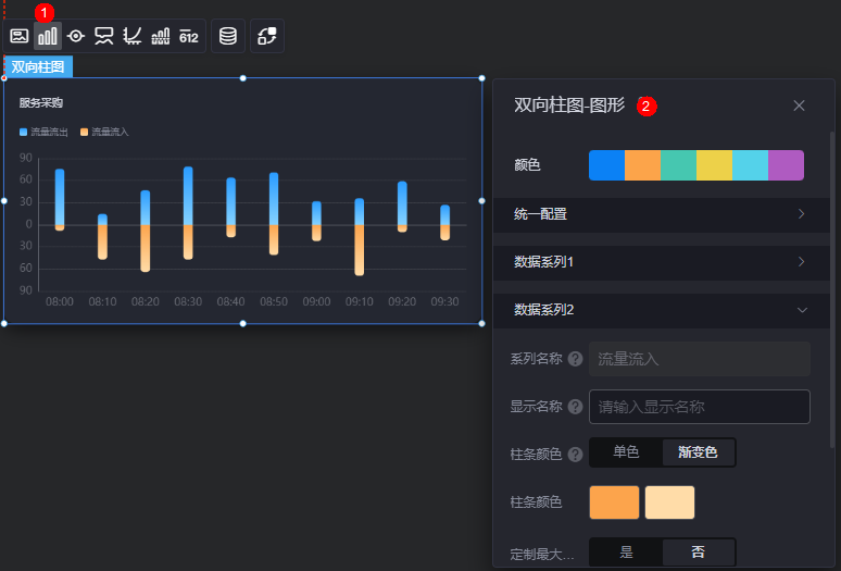

在大屏设计页面,从“全部组件 > 图表”中,拖拽“双向柱图”组件至画布空白区域,如图1。

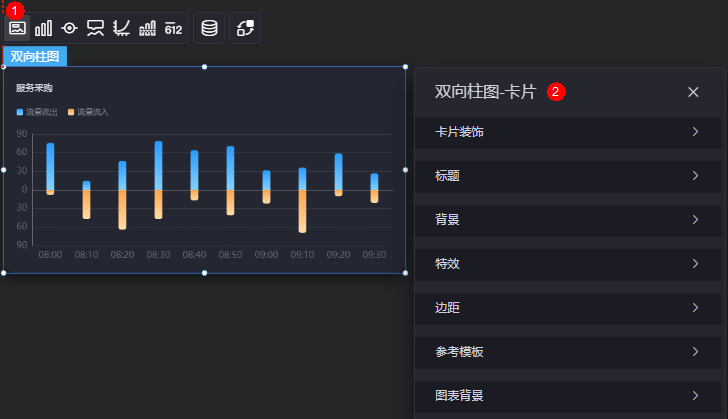

卡片
卡片是指包裹图表组件的外层架构,可以理解为组件由卡片中基础元素(卡片标题、图表、卡片背景、卡片边框)和图表元素构成。
图3 双向柱图卡片
- 卡片装饰:卡片装饰设置,可根据自身的业务需求选择不同的卡片样式。单击“清除样式”,可清除已设置的装饰样式。
- 标题:
- 标题:是否显示该组件标题。
- 内容:组件标题内容。
- 字体:文字的字体、大小、颜色设置。
- 对齐:标题相对于组件的对齐方式。
- 标题背景色:设置标题的背景颜色。
- 内边距:标题与组件框上下左右四个边界之间的距离,单位默认px。
图4 内边距
- 标题偏移:组件标题与双向柱图之间的偏移量。
图5 标题偏移
- 背景
- 背景色:设置组件卡片的背景颜色。
- 边框:组件卡片边框设置,支持无边框、全边框和角边框三种样式。设置为全边框和角边框时,支持设置组件外圈边框的线型、圆角等。
- 样式:选择图片时,图片显示的样式,支持普通、居中、拉伸和平铺四种样式。
- 选择图片:使用本地的图片作为组件背景,支持新增目录和子目录,便于对图片进行分类管理。推荐使用JPG、JPEG、PNG或GIF格式的图片,且每张图片不能超过50MB。
- 特效:组件是否高亮显示,支持默认展示和跳转到页面时展示。
- 边距:组件中图表距离整个组件四边(上、下、左、右)的距离(参见图2),默认为0,即铺满整个组件。
- 参考模板:系统预置的双向柱图模板。
- 图表背景:图表的背景颜色。
- 颜色设置:设置图表背景颜色。
- 圆角:图表背景是否为圆角。
- 圆角半径:四边圆角时的圆角半径(取值为“0”时为直角,“100”为圆角)。
- 位置:圆角位置。
- 内边距:图表与图表背景之间的距离。
图形
图形是指组件中,实现数据可视化的具体图形表达元素,例如饼图的扇区、柱状图的柱子、折线图的线条、拐点等。
图6 双向柱图图形
- 颜色:设置图表中,图形的颜色。
- 统一配置
- 水平堆叠:是否堆叠显示(多数据系列效果)。
- 横向柱条:是否横向柱条效果显示。
- 柱条圆角:设置柱条的圆角。
- 柱条宽度:柱状条相对于X轴单位间隔的宽度,取值范围[1,100]。
- 数据标签:是否显示数据标签,即柱状条旁是否显示数值。开启后,支持设置数值显示位置和数值颜色。
- 数据标签最大值/最小值:是否显示柱状条数值的最大值或者最小值。
- 数据系列
- 系列名称:原始数据中默认的系列名称,可通过设置“显示名称”,进行修改。
- 显示名称:图表中实际显示的系列名称。
- 柱条颜色:设置柱条颜色,如单色或渐变色,支持自定义柱状条的颜色。
- 定制最大柱条:支持对最大的柱条自定义设置,包括颜色等。
- 柱条圆角:柱状条边框圆角设置,取值为“0”时为直角,“100”为圆角。
- 数据标签:是否显示数据标签,即柱状条旁是否显示数值。开启后,支持设置数值显示位置、数值颜色、前缀和后缀。

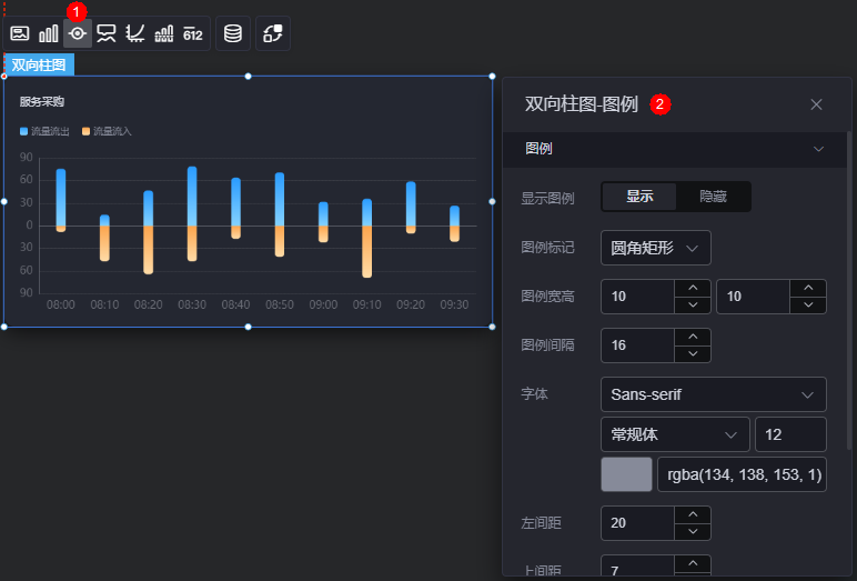

图例
图例是指在多维度可视化图形表达中,用以区分不同维度可视化图形的提示标识。
图7 双向柱图图例
- 显示图例:是否展示图例。图例文字内容来源于数据模型下“s”的取值。
- 图例标记:设置图例小图标形状。
- 图例宽高:设置图例的宽度和高度。
- 图例间隔:设置图例之间的间隔。
- 字体:设置图例的字体、颜色和大小。
- 左间距:图例到柱图组件左侧的距离。
- 上间距:图例到柱图组件顶部的距离。
- 翻页按钮:翻页按钮的颜色。
- 翻页按钮不激活:翻页按钮不激活时的颜色。
- 自定义图例显示:是否开启自定义图例显示设置。开启后,可调整图例名称显示字符长度。默认关闭,即显示图例所有字符。

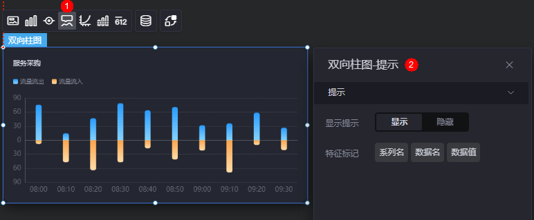

提示
提示(悬浮提示)主要用于展示可视化图表组件,在具体维度节点的具体指标展示。
图8 双向柱图提示
- 显示提示:开启后,在预览图表时,鼠标放在对应的序列上会显示提示信息。
- 特征标记:提示框内容格式,如系列名、数据名和数据值。

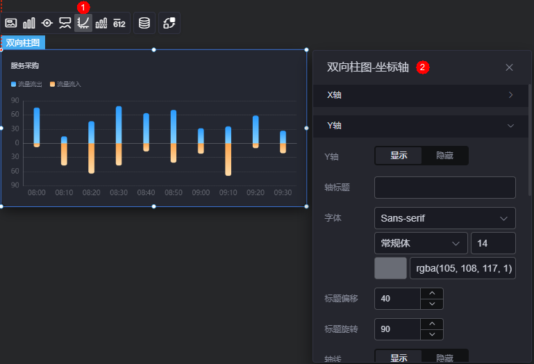

坐标轴
在坐标轴中,设置图表的x轴和y轴,如是否显示x轴y轴、字体、字体颜色、是否显示刻度等。
图9 双向柱图坐标轴

- y轴
- Y轴:是否显示Y轴。
- 轴标题:Y轴标题。
- 字体:坐标轴字体、颜色、大小设置。
- 标题偏移:标题相对于轴线的偏移。
- 标题旋转:标题旋转角度。
- 轴线:是否显示轴线,支持设置轴线颜色。
- 刻度:是否显示刻度。
- 刻度标签字体:刻度标签的字体、字体颜色、字体大小设置。
- 最小间隔:坐标轴最小间隔大小。
- 标签旋转:标签旋转角度。
- 网格线:是否显示网格线。
- 轴起始值:Y轴的起始数值。为了方便数据展示,输入为接入数据最大值时,图表Y轴起始值为最大值的一半。
- 左Y轴单位:设置左侧Y轴的单位。
- 是否设置轴最大值:是否设置轴最大值,支持直接输入阈值。
- 反转:是否对轴数据进行反转。
- 标签展示:设置Y轴标签展示样式,如默认或计数单位。

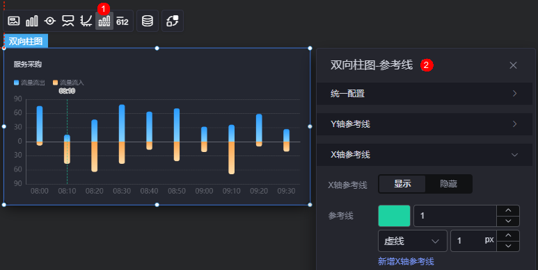

参考线
参考线是指为图表组件添加可视化的参考标准,为图表中数据提供具体的参考依据。
图10 双向柱图参考线
- 统一配置:设置参考线两端的样式,如圆形、矩形和三角形等。
- Y轴参考线
- Y轴参考线:是否显示Y轴参考线。
- 参考线:设置已有参考线的颜色和线型,单击“新增Y轴参考线”,可新增参考线。单击对应参考线后的“x”,可删除参考线。
- X轴参考线
- X轴参考线:是否显示X轴参考线。
- 参考线:设置已有参考线的颜色和线型,单击“新增X轴参考线”,可新增参考线。单击对应参考线后的“x”,可删除参考线。

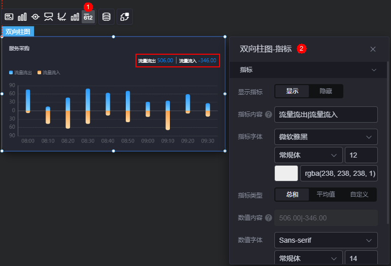

指标
指标是指可视化组件中,对除可视化图形之外的具体补充,即主要以文字和数字的表现形式,为可视化组件提供具体数值的参考。
图11 双向柱图指标
- 显示指标:是否显示指标。
- 指标内容:设置指标的内容,多数据维度配置示例为“数据系列1指标内容|数据系列2指标内容”。
- 指标字体:设置指标内容的字体、大小、颜色等。
- 指标类型:设置指标类型,支持总和、平均值和自定义。
- 数值内容:“指标类型”设置为“自定义”时,支持自定义数值内容。
- 数值字体:设置数值字体、大小、颜色等。
- 数值位数:设置数值小数点后的位数。
