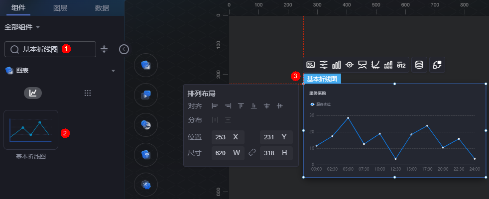

基本折线图是线状图的一种,通过折线变换的形式,对数据进行展现,可直观展示数据的变化趋势。
在大屏设计页面,从“全部组件 > 图表”中,拖拽“基本折线图”组件至画布空白区域,如图1
图1 基本折线图

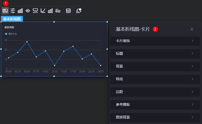

卡片
卡片是指包裹图表组件的外层架构,可以理解为组件由卡片中基础元素(卡片标题、图表、卡片背景、卡片边框)和图表元素构成。
图3 基本折线图卡片
  • 卡片装饰:卡片装饰设置,可根据自身的业务需求选择不同的卡片样式。单击“清除样式”,可清除已设置的装饰样式。
  • 标题:是否显示组件的标题(如图3中的服务采购)。设置为“显示”时,可自定义标题的如下属性。
    • 内容:组件标题显示的文字内容。
    • 字体:设置组件标题的字体样式、大小和颜色等。
    • 对齐:标题相对于组件的对齐方式,如左对齐、居中和右对齐。
    • 标题背景色:设置标题的背景颜色。
    • 内边距:标题与组件框上下左右四个边界之间的距离,单位默认px。
      图4 内边距
    • 标题偏移:组件标题与基本折线图之间的偏移量。
      图5 标题偏移
  • 背景
    • 背景色:设置组件卡片的背景颜色。
    • 边框:组件卡片边框设置,支持无边框、全边框和角边框三种样式。设置为全边框和角边框时,支持设置组件外圈边框的线型、圆角等。
    • 样式:选择图片时,图片显示的样式,支持普通、居中、拉伸和平铺四种样式。
    • 选择图片:使用本地的图片作为组件背景,支持新增目录和子目录,便于对图片进行分类管理。推荐使用JPG、JPEG、PNG或GIF格式的图片,且每张图片不能超过50MB。
  • 特效:组件是否高亮显示,支持默认展示和跳转到页面时展示。
  • 边距:组件中图表距离整个组件四边(上、下、左、右)的距离(参见图2),默认为0,即铺满整个组件。
  • 参考模板:系统预置的组件样式模板,如默认、极简等。
  • 图表背景:设置图表的背景颜色、圆角和内边距。

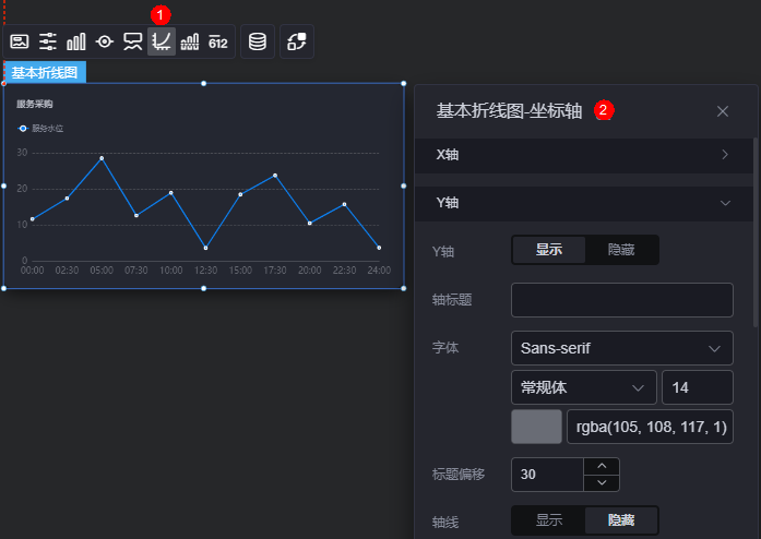

坐标轴
坐标轴是指对图表组件,进行坐标系相关样式、颜色、位置和行为的设置。
图10 基本折线图坐标轴
  • x轴
    • X轴:是否显示X轴。
    • 轴标题:X轴标题。
    • 字体:设置坐标轴字体、颜色和大小等。
    • 标题偏移:标题相对于轴线的偏移。
    • 轴线:是否显示轴线,支持设置轴线颜色。
    • 刻度:是否显示刻度。
    • 刻度标签:刻度标签样式,包括是否自动调节标签、显示所有标签。
    • 刻度标签字体:刻度标签的字体、字体颜色、字体大小设置。
    • 标签行为:标签字数过多时是否进行处理,包括标签字数过多换行、标签字数过多省略和标签字数过多不做处理。
    • 标签旋转:标签旋转角度。
    • 网格线:是否显示网格线。
  • y轴
    • Y轴:是否显示Y轴。
    • 轴标题:Y轴标题。
    • 标题偏移:标题相对于轴线的偏移。
    • 刻度:是否显示刻度。
    • 最小间隔:坐标轴最小间隔大小。
    • 网格线:是否显示网格线。
    • 轴起始值:设置Y轴的起始数值。为方便数据展示,输入为接入数据最大值时,图表Y轴起始值为最大值的一半。
    • 左Y轴单位:设置左侧Y轴的单位。
    • 标签展示:设置Y轴标签展示样式,如默认或计数单位。

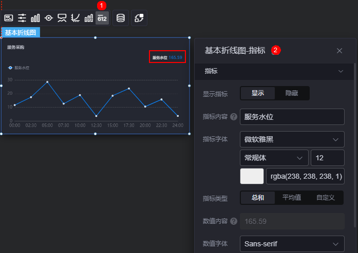

指标
指标是指可视化组件中,对除可视化图形之外的具体补充,即主要以文字和数字的表现形式,为可视化组件提供具体数值的参考。
图12 基本折线图指标
  • 显示指标:是否显示指标。
  • 指标内容:设置指标内容。
  • 指标字体:设置指标内容的字体、大小、颜色等。
  • 指标类型:设置指标类型,支持总和、平均值和自定义。
  • 数值内容:“指标类型”设置为“自定义”时,支持自定义数值内容。
  • 数值字体:设置数值字体、大小、颜色等。
  • 数值位数:设置数值小数点后的位数。
