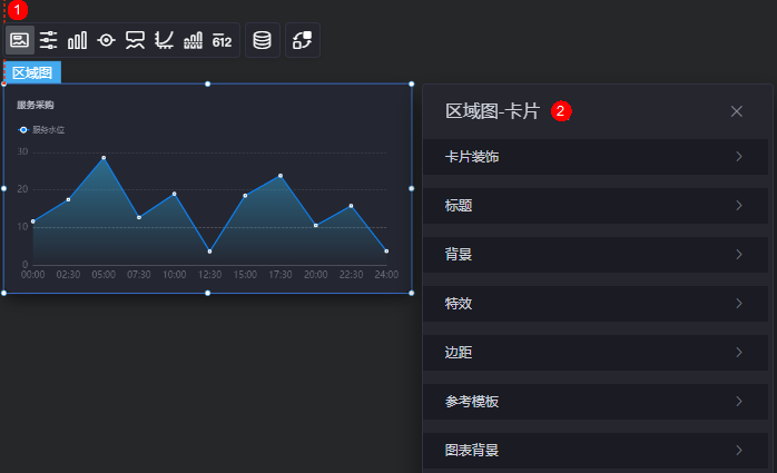

在大屏设计页面,从“全部组件 > 图表”中,拖拽“区域图”组件至画布空白区域,如图1
图1 区域图
图2 边距样式说明
卡片
卡片是指包裹图表组件的外层架构,可以理解为组件由卡片中基础元素(卡片标题、图表、卡片背景、卡片边框)和图表元素构成。
图3 区域图卡片
  • 卡片装饰:卡片装饰设置,可根据自身的业务需求选择不同的卡片样式。单击“清除样式”,可清除已设置的装饰样式。
  • 标题
    • 标题:是否显示该组件标题。
    • 内容:组件标题内容。
    • 字体:组件标题的字体、大小和颜色等设置。
    • 对齐:标题相对于组件的对齐方式。
    • 标题背景色:设置标题的背景颜色。

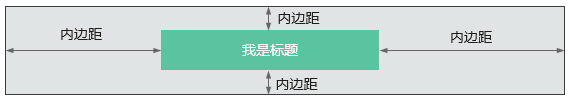

    • 内边距:标题与组件框上下左右四个边界之间的距离,单位默认px。
      图4 内边距

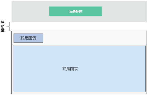

    • 标题偏移:组件标题与区域图之间的偏移量。
      图5 标题偏移
  • 背景
    • 背景色:设置组件卡片的背景颜色。
    • 边框:组件卡片边框设置,支持无边框、全边框和角边框三种样式。设置为全边框和角边框时,支持设置组件外圈边框的线型、圆角等。
    • 样式:选择图片时,图片显示的样式,支持普通、居中、拉伸和平铺四种样式。
    • 选择图片:使用本地的图片作为组件背景,支持新增目录和子目录,便于对图片进行分类管理。推荐使用JPG、JPEG、PNG或GIF格式的图片,且每张图片不能超过50MB。
  • 特效:组件是否高亮显示,支持默认展示和跳转到页面时展示。
  • 边距:组件中图表距离整个组件四边(上、下、左、右)的距离(参见图2),默认为0,即铺满整个组件。
  • 参考模板:系统预置的组件样式模板,如默认、带标记模板等。
  • 图表背景:设置图表的背景颜色、圆角和内边距。

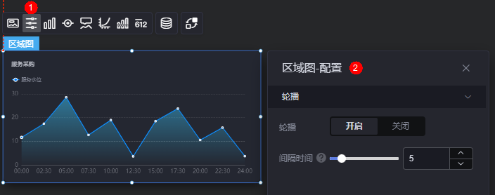

配置
在配置中,可以开启或关闭组件的轮播效果。开启轮播效果后,轮播时间间隔不能超过24秒。
图6 区域图配置

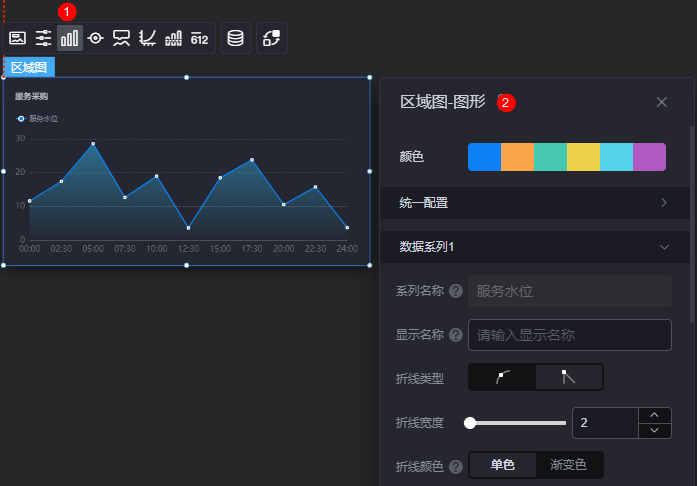

图形
图形是指组件中,实现数据可视化的具体图形表达元素,例如饼图的扇区、柱状图的柱子、折线图的线条、拐点等。
图7 区域图图形
  • 颜色:设置组件中,图表的图形颜色。
  • 统一配置
    • 折线类型:设置图形中折线类型,包括平滑和不平滑。
    • 折线宽度:设置折线的宽度。
    • 拐点尺寸:设置折线的拐点尺寸。
    • 数据标签:是否显示数据标签,支持设置标签颜色。
    • 数据标签最大值/最小值/平均值:设置数据标签的最大值、最小值或平均值。
  • 数据系列
    • 系列名称:原始数据中默认的系列名称,可通过设置“显示名称”,进行修改。
    • 显示名称:自定义图表中系列的显示名称。
    • 折线宽度:设置图形中折线的宽度。
    • 折线颜色:设置折线颜色,支持单色和渐变色。如果开启了阈值线,渐变会随着阈值线值变化。
    • 折线不透明度:设置折线的不同透明度。
    • 拐点尺寸:设置拐点尺寸。
    • 拐点颜色:设置拐点显示的颜色。
    • 拐点不透明度:设置拐点不透明度。
    • 区域颜色:设置折线图中区域颜色。
    • 数据标签:是否显示数据标签,支持设置标签颜色、前缀和后缀。

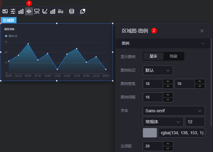

图例
图例是指在多维度可视化图形表达中,用以区分不同维度可视化图形的提示标识。
图8 区域图图例
  • 显示图例:是否展示图例。图例文字内容来源于数据模型下“s”的取值。
  • 图例标记:设置图例小图标形状。
  • 图例宽高:设置图例的宽度和高度。
  • 图例间隔:设置图例之间的间隔。
  • 字体:设置图例的字体、颜色和大小。图例文字内容来源于数据模型下“s”的取值。
  • 左间距:图例到饼图组件左侧的距离。
  • 上间距:图例到饼图组件顶部的距离。
  • 翻页按钮:设置翻页按钮颜色。
  • 翻页按钮不激活:设置翻页按钮不激活时的颜色。
  • 自定义图例显示:开启后,可调整图例名称显示字符长度。默认关闭,即显示图例所有字符。

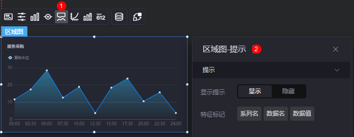

提示
提示(悬浮提示)主要用于展示可视化图表组件,在具体维度节点的具体指标展示。
图9 区域图提示
  • 显示提示:开启后,在预览图表时,鼠标放在对应的序列上会显示提示信息。
  • 特征标记:提示框显示的内容,可以显示系列名、数据名和数据值,也可以只显示其中的某一个或两个。

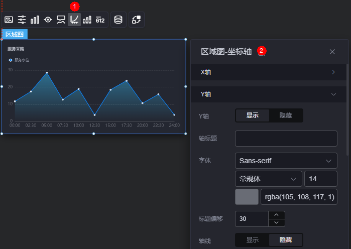

坐标轴
坐标轴是指对图表组件,进行坐标系相关样式、颜色、位置和行为的设置。
图10 区域图坐标轴
  • x轴
    • X轴:是否显示X轴。
    • 轴标题:X轴标题。
    • 字体:坐标轴字体、颜色、大小等设置。
    • 标题偏移:标题相对于轴线的偏移。
    • 轴线:是否显示轴线,支持设置轴线颜色。
    • 刻度:是否显示刻度。
    • 刻度标签:刻度标签样式,包括是否自动调节标签、显示所有标签。
    • 刻度标签字体:刻度标签的字体、字体颜色、字体大小设置。
    • 标签行为:标签字数过多时是否进行处理,包括标签字数过多换行、标签字数过多省略和标签字数过多不做处理。
    • 单行字数:设置标签单行显示的文字个数,一个中文算两个字符。“标签行为”设置为“标签字数过多换行”“标签字数过多省略”时,才需要配置。
    • 标签旋转:标签旋转角度。
    • 网格线:是否显示网格线。
  • y轴
    • Y轴:是否显示Y轴。
    • 轴标题:Y轴标题。
    • 字体:坐标轴字体、颜色、大小设置。
    • 标题偏移:标题相对于轴线的偏移。
    • 刻度:是否显示刻度。
    • 最小间隔:坐标轴最小间隔大小。
    • 单行字数:设置标签单行显示的文字个数。“标签行为”设置为“标签字数过多换行”“标签字数过多省略”时,才需要配置。
    • 网格线:是否显示网格线。
    • 轴起始值:设置Y轴的起始数值。为了方便数据展示,输入为接入数据最大值时,图表Y轴起始值为最大值的一半。
    • 左Y轴单位:设置左侧Y轴的单位。
    • 标签展示:设置Y轴标签的展示样式,如默认或计数单位。

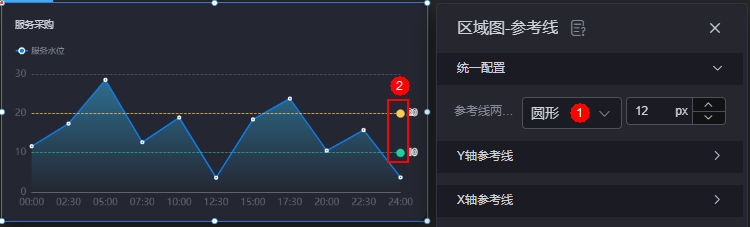

参考线
参考线是指为图表组件添加可视化的参考标准,为图表中数据提供具体的参考依据。
图11 区域图参考线
  • 统一配置:设置参考线两端的样式,如圆形、矩形和三角形等。
    图12 Y轴参考线两端样式
  • Y轴参考线
    • Y轴参考线:是否显示Y轴参考线。
    • 参考线:设置已有参考线的颜色和线型,单击“新增Y轴参考线”,可新增参考线。单击对应参考线后的“x”,可删除参考线。
  • X轴参考线
    • X轴参考线:是否显示X轴参考线。
    • 参考线:设置已有参考线的颜色和线型,单击“新增X轴参考线”,可新增参考线。单击对应参考线后的“x”,可删除参考线。

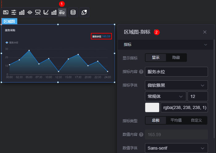

指标
指标是指可视化组件中,对除可视化图形之外的具体补充,即主要以文字和数字的表现形式,为可视化组件提供具体数值的参考。
图13 区域图指标
  • 显示指标:是否显示指标。
  • 指标内容:设置指标内容。
  • 指标字体:设置指标内容的字体、大小、颜色等。
  • 指标类型:设置指标类型,支持总和、平均值和自定义。
  • 数值内容:“指标类型”设置为“自定义”时,支持自定义数值内容。
  • 数值字体:设置数值字体、大小、颜色等。
  • 数值位数:设置数值小数点后的位数。
