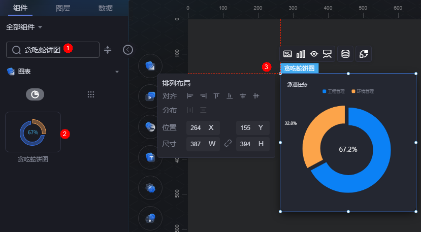

贪吃蛇饼图是饼图组件的一种,在加载时,饼图渲染呈现“贪吃蛇”的动画样式。
在大屏设计页面,从“全部组件 > 图表”中,拖拽“贪吃蛇饼图”组件至画布空白区域,如图1
图1 贪吃蛇饼图

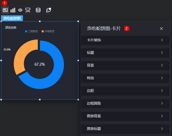

卡片
卡片是指包裹图表组件的外层架构,可以理解为组件由卡片中基础元素(卡片标题、图表、卡片背景、卡片边框)和图表元素构成。
图3 贪吃蛇饼图卡片
  • 卡片装饰:卡片装饰设置,可根据自身的业务需求选择不同的卡片样式。单击“清除样式”,可清除已设置的装饰样式。
  • 标题
    • 标题:是否显示该组件标题。
    • 内容:组件标题内容。
    • 字体:组件标题的字体、大小和颜色设置。
    • 对齐:标题相对于组件的对齐方式。
    • 标题背景色:设置标题的背景颜色。
    • 内边距:标题与组件框上下左右四个边界之间的距离,单位默认px。
      图4 内边距
    • 标题偏移:组件标题与贪吃蛇饼图之间的偏移量。
      图5 标题偏移
  • 背景
    • 背景色:设置组件卡片的背景颜色。
    • 边框:组件卡片边框设置,支持无边框、全边框和角边框三种样式。设置为全边框和角边框时,支持设置组件外圈边框的线型、圆角等。
    • 样式:选择图片时,图片显示的样式,支持普通、居中、拉伸和平铺四种样式。
    • 选择图片:使用本地的图片作为组件背景,支持新增目录和子目录,便于对图片进行分类管理。推荐使用JPG、JPEG、PNG或GIF格式的图片,且每张图片不能超过50MB。
  • 特效:组件是否高亮显示,支持默认展示和跳转到页面时展示。
  • 边距:组件中图表距离整个组件四边(上、下、左、右)的距离(参见图2),默认为0,即铺满整个组件。
  • 边框圆角:边框的圆角,四个角弧度取值范围为0~500,单位px。
  • 图表背景:图表的背景颜色。
  • 图表标题:是否显示图表的标题。设置为“显示”后,可自定义标题内容、内容字体、大小和颜色等。

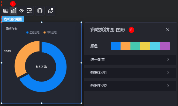

图形
图形是指组件中,实现数据可视化的具体图形表达元素,例如饼图的扇区、柱状图的柱子、折线图的线条、拐点等。
图6 贪吃蛇饼图图形
  • 颜色:设置组件中图表的图形颜色。
  • 统一配置
    • 数据系列:是否显示该系列数据。如果不选中,会隐藏该组件中对应的系列数据。
    • 南丁格尔图:是否使用南丁格尔图。
    • 内半径:设置饼图内半径的值,单位%。
    • 外半径:设置饼图外半径的值,单位%。
    • 圆心横坐标:设置饼图圆心横坐标的值,单位%。
    • 圆心纵坐标:设置饼图圆心纵坐标的值,单位%。
    • 排布顺序:扇区可按顺时针或逆时针排布。
    • 起始角度:扇区起始角度,取值范围为[0, 100]。
    • 最小角度:扇区最小角度,取值范围为[0, 100]。
    • 鼠标悬停:鼠标放在扇区时,该扇区是否放大显示。
    • 所有标签设置:是否显示标签。
    • 所有标签悬浮设置:标签悬浮设置。
    • 标签位置:标签显示位置,如内部、外部或中间。
    • 标签视觉引导线是否展现:标签视觉引导线设置。
    • 引导线长度:设置引导线的长度。
    • 标签内容:标签内容是否显示系列名、数据名、数据值和百分比。
    • 标签文字:标签字体颜色、大小、粗细和系列设置。
    • 描边:饼图间系列与整体范围的描边样式。
    • 设置背景:是否设置饼图背景。
  • 数据系列
    • 系列名称:原始数据中默认的系列名称,可通过设置“显示名称”,进行修改。
    • 显示名称:自定义图表中系列的显示名称。
    • 下标:数据系列所在的位置。
    • 初始选中:数据项初始是否被选中。
    • 颜色样式:数据系列的颜色样式,支持以下几种。
      • 单色:可设置正常颜色和高亮颜色。
      • 渐变色:可设置渐变样式、渐变方向、起始颜色和结束颜色。
      • 纹理:设置为“纹理”时,需要上传纹理图片,支持设置所有数据项纹理重复或者不重复。
    • 普通标签:未选中数据系列时,标签的样式。
      • 系列名是否展示:标签中系列名是否显示,如工程管理。
      • 数据值是否展示:标签中数据值是否显示,如工程管理对应的数据值“635”
      • 百分比是否展示:标签中百分比是否显示,如工程管理对应的百分比“67.2”%。
      • 普通标签字体:设置标签内容的字体、颜色和大小等。
    • 高亮标签:选中数据系列时,标签的样式。
      • 数据值是否展示:标签中数据值是否显示,如工程管理对应的数据值635。
      • 百分比是否展示:标签中百分比是否显示,如工程管理对应的百分比67.2%。
      • 高亮标签字体:设置标签内容的字体、颜色和大小等。

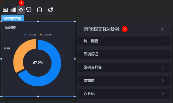

图例
图例是指在多维度可视化图形表达中,用以区分不同维度可视化图形的提示标识。
图7 贪吃蛇饼图图例
  • 统一配置
    • 图例:是否显示图例,如工程管理、环境管理。图例文字内容来源于数据模型下“s”的取值。
    • 水平对齐方式:设置图例的水平对齐方式,支持左对齐、居中、右对齐和按照百分比设置。
    • 垂直对齐方式:设置图例的垂直对齐方式,支持顶部对齐、居中、底部对齐和按照百分比设置。
    • 排列方向:设置图例的排列方向,支持水平和垂直两种方式。
    • 类型:存在很多图例,导致图表中无法全部显示,此时可设置图例类型,即通过滚动翻页还是普通换行来查看图例。设置为“滚动翻页”时,支持设置翻页箭头的宽高、图标默认颜色、图标选中颜色和页码字体。
    • 图例总宽高:设置图例项的宽度和高度,单位为“%”
    • 图例项宽度:设置图例的宽度,支持自动和自定义。
    • 图例间隔:设置图例项之间的间隔。
  • 图例标记
    • 图例标记:设置图例前图标的形状。
    • 标记宽高:设置图例前图标的宽度和高度。
  • 图例系列名
    • 字体:设置图例的字体、颜色和大小。
    • 图例字符:设置图例显示的字符数,支持全显和省略。设置为“省略”时,支持设置图例显示的文字数量。
  • 数据值:图例中是否显示数值。设置为“显示”时,可设置如下参数。
    • 字体:设置图例中数值的字体、大小和颜色等。
    • 数值左间距:设置系列名和数据之间的间距。
    • 前缀:数值前是否显示前缀。
    • 前缀内容:设置前缀的显示内容。
    • 前缀字体:设置前缀的字体、大小和颜色等。
    • 前缀右间距:设置前缀和数值之间的间距。
    • 后缀:数值后是否显示后缀。
    • 后缀内容:设置后缀的显示内容。
    • 后缀字体:设置后缀的字体、大小和颜色等。
    • 后缀左间距:设置后缀和数值之间的间距。
  • 百分比:是否显示百分比。设置为“显示”时,支持设置如下参数。
    • 数字字体:设置百分比中数值的字体、大小和颜色等。
    • 百分号字体:设置百分比中百分号的字体、大小和颜色等。
    • 百分号左间距:设置数值和百分比之间的间距。

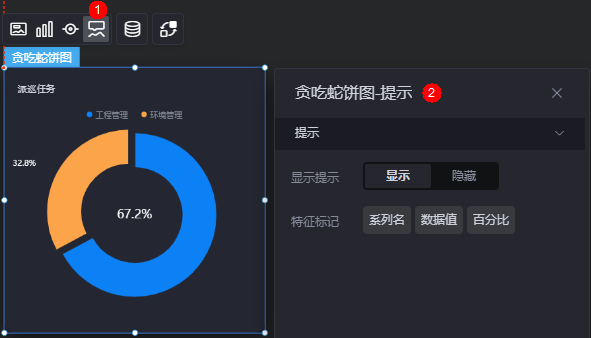

提示
提示(悬浮提示)主要用于展示可视化图表组件,在具体维度节点的具体指标展示。
图8 贪吃蛇饼图提示
  • 显示提示:开启后,在预览图表时,鼠标放在对应的序列上会显示提示信息。
  • 特征标记:提示框显示的内容,可以显示系列名、数据值和百分比,也可以只显示其中的某一个或两个。
