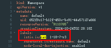

      在CCE控制台,进入集群详情的命名空间页面,单击您的命名空间操作列的“编辑YAML”,如果存在istio.io/rev=<revision>或者istio-injection=enabled标签内容说明已注入sidecar。
      • 1.13.9-r3及以下istio版本、1.15.5-r2及以下istio版本,需存在istio-injection=enabled标签。请注意版本号使用中划线连接。
      • 1.13.9-r3以上istio版本、1.15.5-r2以上istio版本、1.18所有istio版本,需存在istio.io/rev=<revision> 标签。请注意版本号使用中划线连接,如下图:
