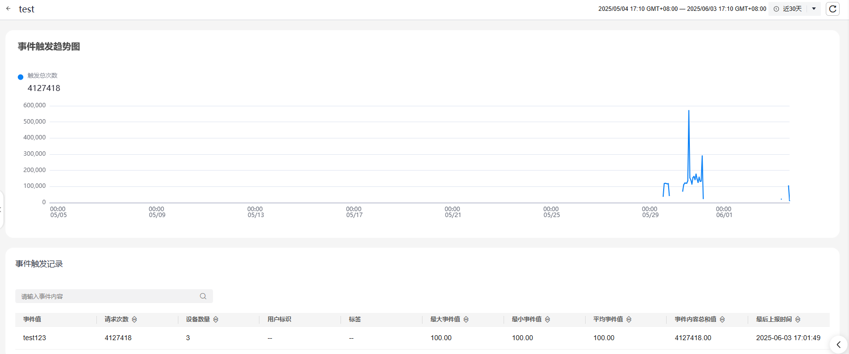

  2. 单击“事件名称”列某一个事件名称,展示该事件的列表。展示该事件的“事件触发趋势图”和“事件触发记录”。
    • 事件触发趋势图:展示触发该事件的总触发次数。鼠标放置在事件触发趋势图上,展示事件触发的详细数据。
    • 事件触发记录:展示事件内容、请求次数、设备数量、用户标识、标签、最大事件值、最小事件值、平均事件值、事件内容总和值以及最后上报时间。
    • 事件触发记录默认按照“最后上报时间”降序排列。
    图1 事件详细信息
