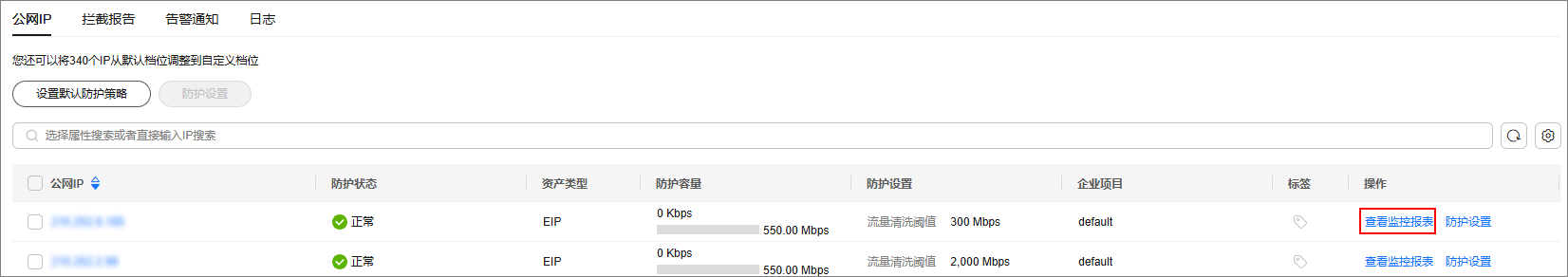

  1. 登录AAD服务控制台。
  2. 选择“公网IP”页签,在待查看监控报表的公网IP地址所在行,单击“查看监控报表”。
    图1 查看监控报表
