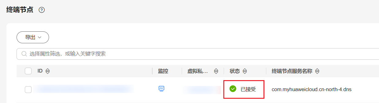

  3. 排除集群私网接入的VPCEP故障,VPCEP状态需为“已接受”。如VPCEP被误删除,则需重新创建,请参见私网接入的集群误删除VPCEP后如何恢复?。
    图1 VPCEP状态
