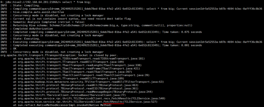

    大字段表查询异常时,客户端异常如图1所示,调用FetchResults时无法处理大字段,HiveServer异常重启,连接中断。

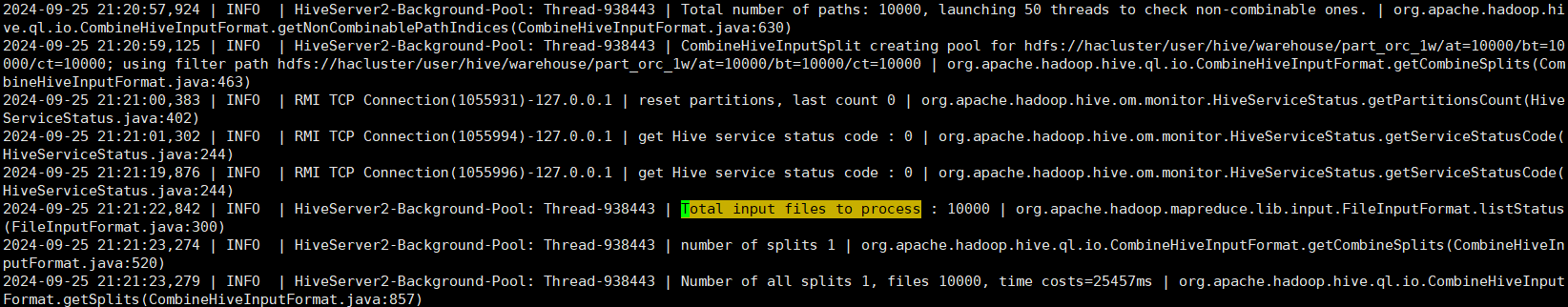

    4. 任务正常执行打印日志如图4所示,过滤异常时间段打印目录日志“Total number of paths”,但无扫描文件结束日志“Total input files to process”的线程,以及打印文件数“Total input files to process”超过10万的线程,并联系运维人员排查对应的SQL进行处理。
