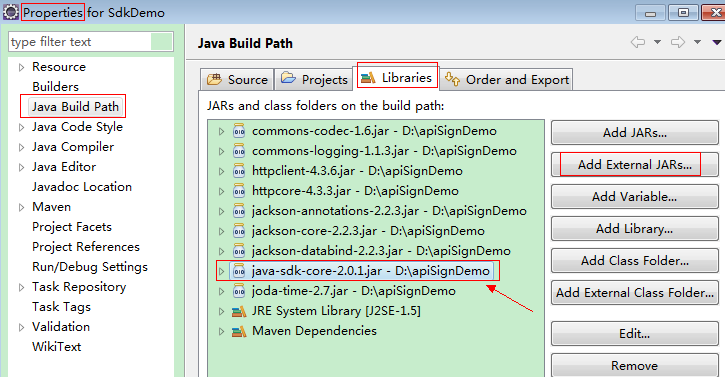

解压下载的压缩包,得到一个jar文件。将解压出来的jar文件引用到依赖路径中。如下图所示:
图1 引入API网关签名SDK

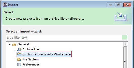

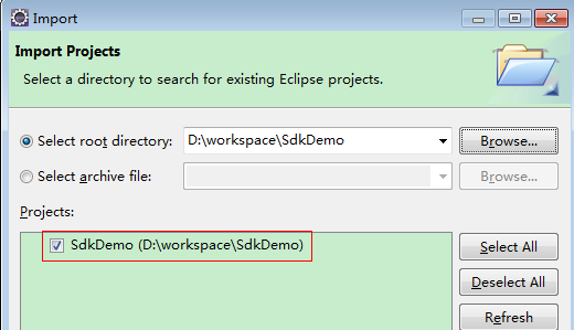

  3. 通过import方式将示例工程导入到Eclipse。

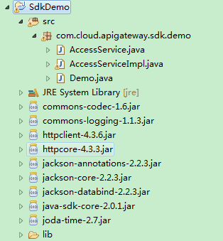

    图2 选择已存在的工程
    图3 选择解压后的示例代码
    图4 导入成功后工程结构示例
