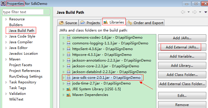

解压下载的压缩包,得到一个jar文件。将解压出来的jar文件引用到依赖路径中。如下图所示:

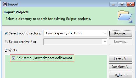

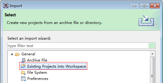

  3. 通过import方式将示例工程导入到Eclipse。
    图1 选择已存在的工程
    图2 选择解压后的示例代码
    图3 导入成功后工程结构示例
  4. 对请求进行签名。
    签名方法集成在3引入的jar文件中。发送请求前,需要对请求内容进行签名,得到的签名结果将作为http头部信息一起发送。
