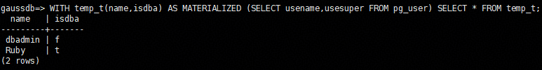

WITH [ RECURSIVE ] with_query [, ...]
用于声明一个或多个在主查询中通过名字引用的子查询(公共表达式CTE),相当于临时表,当需要多次引用相同子查询结果时,使用WITH可简化代码逻辑,提高编码效率。
如果声明了RECURSIVE,则允许递归查询,即允许SELECT子查询通过名字引用它自己。
其中with_query的详细格式为:
with_query_name [ ( column_name [, ...] ) ] AS [ [ NOT ] MATERIALIZED ] ( {select | values | insert | update | delete} )
  • with_query_name指定子查询生成的结果集名称,可使用该名称访问子查询的结果集。
  • [ NOT ] MATERIALIZED,指定该参数可改变默认行为:
    • 指定MATERIALIZED时,将子查询执行一次,并将其结果集进行物化,供主查询多次查询其结果集。
    • 指定NOT MATERIALIZED时,with_query只被主查询引用一次,则不再单独执行,而是将其子查询替换到主查询中的引用处,随主查询一起执行。
    • 如下几种情况会忽略NOT MATERIALIZED:
      • 子查询中含有volatile函数。
      • 子查询为含有FOR UPDATE/FOR SHARE的SELECT/VALUES语句。
      • 子查询为INSERT/UPDATE/DELETE等语句。
      • with_query为RECURSIVE。
      • 被引用次数大于1的with_query2引用了外层自引用的with_query1,则with_query2不能被替换到引用处。
        例如下面示例中,tmp2被引用了两次,tmp2因为引用了外层自引用的tmp1,所以即使tmp2指定了NOT MATERIALIZED也会被物化。
        2
        3
        4
        5
        with recursive tmp1(b) as (values(1)
        union all
        (with tmp2 as not materialized (select * from tmp1)
         select tt1.b + tt2.b from tmp2 tt1, tmp2 tt2))
         select * from tmp1;

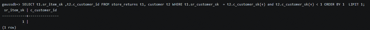

  • LIKE操作符
  • "(+)"操作符,不建议使用。
具体使用约束请参见WHERE子句使用约束。

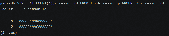

GROUP BY子句
将查询结果按某一列或多列的值分组,值相等的为一组。
详情请参见表4。

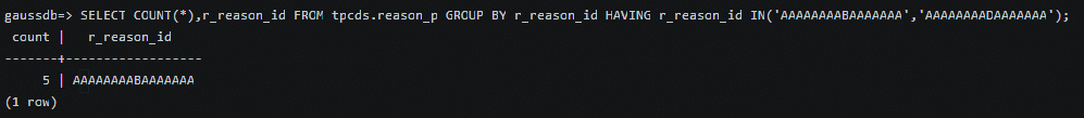

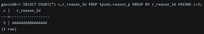

HAVING子句
用于过滤分组(GROUP BY)后的结果,它与WHERE类似,但是通常与GROUP BY子句配合使用来过滤出特殊的组。HAVING子句将组的一些属性与一个常数值进行比较,只有满足HAVING子句中的逻辑表达式的组才会被提取出来。

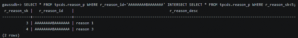

INTERSECT子句
INTERSECT计算多个SELECT语句返回行集合的交集,不含重复的记录。
INTERSECT子句有如下约束条件:
  • 同一个SELECT语句中的多个INTERSECT操作符是从左向右计算的,除非用圆括号进行了标识。
  • 当对多个SELECT语句的执行结果进行UNION和INTERSECT操作的时候,会优先处理INTERSECT。
一般形式:
select_statement INTERSECT select_statement
select_statement可以是任何没有FOR UPDATE子句的SELECT语句。

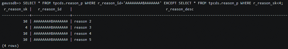

EXCEPT子句
EXCEPT操作符计算存在于左边SELECT语句的输出而不存在于右边SELECT语句输出的行。
EXCEPT子句有如下的通用形式:
select_statement EXCEPT [ ALL ] select_statement
  • select_statement是任何没有FOR UPDATE子句的SELECT表达式。
  • EXCEPT的结果不包含任何重复的行,除非声明了ALL选项。使用ALL时,一个在左边表中有m个重复而在右边表中有n个重复的行将在结果中出现max(m-n,0) 次。
  • 除非用圆括号指明顺序,否则同一个SELECT语句中的多个EXCEPT操作符是从左向右计算的。EXCEPT和UNION的绑定级别相同。
  • 目前,不能给EXCEPT的结果或者任何EXCEPT的输入声明FOR UPDATE子句。

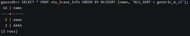

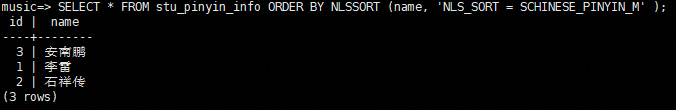

nlssort_expression_clause
设置排序方式,其格式为:
NLSSORT ( column_name, ' NLS_SORT = { SCHINESE_PINYIN_M | generic_m_ci } ' )
NLS_SORT:指定某字段按照特殊方式排序。目前仅支持中文拼音格式排序和不区分大小写排序。取值如下:
  • SCHINESE_PINYIN_M,按照中文拼音排序(目前只支持GBK字符集内的一级汉字排序)。如果要支持此排序方式,在创建数据库时需要指定编码格式为“GBK”,否则排序无效。
  • generic_m_ci,不区分大小写排序。

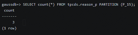

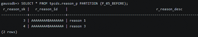

partition_clause
PARTITION子句,查询某个分区表中相应分区的数据。格式如下:
2
PARTITION { ( partition_name ) |
        FOR (  partition_value [, ...] ) }
  • partition_name:分区名。
  • partition_value:指定的分区键值。在创建分区表时,如果指定了多个分区键,可以通过PARTITION FOR子句指定的这一组分区键的值,唯一确定一个分区。
须知:
指定分区只适合普通表。
示例:
SELECT * FROM tpcds.reason_p PARTITION (P_05_BEFORE);

示例:使用WITH子句实现子查询
先通过子查询得到一张临时表temp_t(临时表不进行强制物化MATERIALIZED,是否物化由系统内部优化结果来决定),然后查询表temp_t中的所有数据。
WITH temp_t(name,isdba) AS (SELECT usename,usesuper FROM pg_user) SELECT * FROM temp_t;
通过子查询得到一张临时表temp_t,并显式指定MATERIALIZED,即进行强制物化(强制把CTE结果存成临时表,执行一次,可重复使用),再查询表temp_t中的所有数据。
WITH temp_t(name,isdba) AS MATERIALIZED (SELECT usename,usesuper FROM pg_user) SELECT * FROM temp_t;

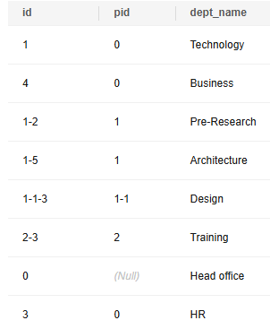

查询表的原始数据,结果显示排序不规则,很难看出三层部门之间的归属关系。
SELECT * FROM departments;

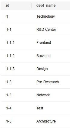

此时使用WITH RECURSIVE关键字,查询出技术部下面所有的二、三级部门,可以使用如下SQL:
 2
 3
 4
 5
 6
 7
 8
 9
10
11
WITH RECURSIVE  t1 AS (         --定义一个公共表达式名称为t1
SELECT id,pid,dept_name FROM departments WHERE id='1'   --初始化递归的根节点:查询id为1的记录,即技术部
UNION ALL         --递归合并结果(保留重复项)
SELECT            --递归部分:逐层向下查询
t2.id,            --子节点id,各一级部门名称
t2.pid,            --父节点id,即总公司
t2.dept_name          --子节点名称
FROM departments t2
INNER JOIN t1 ON t2.pid = t1.id          --通过父节点ID连接递归结果
SELECT id,dept_name FROM t1 ORDER BY id;       --最终查询,按ID排序显示所有二、三级部门

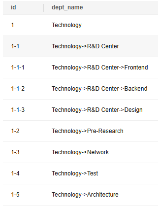

SELECT    --初始化递归的根节点,查询id为1的记录,即技术部,显示转换为text类型
 id,
 pid,
 dept_name::text   --显式转换为text类型(为后续路径拼接做准备)
FROM departments
WHERE id='1'
UNION ALL
SELECT    --递归部分:拼接层级路径
t2.id,
t2.pid,
(t1.dept_name||'->'||t2.dept_name)::text  AS dept_name   --拼接父级路径与当前节点名称,如Technology -> R&D Center
FROM departments t2
INNER JOIN t1 ON t2.pid = t1.id )
SELECT id,dept_name FROM t1 ORDER BY id;   --最终查询,显示带层级路径的结果
示例:通过NLSSORT子句实现查询结果按中文拼音首字母进行排序
NLS_SORT子句示例:中文拼音排序。该示例请在GBK编码的数据库中执行,可以先创建新的数据库。
CREATE DATABASE music ENCODING 'GBK' template = template0;
连接新的数据库music后再执行以下语句:
2
3
4
DROP TABLE IF EXISTS stu_pinyin_info;
CREATE TABLE stu_pinyin_info (id bigint, name text) DISTRIBUTE BY REPLICATION;
INSERT INTO stu_pinyin_info VALUES (1, '李雷'),(2, '石祥传'), (3,'安南鹏');
SELECT * FROM stu_pinyin_info ORDER BY NLSSORT (name, 'NLS_SORT = SCHINESE_PINYIN_M' );
示例:通过NLSSORT子句实现查询结果不区分大小写排序
不区分大小写排序:
2
3
4
DROP TABLE IF EXISTS stu_icase_info;
CREATE TABLE stu_icase_info (id bigint, name text) DISTRIBUTE BY REPLICATION;
INSERT INTO stu_icase_info VALUES (1, 'aaaa'),(2, 'AAAA');
SELECT * FROM stu_icase_info ORDER BY NLSSORT (name, 'NLS_SORT = generic_m_ci');
示例:查询分区表的数据
创建分区表tpcds.reason_p,并插入数据,再从tpcds.reason_p的表分区P_05_BEFORE中获取数据。
 2
 3
 4
 5
 6
 7
 8
 9
10
11
12
13
14
15
16
17
18
19
20
DROP SCHEMA IF EXISTS tpcds CASCADE;
CREATE SCHEMA tpcds;
CREATE TABLE tpcds.reason_p
  r_reason_sk integer,
  r_reason_id character(16),
  r_reason_desc character(100)
PARTITION BY RANGE (r_reason_sk)
  partition P_05_BEFORE values less than (05),
  partition P_15 values less than (15),
  partition P_25 values less than (25),
  partition P_35 values less than (35),
  partition P_45_AFTER values less than (MAXVALUE)
INSERT INTO tpcds.reason_p values(3,'AAAAAAAABAAAAAAA','reason 1'),(10,'AAAAAAAABAAAAAAA','reason 2'),(4,'AAAAAAAABAAAAAAA','reason 3'),(10,'AAAAAAAABAAAAAAA','reason 4'),(10,'AAAAAAAABAAAAAAA','reason 5'),(20,'AAAAAAAACAAAAAAA','reason 6'),(30,'AAAAAAAACAAAAAAA','reason 7');

——查询分区P_15的行数:
SELECT count(*) FROM tpcds.reason_p PARTITION (P_15);
GROUP BY子句示例:按r_reason_id分组统计tpcds.reason_p表中的记录数。
SELECT COUNT(*),r_reason_id FROM tpcds.reason_p GROUP BY r_reason_id;
HAVING子句示例:按r_reason_id分组统计tpcds.reason_p表中的记录,并只显示r_reason_id个数大于2的信息。
SELECT COUNT(*) c,r_reason_id FROM tpcds.reason_p GROUP BY r_reason_id HAVING c>2;
IN子句示例:按r_reason_id分组统计tpcds.reason_p表中的r_reason_id个数,并只显示r_reason_id值为AAAAAAAABAAAAAAA或AAAAAAAADAAAAAAA的个数。
SELECT COUNT(*),r_reason_id FROM tpcds.reason_p GROUP BY r_reason_id HAVING r_reason_id in ('AAAAAAAABAAAAAAA','AAAAAAAADAAAAAAA');
INTERSECT子句示例:查询r_reason_id等于AAAAAAAABAAAAAAA,并且r_reason_sk小于5的信息。

EXCEPT子句示例:查询r_reason_id等于AAAAAAAABAAAAAAA,并且去除r_reason_sk小于4的信息。
SELECT * FROM tpcds.reason_p WHERE r_reason_id='AAAAAAAABAAAAAAA' EXCEPT SELECT * FROM tpcds.reason_p WHERE r_reason_sk<4;

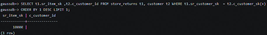

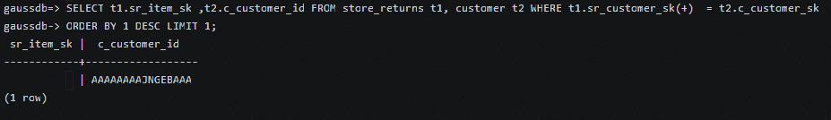

通过在where子句中指定"(+)"来实现左连接。查询所有退货单,能关联到客户就带出客户ID,关联不到则客户ID为空。
2
SELECT t1.sr_item_sk ,t2.c_customer_id FROM store_returns t1, customer t2 WHERE t1.sr_customer_sk  = t2.c_customer_sk(+)
ORDER BY 1 DESC LIMIT 1;
通过在where子句中指定"(+)"来实现右连接。查询全部客户,有对应退货单带出商品SKU,无退货则SKU为空。
2
SELECT t1.sr_item_sk ,t2.c_customer_id FROM store_returns t1, customer t2 WHERE t1.sr_customer_sk(+)  = t2.c_customer_sk

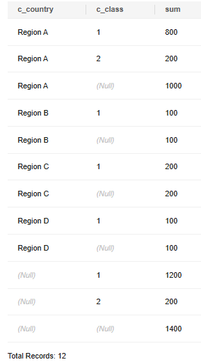

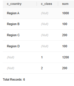

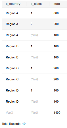

    ROLLUP是在分组计算基础上增加了合计,从字面意思理解,就是从最小聚合级开始,聚合单位逐渐扩大,例如如下语句。
    2
    --首先对(c_country, c_class)进行GROUP BY,接着对(c_country)进行GROUP BY,最后对全表进行GROUP BY操作。
    SELECT c_country, c_class, sum(c_balance) FROM customer GROUP BY ROLLUP(c_country, c_class) ORDER BY 1,2,3;
    以上语句等价于:
    2
    3
    4
    SELECT c_country, c_class, SUM(c_balance) FROM customer GROUP BY c_country, c_class UNION ALL
    SELECT c_country, null, SUM(c_balance) FROM customer GROUP BY c_country
    UNION ALL
    SELECT null, null, SUM(c_balance) FROM customer ORDER BY 1,2,3;
  • 使用CUBE:
    CUBE从字面意思理解就是各个维度的意思,也就是说全部组合,即聚合键中所有字段的组合的分组统计结果,例如如下语句:
    2
    --首先对(c_country,c_class)进行GROUP BY,然后依次对(c_country)、(c_class)进行GROUP BY,最后对全表进行GROUP BY操作。
    SELECT c_country, c_class, SUM(c_balance) FROM customer GROUP BY CUBE(c_country, c_class) ORDER BY 1,2,3;
    以上语句等价于:
    2
    3
    4
    5
    6
    7
    union all
    union all
    union all
    SELECT NULL, c_class, SUM(c_balance) FROM customer GROUP BY c_class order by 1,2,3;
  • 使用GROUPING SETS:
    GROUPING SETS区别于ROLLUP和CUBE,并没有总体的合计功能,相当于从ROLLUP和CUBE的结果中提取出部分记录,例如如下语句:
    2
    --分别对(c_class)、(c_country)进行GROUP BY计算
    SELECT c_country, c_class, SUM(c_balance) FROM customer GROUP BY GROUPING SETS(c_country, c_class) ORDER BY 1,2,3;
    以上语句等价于:
    2
    3
    UNION ALL
    SELECT null, c_class, sum(c_balance) FROM customer GROUP BY c_class ORDER BY 1,2,3;
