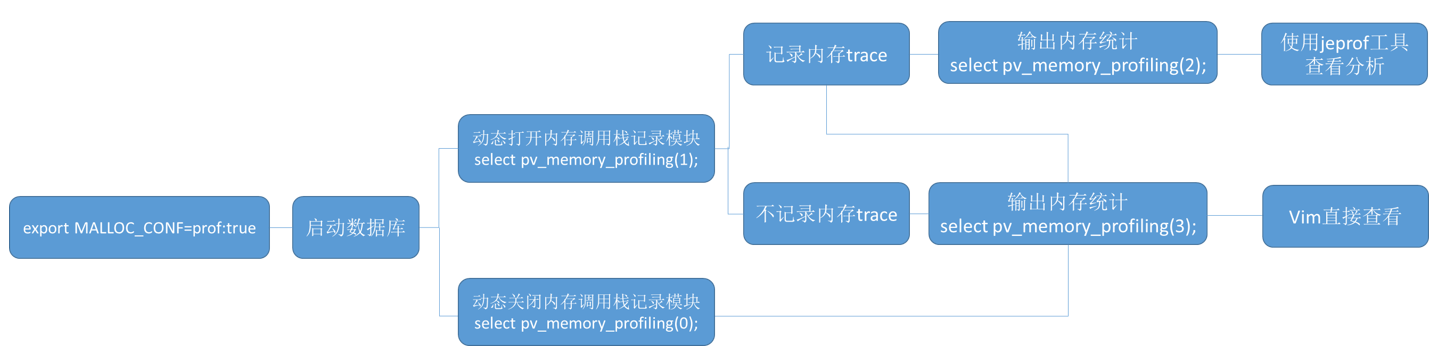

DWS通过pv_memory_profiling(type int)和环境变量MALLOC_CONF,控制gaussdb进程中malloc等内存分配调用栈记录模块开启关闭、以及进程级内存调用栈输出等,使用流程如下图所示:

输出内存调用栈信息
操作步骤:
  1. 输出内存调用栈信息,在GaussDB进程所在目录输出trace文件:
    SELECT * FROM pv_memory_profiling(2);
  2. 使用jemalloc中提供的jeprof工具,解析日志信息:
    方式1:以text格式输出。
    jeprof --text --show_bytes $GAUSSHOME/bin/gaussdb trace文件1 >prof.txt
    方式2:以pdf格式输出。
    jeprof --pdf --show_bytes $GAUSSHOME/bin/gaussdb trace文件1 > prof.pdf
    • 解析内存调用栈信息,需要依靠GaussDB源码进行分析,需要将trace文件返回给研发工程师,进行分析。
    • 分析trace文件,需要使用jeprof工具,该工具由Jemalloc生成。在常规使用中,需要依赖perl环境,如果需要生成pdf调用图,需要安装与操作系统匹配的GraphViz工具。
