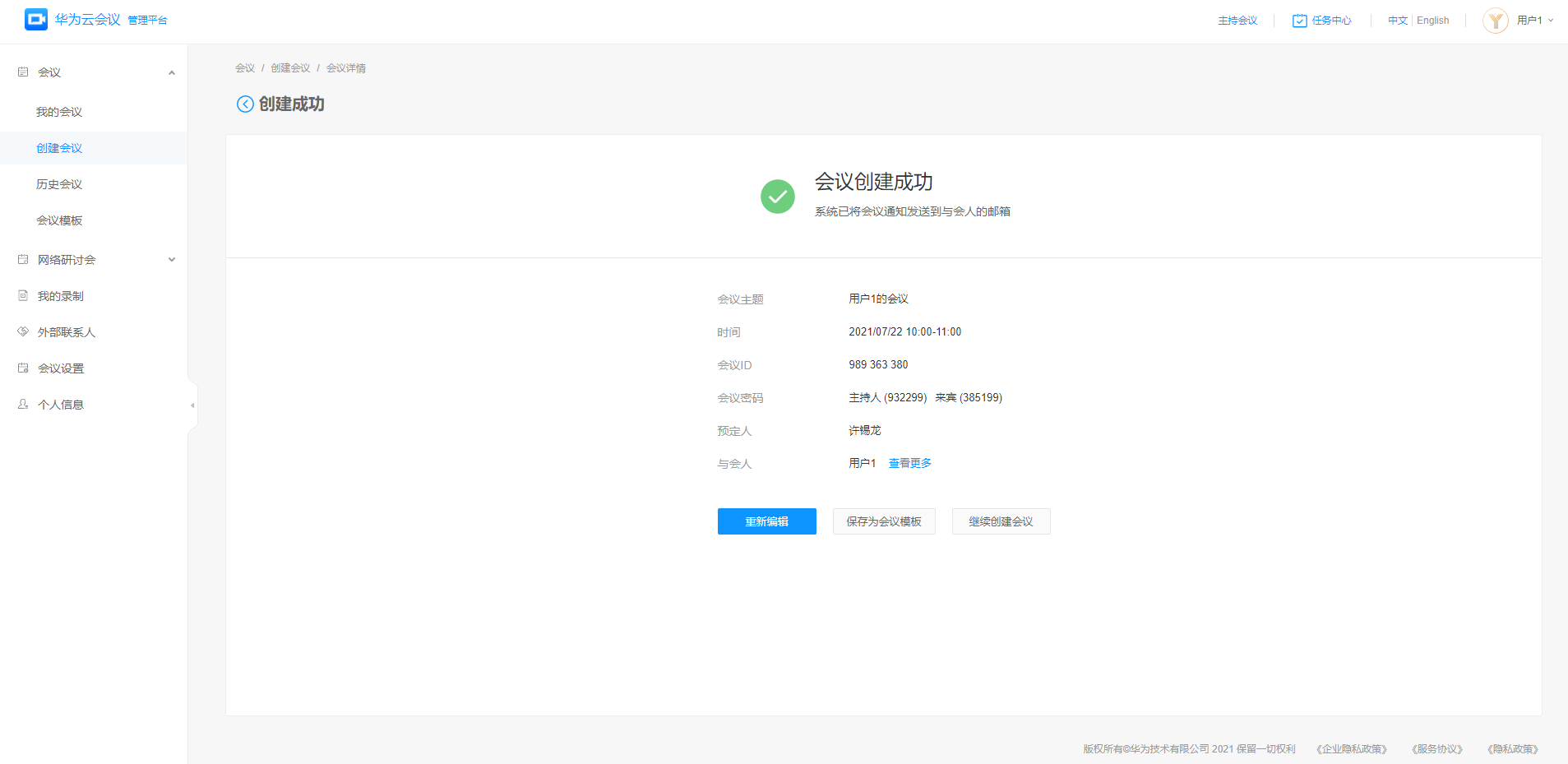

  6. 创建一个会议
    会议:在左侧菜单栏中点击:会议->创建会议,根据提示创建完成后,即可获取会议ID、密码等信息。
    图1 创建会议
    • 方式二:通过调用服务端接口创建一个会议:
    会议:会议创建接口
    其中,会议角色包含:主持人,嘉宾;
