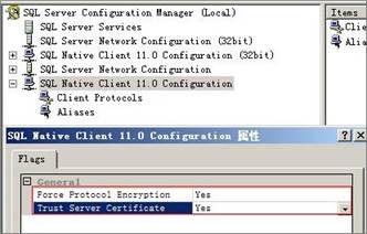

源数据库如果开启客户端配置中的“强制协议加密(Force Protocol Encryption)”,必须同时开启“信任服务器证书(trust server certificate)”,如下图1所示:
图1 查看客户端属性

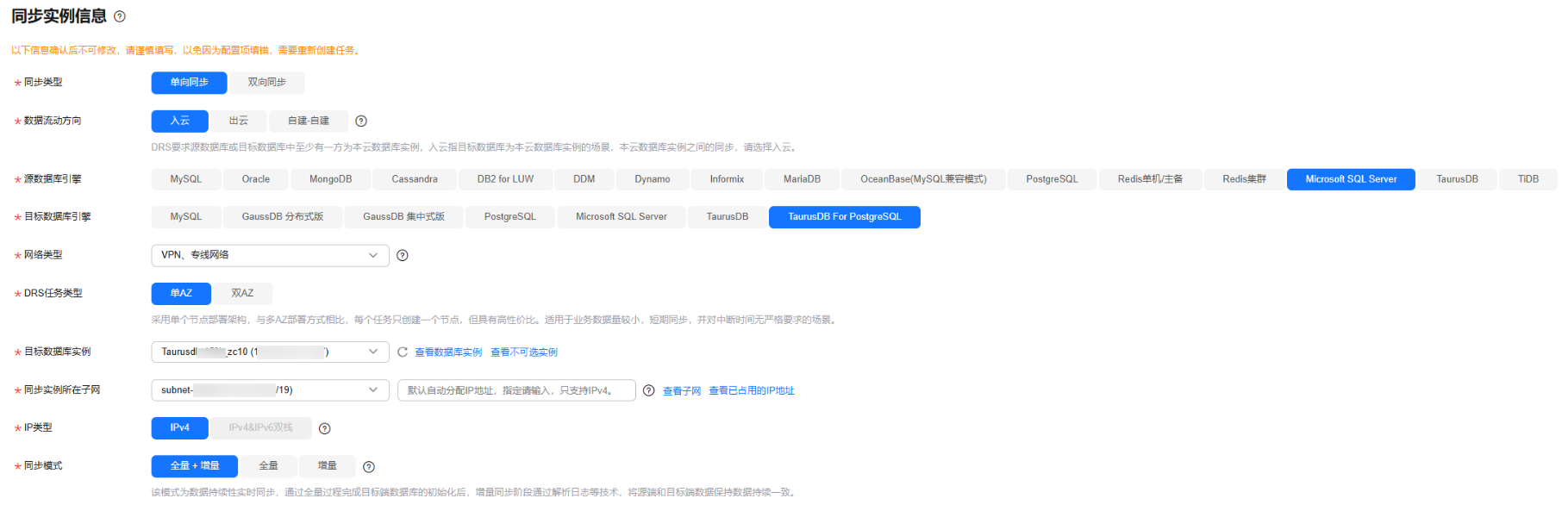

    • 同步实例信息
      图3 同步实例信息
      表6 同步实例信息
      参数
      描述
      数据流动方向
      选择“入云”
      源数据库引擎
      选择“Microsoft SQL Server”
      目标数据库引擎
      选择“TaurusDB for PostgreSQL ”
      网络类型
      此处以“公网网络”为示例,可选“公网网络”“VPC网络”“VPN、专线网络”
      • VPC网络:适合云上同账号同Region同VPC场景下数据库之间的同步。
      • 公网网络:适合通过公网网络将其他云下或其他平台的数据库同步到目标数据库的场景,此类型要求数据库绑定弹性公网IP(EIP)。当一端为本云的数据库实例时,DRS任务与该端的通信方式为VPC内网。
      • VPN、专线网络:适合VPN、专线、CC、VPCEP、或者用户已打通VPC对等连接的网络场景,实现其他云下自建数据库与云上数据库同步、云上同Region跨账号、或云上跨Region的数据库之间的同步。
      DRS任务类型
      选择DRS任务类型,可选“单AZ”和“双AZ”。
      • 双AZ:一主一备的经典高可用架构,提高了DRS任务的可靠性。双AZ任务创建后,DRS会同时创建一主一备两个子任务,当主AZ任务发生异常,DRS会自动启动备AZ任务继续进行同步,提高同步任务的可靠性。适用于业务数据量较大,需要长期同步,并对中断时间有严格要求的场景。
      • 单AZ:采用单个节点部署架构,每个任务只创建一个节点,性价比较高。适用于业务数据量较小,短期同步,并对中断时间无严格要求的场景。
      目前仅部分链路支持DRS任务类型的选择,详细说明可参考双AZ任务倒换
      目标数据库实例
      目标数据库为TaurusDB for PostgreSQl实例。
      同步实例所在子网
      请选择同步实例所在的子网。也可以单击“查看子网”,跳转至“网络控制台”查看实例所在子网帮助选择。
      默认值为当前所选数据库实例所在子网,请选择有可用IP地址的子网。为确保同步实例创建成功,仅显示已经开启DHCP的子网。
      同步模式
      DRS任务支持的同步模式,此处以“全量+增量”为示例。DRS全量、增量底层实现原理可参考产品架构和功能原理
      • “全量+增量”
        该模式为数据持续性实时同步,通过全量过程完成目标端数据库的初始化后,增量同步阶段通过解析日志等技术,将源端和目标端数据保持数据持续一致。
      • “全量”
        该模式为数据库一次性同步,适用于可中断业务的数据库同步场景,全量同步将非系统数据库的全部数据库对象和数据一次性同步至目标端数据库。
      • “增量”
        增量同步通过解析日志等技术,将源端产生的增量数据同步至目标端。
      指定公网IP
      网络类型选择“公网网络”时可见,选择为DRS实例绑定的弹性公网IP。任务创建时,DRS将会自动绑定该弹性公网IP,等待任务结束后将自动解绑该弹性公网IP。指定公网IP数量需要与实例数量匹配。
      公网网络迁移产生的数据传输费用收取标准请参见:弹性公网IP价格计算器

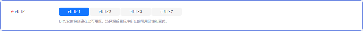

    • 可用区
      图4 可用区
      表7 任务可用区
      参数
      描述
      可用区
      DRS任务创建的可用区,选择跟源或目标库相同的可用区性能更优。

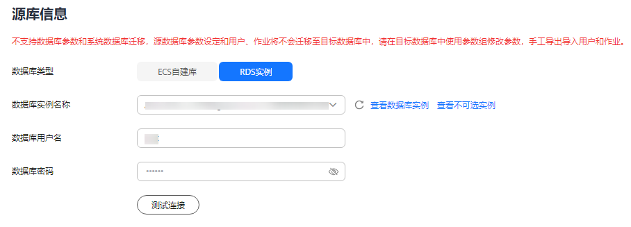

    图6 源库信息
    表9 源库信息
    参数
    描述
    数据库类型
    选择“RDS实例”。
    数据库实例名称
    选择源数据库Microsoft SQL Server实例。
    数据库用户名
    源数据库Microsoft SQL Server的用户名。
    数据库密码
    源数据库Microsoft SQL Server的用户名所对应的密码。

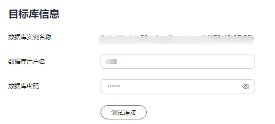

    图7 目标库信息
    表10 目标库信息
    参数
    描述
    数据库实例名称
    默认为创建任务时选择的TaurusDB for PostgreSQl实例,不可进行修改。
    数据库用户名
    目标数据库的用户名。
    数据库密码
    目标数据库的用户名所对应的密码。
    源和目标数据库用户名和密码将在同步过程中被加密暂存到数据库和同步实例主机上,待该任务删除后会永久清除。

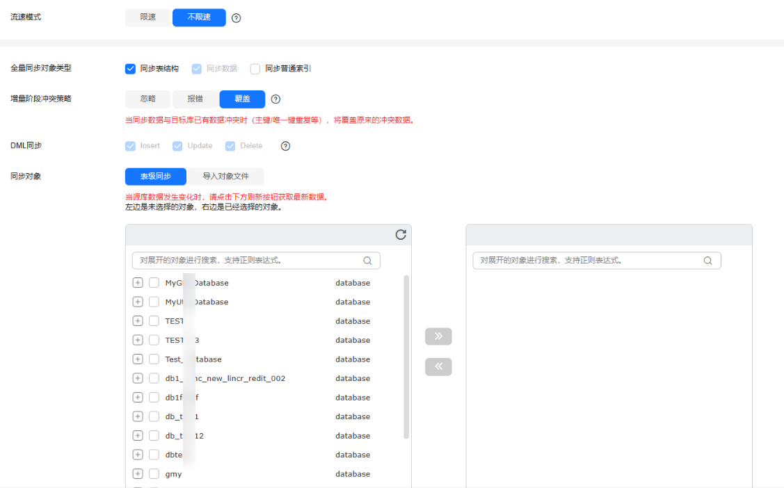

  4. “设置同步”页面,选择同步对象类型和同步对象,单击“下一步”
    图8 设置同步
    表11 同步对象
    参数
    描述
    流速模式
    流速模式支持限速和不限速,默认为不限速。限速模式只对全量阶段生效,增量阶段不生效。
    • 限速
      自定义的最大同步速度,具体速度受网络等多种因素的影响,同步过程中每个任务(多任务时为每个子任务)的同步速度将不会超过该速度。
      当流速模式选择了“限速”时,您需要通过流速设置来定时控制同步速度。流速设置通常包括限速时间段和流速大小的设置。默认的限速时间段为“全天限流”,您也可以根据业务需求选择“时段限流”。自定义的时段限流支持最多设置10个定时任务,每个定时任务之间不能存在交叉的时间段,未设定在限速时间段的时间默认为不限速。
      流速的大小需要根据业务场景来设置,不能超过9999MB/s。
      图9 设置流速模式
    • 不限速
      对同步速度不进行限制,通常会最大化使用源数据库的出口带宽。该流速模式同时会对源数据库造成读消耗,消耗取决于源数据库的出口带宽。比如源数据库的出口带宽为100MB/s,假设高速模式使用了80%带宽,则同步对源数据库将造成80MB/s的读操作IO消耗。
      说明:
      • 限速模式只对全量阶段生效,增量阶段不生效。
      • 您也可以在创建任务后修改流速模式。具体方法请参见修改流速模式
    全量同步对象类型
    全量同步对象类型,可选同步表结构、同步数据、同步普通索引,根据实际需求进行选择要同步内容。
    • 同步数据为必选项。
    • 选择同步表结构的时候目标库不能有同名的表。
    • 不选同步表结构的时候目标库必须有相应的表,且要保证表结构与所选表结构相同。
    增量阶段冲突策略
    该冲突策略特指增量同步中的冲突处理策略,全量阶段的冲突默认忽略。冲突策略目前支持如下形式:
    • 忽略
      当同步数据与目标数据库已有数据冲突时(主键/唯一键存在重复等),将跳过冲突数据,继续进行后续同步。选择忽略可能导致源库与目标库数据不一致。
    • 覆盖
      当同步数据与目标数据库已有数据冲突时(主键/唯一键存在重复等),将覆盖原来的冲突数据。
    DML同步
    选择需要同步的DML操作,默认都勾选。
    同步对象
    左侧框是源数据库对象,右侧框是已经选择的对象,同步对象支持表级同步和导入对象文件,您可以根据业务场景选择对应的数据进行同步。
    • 在同步对象右侧已选对象框中,可以使用对象名映射功能进行源数据库和目标数据库中的同步对象映射,具体操作可参考对象名修改(对象名映射)
    • 同步对象选择的表个数不能超过1000。对于超过1000个表的情况,建议分批次同步(待上一个同步任务结束后,再重新创建任务)。
    • 选择导入对象文件,具体步骤和说明可参考导入同步对象
    说明:
    • 选择对象的时候支持对展开的库进行搜索,以便您快速选择需要的数据库对象。
    • 如果有切换源数据库的操作或源库同步对象变化的情况,请在选择同步对象前单击右上角的,以确保待选择的对象为最新源数据库对象。
    • 当对象名称包含空格时,名称前后的空格不显示,中间如有多个空格只显示一个空格。
    • 选择的同步对象名称中不能包含空格。
