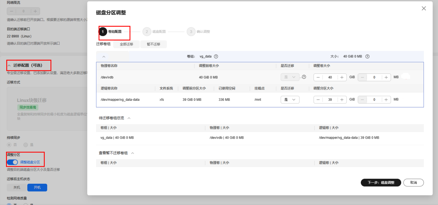

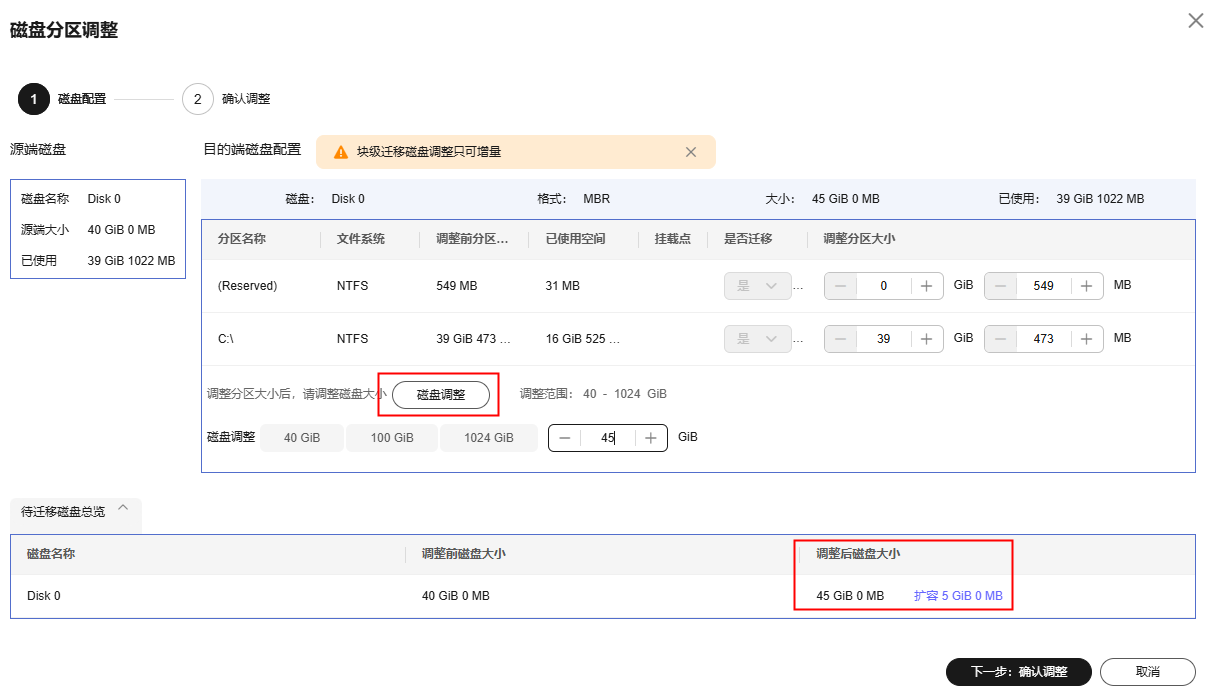

调整磁盘分区
磁盘分区调整可以修改是否迁移以及调整分区大小。请根据您的业务需求调整。
调整Windows磁盘分区存在以下约束与限制:
  • Windows的系统分区和启动分区默认需要迁移,无法修改。
  • 在Windows中调整分区大小时,只能增加当前分区的大小。
  1. 在迁移配置页面的“迁移参数”区域,开启“调整分区”,单击“调整磁盘分区”,弹出“磁盘分区调整”窗口。
  2. 单击“磁盘调整”按钮,根据实际需求调整磁盘大小。调整完成后,可以在窗口底部查看待迁移磁盘总览,如Windows磁盘分区调整所示。
    • 如果调整分区大小超过当前磁盘大小时,请先单击“磁盘调整”,调大磁盘大小后再进行分区调整。
    • 如果调整分区大小后,小于当前磁盘大小,如有必要,可单击“磁盘调整”,调小磁盘大小。
    图3 Windows磁盘分区调整
  3. 调整完成后,单击“下一步 确认调整”,确认磁盘调整无误后,单击“确定”,完成磁盘分区的调整。
    磁盘分区调整配置确认生效后,该功能不支持关闭。如需恢复原始磁盘分区设置,可在服务器列表操作列中选择“更多 > 删除”移除当前任务,并在源端主机重启Agent后,重新配置目的端参数。

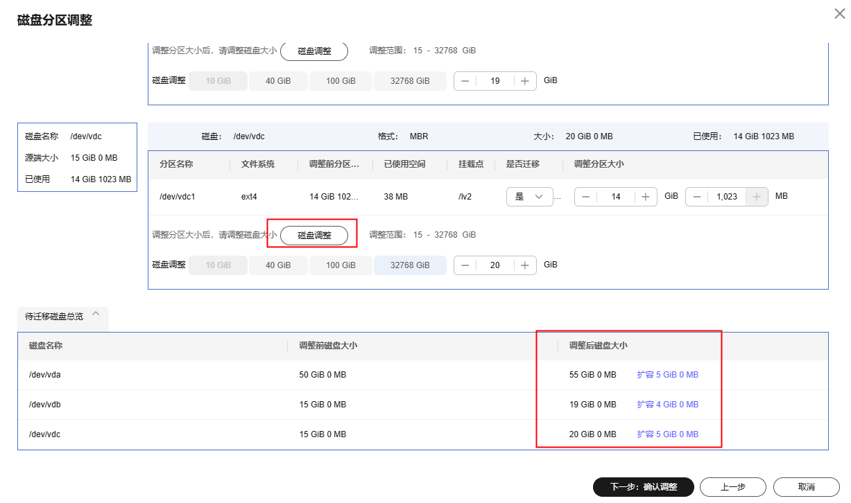

调整Linux磁盘分区存在以下约束与限制:
  • Linux支持LVM调整,可以选择物理卷和逻辑卷是否迁移以及调整大小。
  • Linux Btrfs文件系统暂时不支持磁盘分区调整。
  • 在Linux系统分区中,swap分区默认迁移,无法修改。
  • LVM迁移卷组,可通过卷组配置页,左上方的按钮组,选择全部迁移或暂不迁移。
  • LVM中的逻辑卷如果“是否迁移”都选择“否”,则卷组不迁移,对应的物理卷“是否迁移”也会全部自动切换成“否”。
  • Linux块级迁移,磁盘分区只可以调大。
  • Linux文件级迁移,磁盘分区可以调大,也可以调小,调小时需保证调小后的分区大小大于已使用空间+1GB。如果调整前分区大小小于已使用空间+1GB,则无法将磁盘分区大小调小。具体规则请参见卷组和磁盘分区大小调整规则。
  2. 卷组配置。
    • 如源端有LVM逻辑卷组,需要先设置好逻辑卷大小,再调整物理卷大小。
    • 如果源端没有LVM逻辑卷,可以跳过。
    图4 卷组配置
  3. 单击“下一步:磁盘调整”按钮,进行磁盘配置。
  4. 单击“磁盘调整”按钮,根据实际需求调整磁盘大小。调整完成后,可以在窗口底部查看待迁移磁盘总览,如Linux磁盘分区调整所示。
    图5 Linux磁盘分区调整
  5. 调整完成后,单击“下一步 确认调整”,确认磁盘调整无误后,单击“确定”,完成磁盘分区的调整。

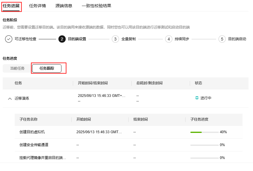

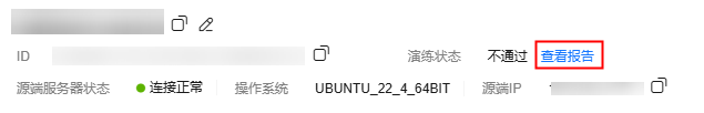

查看迁移演练状态和报告
在设置目的端时,如果开启了“迁移演练”功能,可以通过以下步骤查看迁移演练状态和报告。
  1. 在服务器迁移列表,单击源端服务器名称,右侧弹出任务详情窗口。
  2. 在任务进展页签,选择“任务跟踪”,可以查看迁移演练的实时状态和阶段。
  3. 在任务详情窗口的上方,单击演练状态后的“查看报告”,在右侧弹出迁移演练报告窗口中可以查看演练详情和检查项结果。
