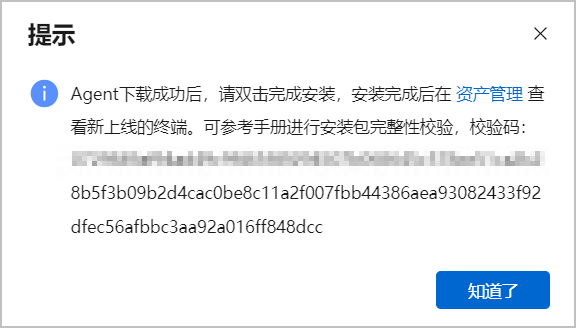

  4. 校验HiSec Endpoint Agent安装包完整性(Windows)。
    1. 查看云端提示信息。
      下载HiSec Endpoint Agent后,云端自动出现如下类似信息:
      图1 云端提示信息
    2. 查看HiSec Endpoint Agent安装包信息。
      1. 在待安装HiSec Endpoint Agent的设备上,使用“Windows+R”快捷键打开运行窗口,在文本框内输入“cmd”,单击“确定”
      2. 在命令提示符中进入安装文件所在路径。本示例以安装文件位于“D:\”为例。
        cd /d D:\
      3. 查看HiSec Endpoint Agent安装包哈希值。
        certutil -hashfile HiSec-Endpoint-windows-x64-Setup.zip SHA512
        HiSec-Endpoint-windows-x64-Setup为安装包名称,请您根据实际情况修改。
        系统显示如下类似信息:
        SHA512的HiSec-Endpoint-windows-x64-Setup.zip哈希:
        aaaaaaaaaa1234bbbbbbbbbbccccccccccddddddddddeeeeeeeeeeffffffffff
        CertUtil: -hashfile 命令成功完成。
    3. 比对云端提示的校验码和HiSec Endpoint Agent安装包的哈希值。
      • 如果两者回显信息一致,表示软件未被篡改,可正常安装使用。
      • 如果两者回显信息不一致,表示软件可能已经被篡改,请不要继续使用该软件安装包。
