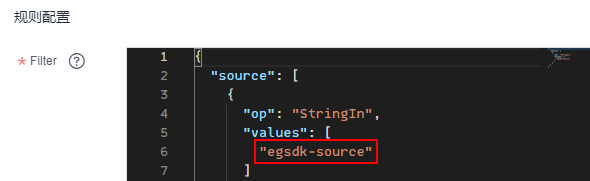

      事件源产生的事件与过滤规则进行匹配,匹配成功后事件才会被路由到与过滤规则关联的事件目标。
      过滤规则:保存默认,并记录values值,如图4所示的“egsdk-source”。
      图4 配置事件源参数

    • SOURCE:即事件源名称,修改为步骤四:创建事件订阅中配置事件源时记录的“Filter”中“values”值。
