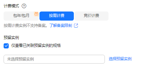

- (可选)设置“预留实例”。
仅当“计费模式”选择“按需计费”,且开通了预留实例的公测时显示该参数。如果按需计费ECS需要和预留实例组合使用,可勾选“仅查看已关联预留实例的规格”并选择预留实例。
图1 设置“预留实例”
