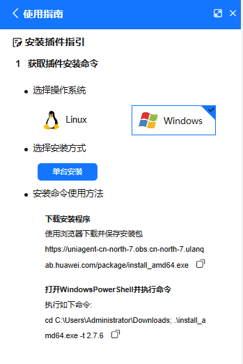

Windows类型机器只能使用手动安装方式,目前在CES的主机监控列表页面有用户安装指南,可进行参考:
  • 单击主机监控列表上方的“手动安装”即可弹出操作指导,根据操作指南登录机器后使用安装命令安装插件。
  • 官网文档也可参考Agent安装。

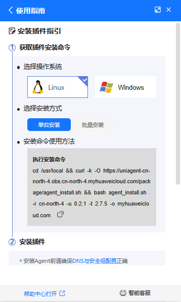

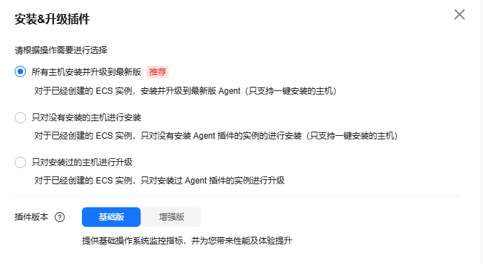

Linux类型的机器目前安装Agent支持单台安装和批量安装。
  • CES支持批量在界面实现对已支持一键安装的机器进行批量安装,无需登录机器或者单台安装,更高效、便捷,推荐用户使用该种方式进行安装。

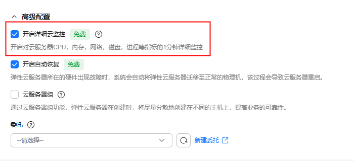

  • 部分机器还可支持在购买时直接开启监控,默认安装Agent。详细操作步骤请参考快速购买和使用Linux ECS。
    图1 开启详细监控
  • Linux不支持一键安装的机器,可以进行手动安装,手动安装包括单台安装和批量安装两种方式。单击主机列表上方的“手动安装”后可弹出安装指引。

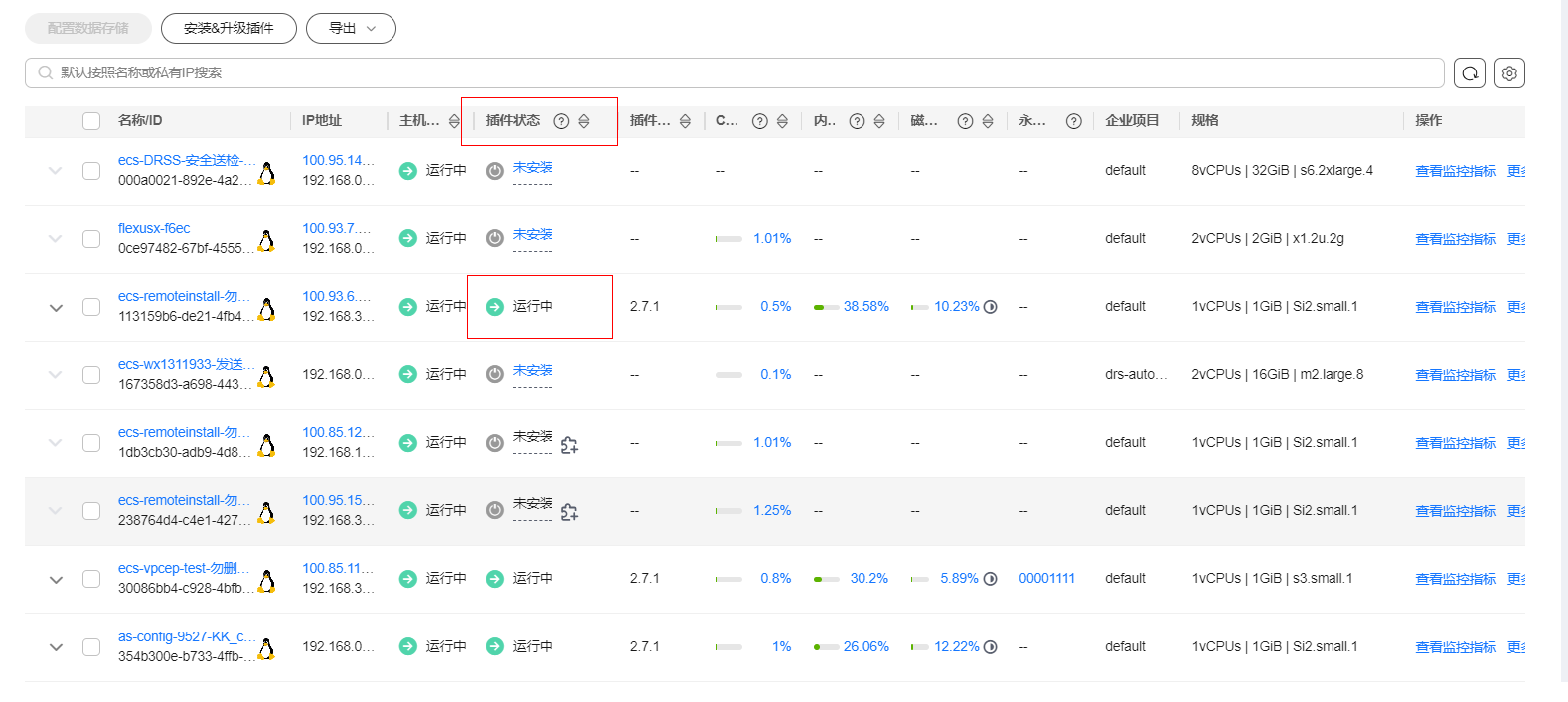

安装完成Agent,可以在主机监控列表页进行查看,“插件状态”列显示“运行中”状态的即为插件安装成功。
图2 插件状态

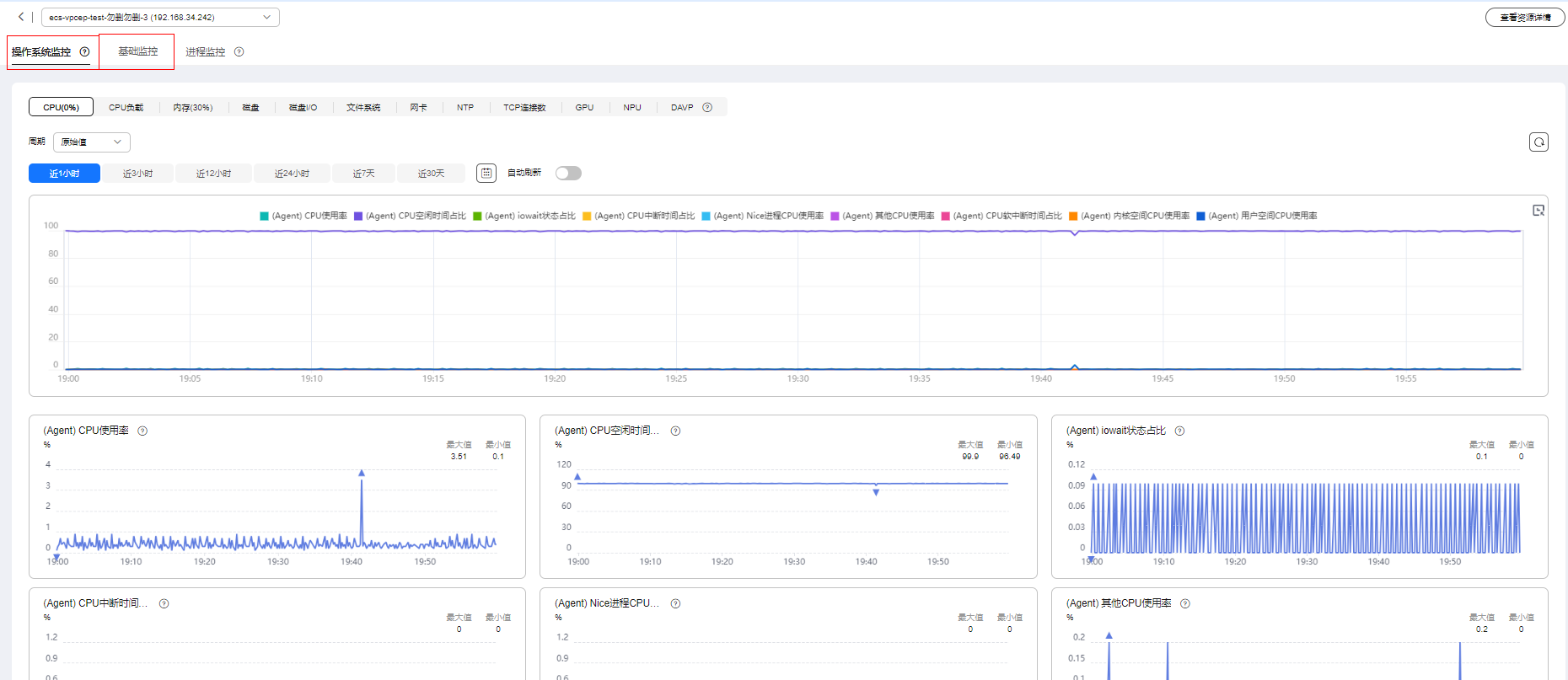

步骤二:查看主机监控指标
  1. 登录云监控服务管理控制台。
  2. 单击页面左侧的“主机监控 > 弹性云服务器”,进入主机监控页面。
  3. 单击ECS实例所在行“操作”列的“查看监控指标”,可以查看操作系统监控指标、基础监控和进程监控。
    图3 操作系统监控

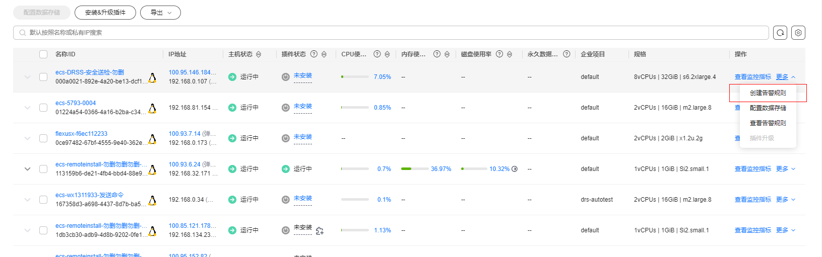

  1. 在主机监控页面的“操作”列,单击“创建告警规则”直接对单台资源配置告警规则。
    图4 主机监控列表

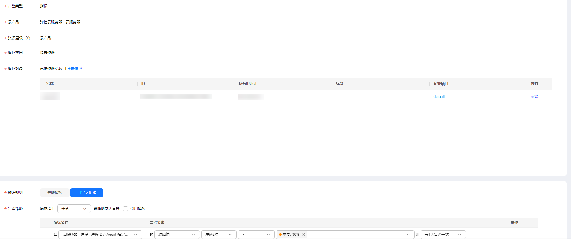

  2. 在“创建告警规则”页面,基本信息默认预填写。根据页面提示,配置告警策略参数,选择已有的告警模板即可。
    图5 创建告警规则

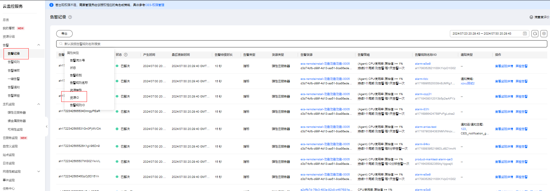

步骤四:查看主机告警记录
当接收到告警通知后,可在告警记录界面对主机资源触发的告警进行搜索查看,可通过资源ID进行搜索,找到资源对应的告警信息。
图6 查看告警记录

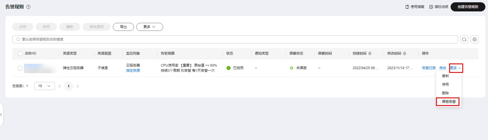

后续操作:屏蔽告警规则
当不需要接收告警触发后的通知消息,可以根据屏蔽规则进行屏蔽,屏蔽生效后仅产生告警记录,将不会接收到告警通知。
  1. 登录云监控服务管理控制台。
  2. 在左侧导航栏选择“告警 > 规则配置”。
    部分区域操作路径为:“告警 > 告警规则”,请以控制台显示为准。
  3. 在“告警规则”页面,单击告警规则所在行“操作”列的“更多”,选择“屏蔽告警”,在弹出的“屏蔽告警”界面,选择“屏蔽时间”后,单击“确定”即可完成对告警规则的屏蔽。
    图7 屏蔽告警规则
