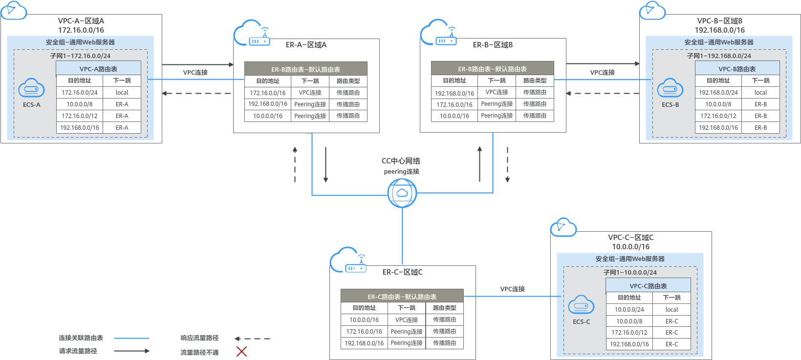

方案架构
为了实现业务的就近接入,XX企业在华为云区域A、区域B以及区域C内均部署了业务,承载业务的不同VPC之间需要网络互通。
  1. 在三个区域中,分别创建三个企业路由器ER,包括区域A的ER-A、区域B的ER-B以及区域C的ER-C。
  2. 创建云连接中心网络,并在云连接中心网络中加入ER-A、ER-B以及ER-C,连通不同区域的企业路由器。
  3. 在区域A内,将VPC-A01和VPC-A02接入ER内,实现同区域内VPC互通。在区域B和区域C进行同样的操作。最终,通过中心网络和企业路由器,实现不同区域的VPC网络互通。
图1 跨区域VPC互通组网
您可以使用企业路由器的共享功能,将不同账号下的虚拟私有云添加至同一个企业路由器中构建组网。
规划组网和资源
通过中心网络和企业路由器构建跨区域VPC互通组网,您需要规划组网和资源:
  • 规划组网:规划中心网络、VPC及其子网的网段、VPC路由表和ER路由表信息等。
  • 规划资源:规划云上资源的数量、名称以及主要参数等信息,云上资源包括中CC中心网络、ER、VPC以及ECS等。
规划组网
跨区域VPC互通组网规划如图2所示,将3个不同区域的ER接入中心网络中,组网规划说明如表2所示。
本示例中,每个区域内创建一个VPC接入企业路由器ER内,仅供您参考配置,实际网络规划请以您的业务需求为准。
图2 跨区域VPC互通组网规划
表1 网络流量路径说明
路径
说明
请求路径:VPC-A→VPC-B
  1. 在VPC-A路由表中,通过下一跳为ER-A的路由将流量转送到ER-A。
  2. 在ER-A路由表中,通过中心网络和下一跳为Peering连接,目的地址为192.168.0.0/16的路由将流量转送到ER-B。
  3. 在ER-B路由表中,通过下一跳为VPC连接的路由将流量送达VPC-B。
响应路径:VPC-B→VPC-A
  1. 在VPC-B路由表中,通过下一跳为ER-B的路由将流量转送到ER-B。
  2. 在ER-B路由表中,通过中心网络和下一跳为Peering连接,目的地址为172.16.0.0/16的路由将流量转送到ER-A。
  3. 在ER-A路由表中,通过下一跳为VPC连接的路由将流量送达VPC-A。
