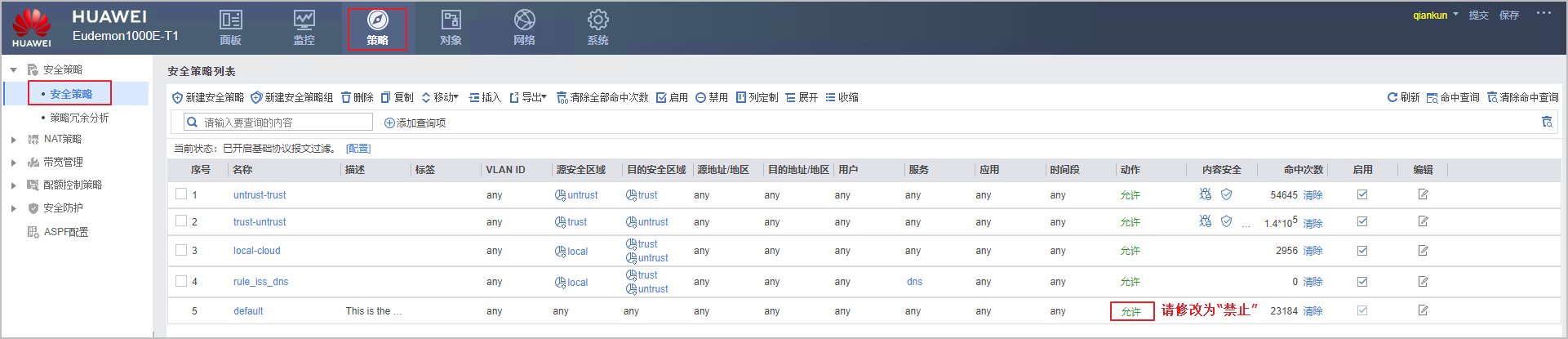

设备上线后,云端会部署套餐,需要2分钟左右,部署成功后安全策略会自动下发。
安全策略下发后,如图3所示。共有5条安全策略,其中default安全策略被自动修改为禁止。
如果设备上只有“default”和“rule_iss_dns”安全策略,或只有“default”安全策略时,由云端自动下发安全策略。

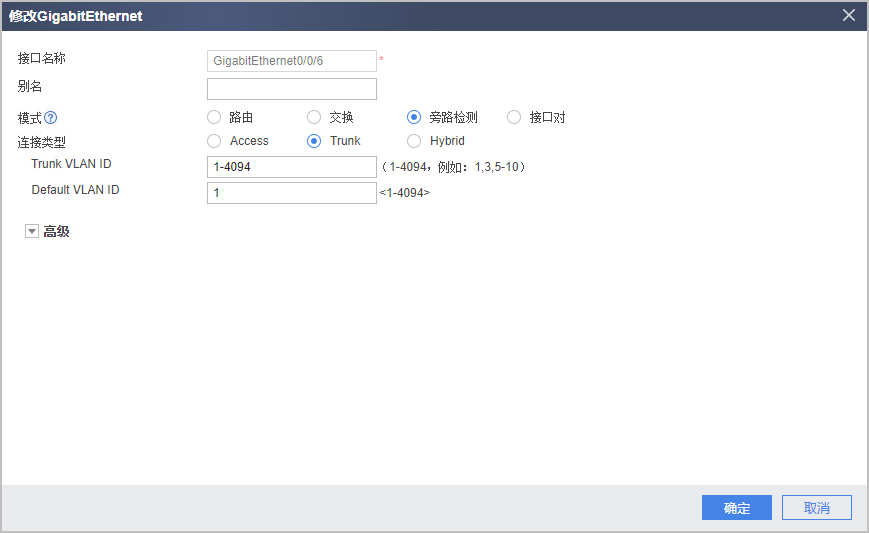

- 配置镜像流量接收口GE0/0/6为旁路检测模式。
- 选择 。
- 单击GE0/0/6对应
,按照下图所示配置接口。
图6 配置接口
安全策略下发后,如图7所示。共有5条安全策略,其中default安全策略建议改回禁止,默认安全需要。

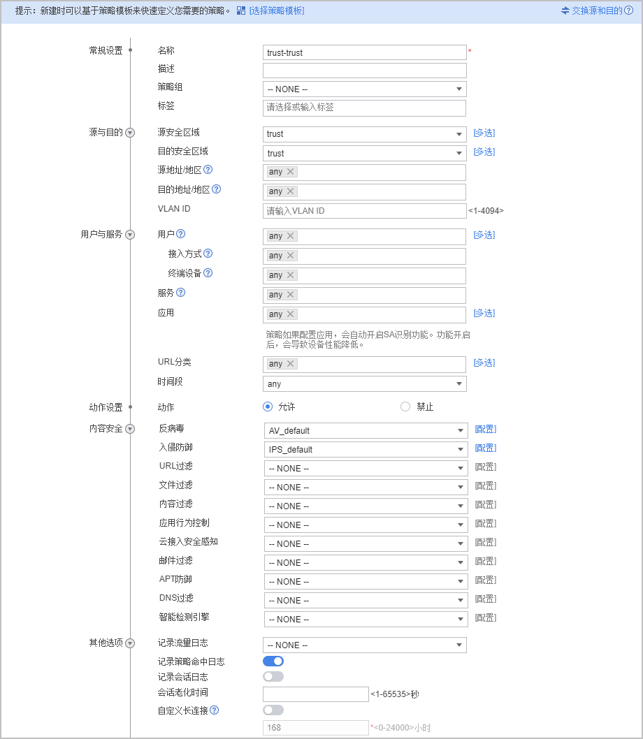

- 配置名称为“trust-trust”的安全策略。
- 选择“新建安全策略”。 ,单击
- 配置名称为“trust-trust”的安全策略,源安全区域为“trust”,目的安全区域为“trust”,反病毒采用新建的AV_default,入侵防御采用新建的IPS_default,动作为“允许”。
图8 配置安全策略
