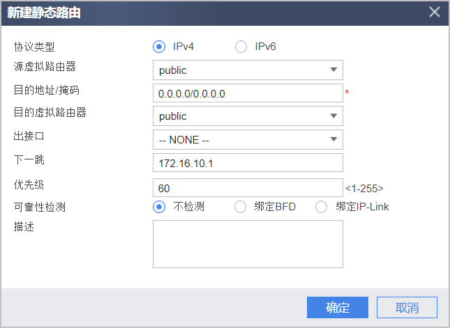

- 配置云端管理接口的静态路由。
- 选择 。
- 单击“静态路由列表”区域下的“新建”,添加静态路由。下一跳配置为网关地址。
图1 配置静态路由

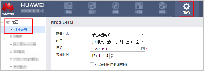

- 选择 ,检查设备系统时间是否与当前时间一致,如果不一致,请调整设备系统时间,以保证云端能够精确掌握威胁事件的发生时间。
图2 配置系统时间

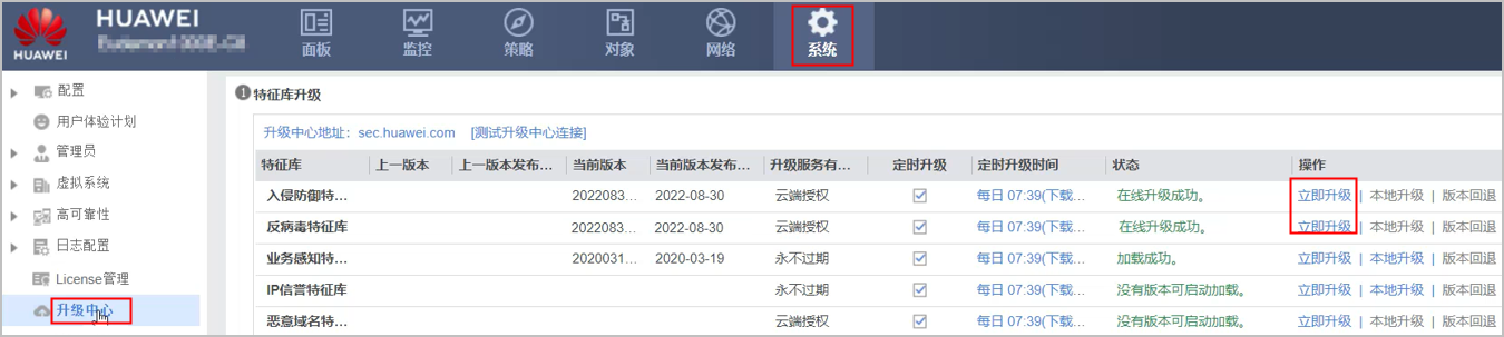

- 选择“入侵防御特征库”和“反病毒特征库”是否在线升级成功,升级需要10分钟左右,请耐心等待。如果不成功,请单击“立即升级”。
图4 特征库升级

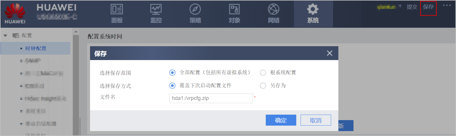

- 单击右上角“保存”按钮,在系统显示界面单击“确定”,保存配置以避免设备重启后配置丢失。
图5 保存配置
