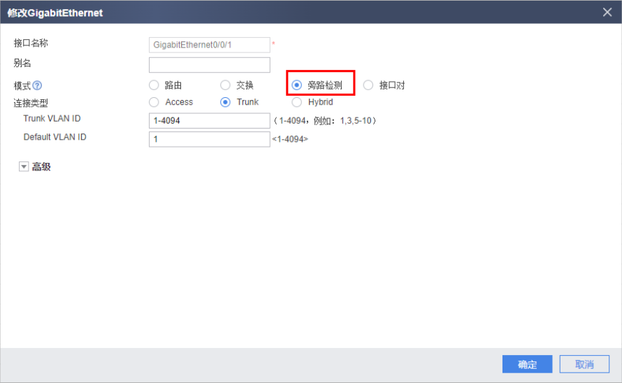

- 配置检测接口GE0/0/1为旁路检测模式,该二层接口与Switch的观察端口直连。
- 选择。
- 单击GE0/0/1对应的
,按照下图所示配置接口,注意“模式”需要选择“旁路检测”。
图2 配置接口

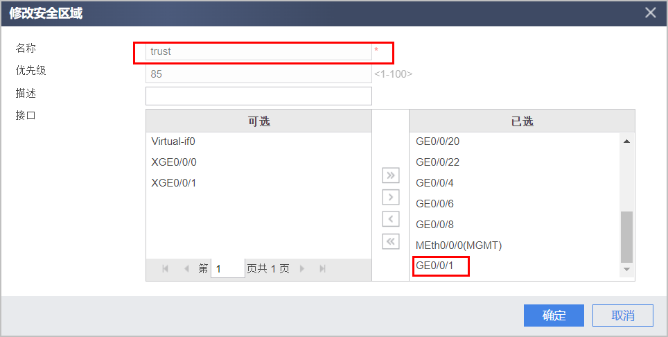

- 选择。将GE0/0/1加入trust安全区域。
图7 修改安全区域

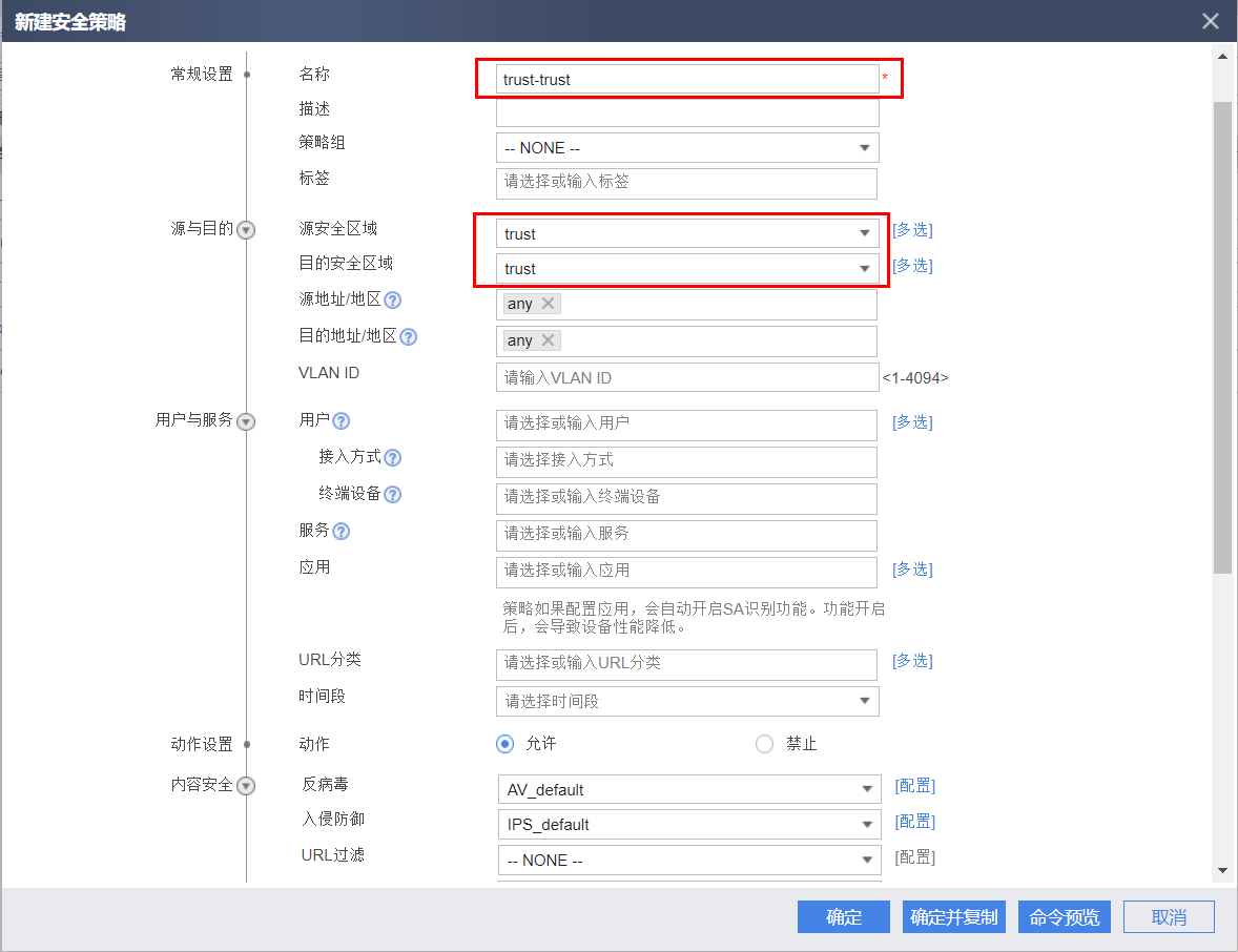

- 选择,单击“新建安全策略”,配置名称为“trust-trust”的安全策略,源安全区域为trust,目的安全区域为trust,反病毒采用新建的AV_default,入侵防御采用新建的IPS_default,动作为“允许”。
图8 配置安全策略
