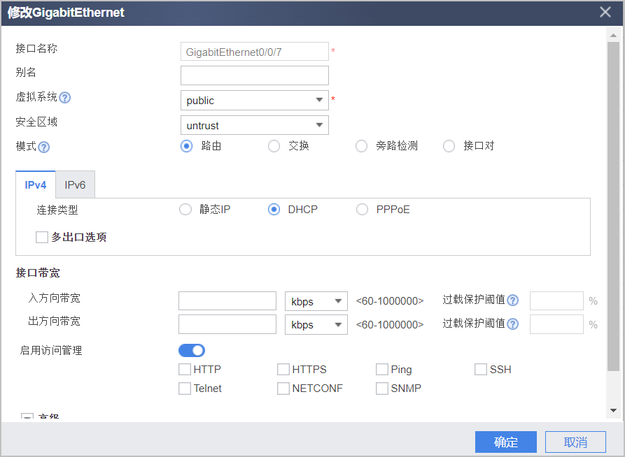

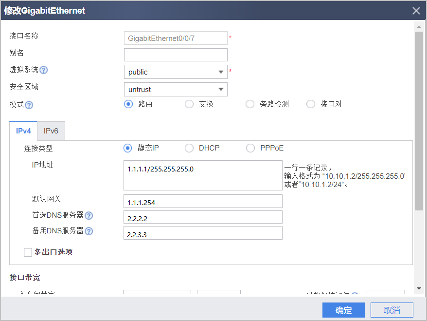

    1. 选择网络 > 接口,选择连接Internet的网络接口,假设为GE0/0/7。

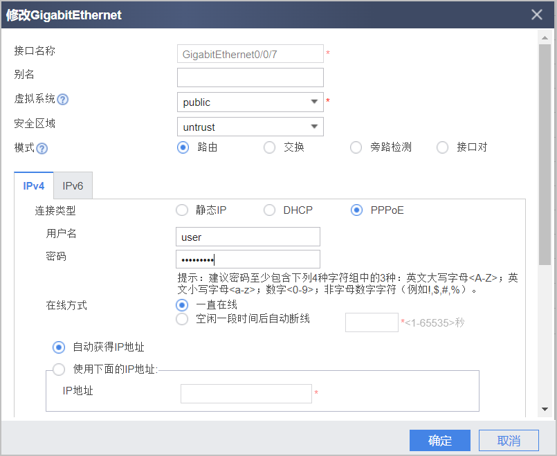

    2. 设置“模式”为“路由”,“安全区域”选择“untrust”,“连接类型”和“IP地址”请根据实际IP地址的获取方式进行配置。
      图1 静态IP配置方式
      图2 DHCP配置方式
      图3 PPPoE配置方式
    3. 单击“确定”,完成配置。

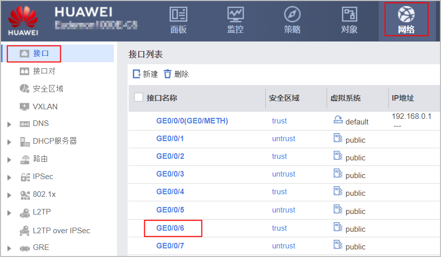

  3. 配置内网地址。
    1. 选择“网络 > 接口”,选择内网核心/接入交换机的网络接口,假设为GE0/0/6。
      图4 选择接口

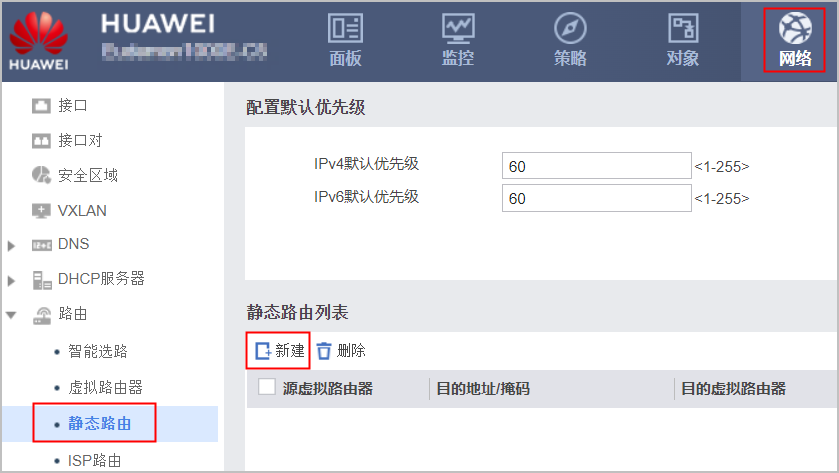

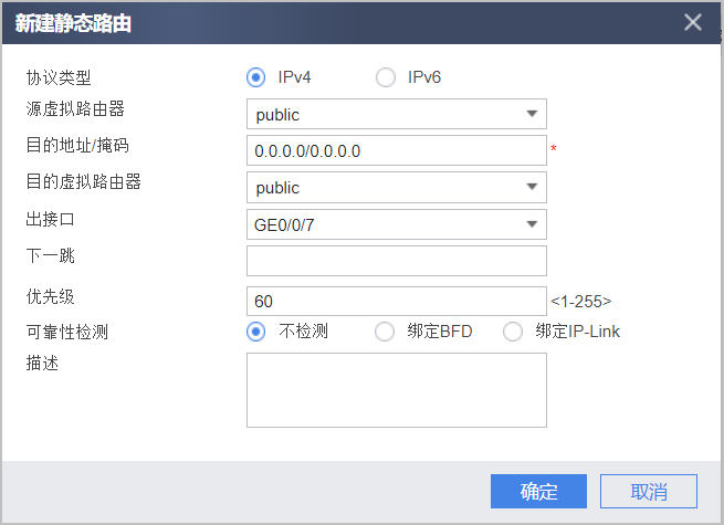

    1. 选择“网络 > 路由 > 静态路由”,单击“新建”
      图6 新建静态路由
    2. 设置“目的地址/掩码”为“0.0.0.0/0.0.0.0”,“出接口”为上行接口(如:GE0/0/7),“下一跳”配置为网关地址,请向租户获取该地址。
      图7 配置静态路由
    3. 单击“确定”,完成配置。

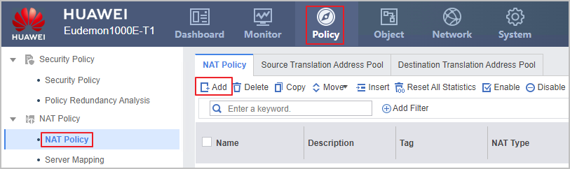

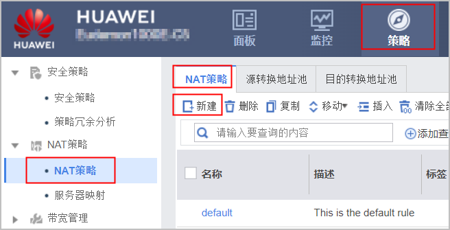

  5. 配置出接口方式的源NAT策略(easy-ip方式),以便内网用户可以使用防火墙的公网IP地址来访问Internet。
    1. 选择策略 > NAT策略 > NAT策略,在“NAT策略”页签中,单击“新建”
      图8 新建NAT策略

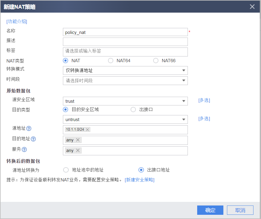

    2. 按照如下参数配置NAT策略,其中“源地址”请根据实际情况选择。
      图9 配置NAT策略
    3. 单击“确定”,完成配置。

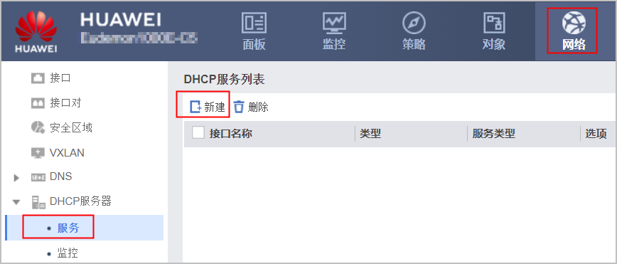

    1. 选择网络 > DHCP服务器 > 服务,单击“新建”
      图10 新建DHCP服务

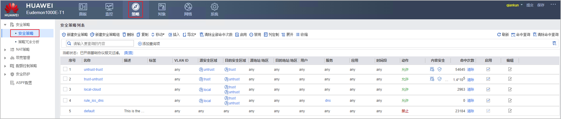

    1. 确认安全策略已成功下发。
      设备上线后,云端会部署套餐,需要2分钟左右,部署成功后安全策略会自动下发。
      安全策略下发后,如图12所示。共有5条安全策略,其中default安全策略被自动修改为禁止
      如果设备上只有“default”“rule_iss_dns”安全策略,或只有“default”安全策略时,由云端自动下发安全策略。
      图12 安全策略

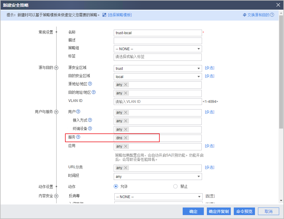

    2. (可选)配置trust到local的安全策略并放通dns服务。
      6.b中“DNS服务”配置为“使用系统的DNS设置”时,此处需要手动创建一条trust到local的安全策略并放通dns服务。
      图13 配置安全策略

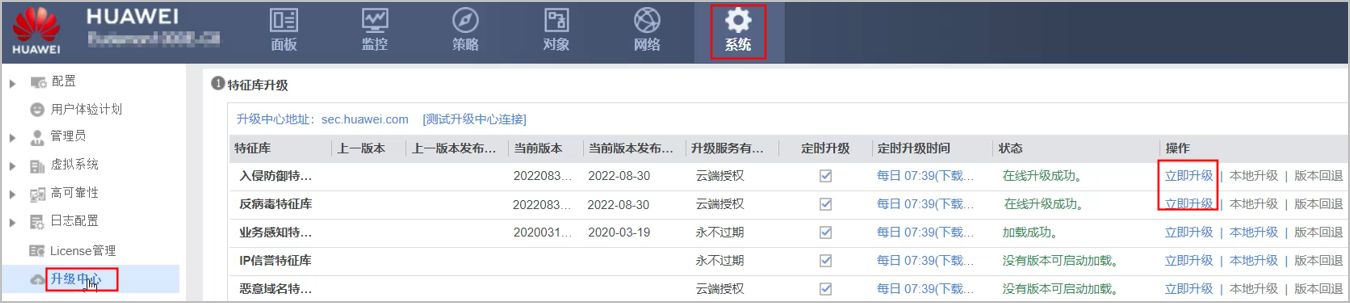

    3. 选择系统 > 升级中心,检查“入侵防御特征库”“反病毒特征库”是否在线升级成功,升级需要10分钟左右,请耐心等待。如果不成功,请单击“立即升级”
      图14 特征库升级

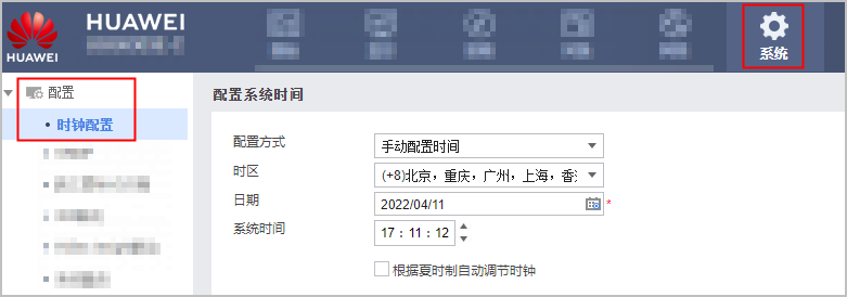

    4. 选择系统 > 配置 > 时钟配置,检查设备系统时间是否与当前时间一致,如果不一致,请调整设备系统时间,以保证云端能够精确掌握威胁事件的发生时间。
      图15 配置系统时间

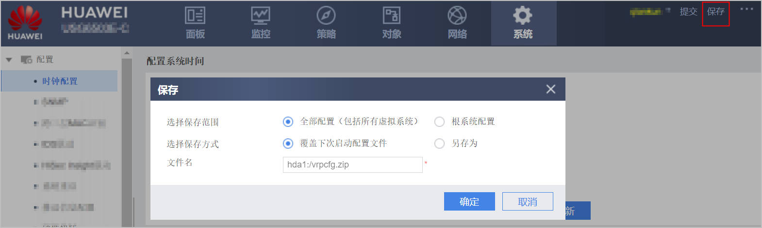

    5. 单击右上角“保存”按钮,在系统显示界面单击“确定”,保存配置以避免设备重启后配置丢失。
      图16 保存配置
