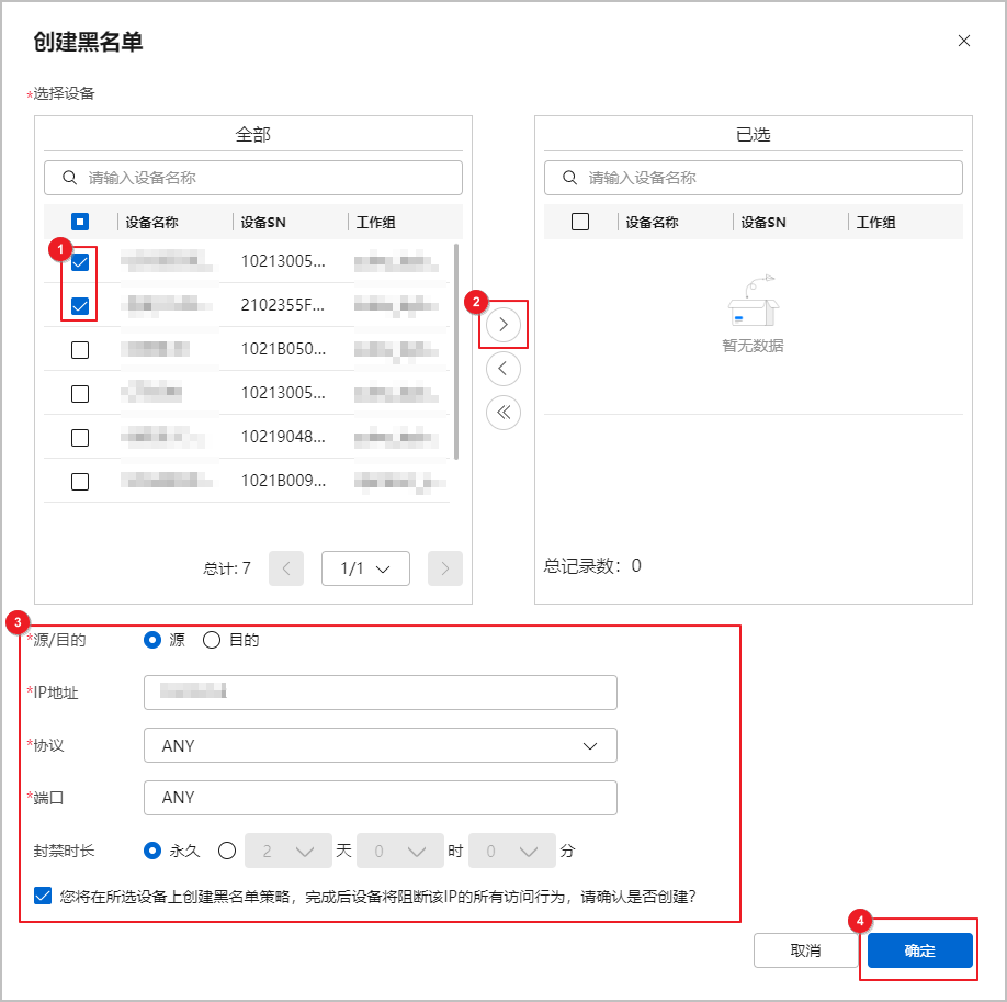

管理黑白名单
此处以按服务维度代维进行介绍。
  1. 以MSP帐号登录华为乾坤控制台,选择右上角菜单栏的服务 > 边界防护与响应
  2. (可选)在租户列表区域根据租户名或租户标签筛选租户。
  3. 单击服务卡片或租户列表右侧的“查看详情”
  4. 在右上角菜单栏选择“黑白名单”
  5. 此处以批量下发IP黑名单为例。
    选择黑名单 > IP黑名单,单击“创建”,填写相关信息后,将IP黑名单批量部署到指定租户的指定设备。
    图2 批量下发IP黑名单

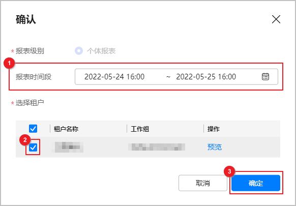

创建自定义报表
MSP可以指定自定义周期生成个体报表,对代维租户进行推送。仅在按服务维度代维场景下查看时,MSP才能使用此功能。
  4. 在右上角菜单栏选择“安全报表”,选择“自定义报表”页签,单击“创建”
  5. 填写相关参数,确认并推送。
    图3 自定义报表

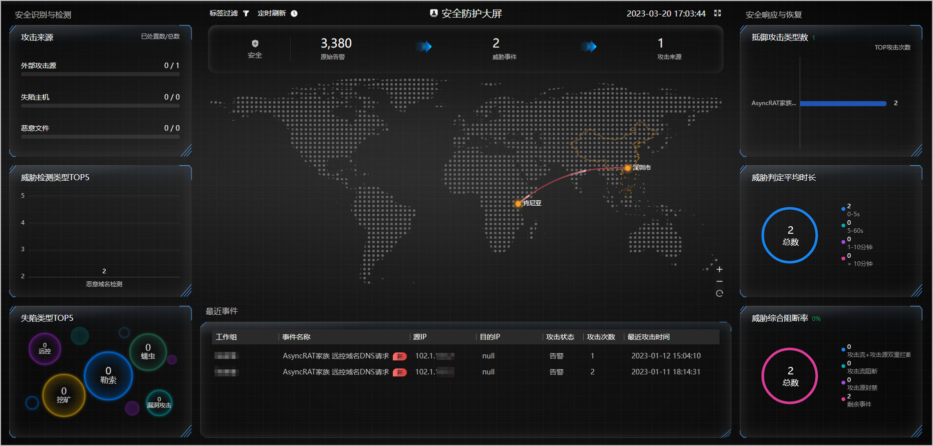

查看安全防护大屏
MSP安全防护大屏展示所有代维租户的安全事件的相关数据。
  1. 以MSP帐号登录华为乾坤控制台,单击左上角菜单栏的“大屏”
  2. 可选:单击页面左上角的按钮,根据租户标签筛选租户,自定义显示相关数据。
  3. 查看MSP安全防护大屏。
    图4 MSP安全防护大屏
    表1 MSP安全防护大屏模块说明
    模块
    说明
    攻击来源
    展示已处置的外部攻击源、失陷主机、恶意文件数量与总数的对比。
    威胁检测类型TOP5
    展示数量排名TOP5的威胁事件类型。
    失陷类型TOP5
    展示数量排名TOP5的失陷主机类型。
    安全事件
    展示各类安全事件数量
    • 原始告警:华为乾坤根据天关提供的威胁日志识别的原始事件。
    • 威胁事件:华为乾坤利用自动化模型分析和业务运营人员人工处置后,将原始事件聚合为威胁事件。
    • 攻击来源:华为乾坤进一步智能处置后,将威胁事件分为外部攻击源、失陷主机和恶意文件三种类型,您可以在此处查看尚未处理的事件数量。
    攻击地图
    动态呈现最新威胁事件源到端的攻击方向及地域分布。
    最近事件
    按时间顺序由近到远呈现威胁事件相关信息。
    抵御攻击类型数
    展示数量排名TOP5已抵御的攻击类型。
    威胁判定平均时长
    华为乾坤根据天关提供的威胁日志,进行分析后判断是否识别为威胁事件,展示其平均检测时长。
    威胁综合阻断率
    展示威胁事件阻断情况。
    • 攻击流+攻击源双重拦截:天关的安全防御策略识别到并已拦截和华为乾坤已执行下发黑名单操作的威胁事件。
    • 攻击流阻断:天关的安全防御策略识别到并已拦截的威胁事件。
    • 攻击源封禁:华为乾坤已执行下发黑名单操作的威胁事件。
    • 剩余事件:未处理的威胁事件。
