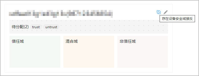

如果租户在此界面看到存在设备安全域接反的提示,表示天关线缆连接错误,租户需要交换本地天关上下行接口的连线。
图1 存在设备安全域接反
