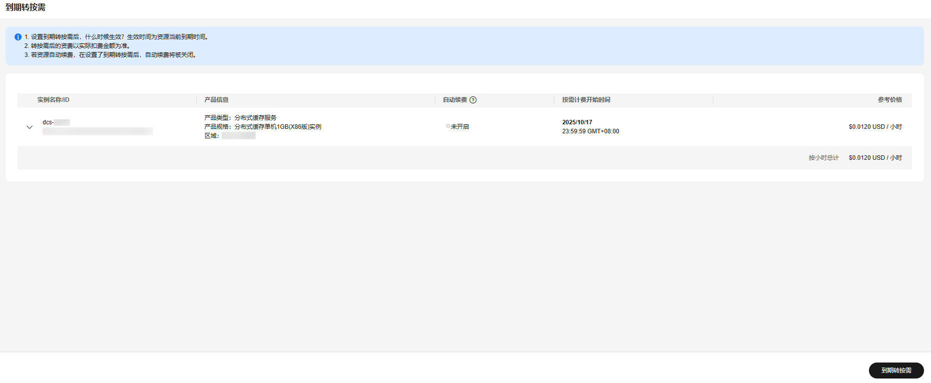

  5. 查看资费变更的相关信息,确认无误后单击“到期转按需”。
    图1 到期转按需
