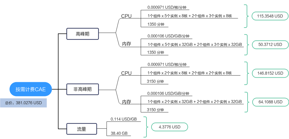

计费场景一
2025年05月15日开始,使用CAE托管一个微服务应用,对用户提供服务。
  • 应用配置:1个4核8GiB的组件和2个1核2GiB的组件。
  • 运行情况:每天10:00 开启应用,15:00 停止应用;其中11:00-12:30 是业务高峰时间段, 4核8GiB 的组件扩容变为5个实例,1核2GiB 的组件扩容变为3个实例;非业务高峰时间段,各组件需要2个实例处理业务;应用运行期间每天共使用流量 2.56GB。
计费时长分析
  • 非高峰时段每天210分钟,共15天,计费时长合计3150分钟。
  • 高峰时段每天90分钟,共15天,计费时长合计1350分钟。
  • 流量每天2.56GB,共15天,总计38.4GB。
    • 图中价格仅为示例,实际计算请以云应用引擎价格详情中的价格为准。
    • 该计费示例中的CPU和内存的实例规格未超出起步规格,所以实例规格按照起步规格(8核,32GiB)来计算,实例规格单价按照优选型来计算。
    图1 按需费用费用计算示例
