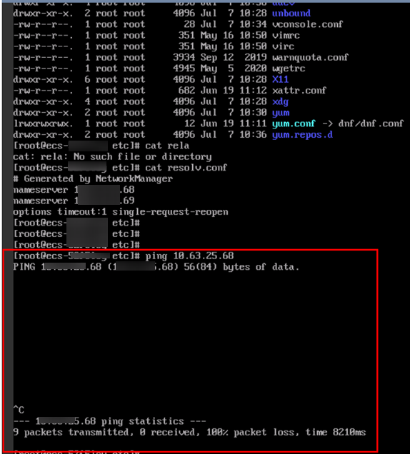

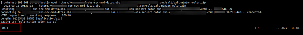

可能原因一:待安装isap-agent的ECS服务器与存储Agent的OBS桶之间网络不通
图1 ECS主机与OBS网络不通
解决方法
  • (可选)方法一:将ECS主机与OBS的网络连通。
  • (可选)方法二:手动将安装脚本以及安装包下载到本地后,再将安装包上传到主机的“/opt/cloud”路径下。

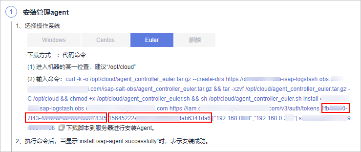

可能原因四:workspaceId校验失败
当日志出现如下图所示信息时,则表示Workspace ID校验失败。
图3 workspaceId校验失败
解决方法
  1. 登录安全云脑管理控制台。
  2. 在左侧导航栏选择工作空间 > 空间管理,并在工作空间列表中,单击目标工作空间名称,进入目标工作空间管理页面。
  3. 在左侧导航栏选择日志审计 > 组件管理,进入节点管理页面后,单击目标节点名称。
  4. 查看执行命令中的workspaceId和projectId。
    图4 控制台中的参数信息
  5. 查看实际运行命令中的workspaceId和projectId,是否与4中的一致。
    图5 命令中的参数信息
  6. 修改实际执行命令中使用的workspaceId和projectId。

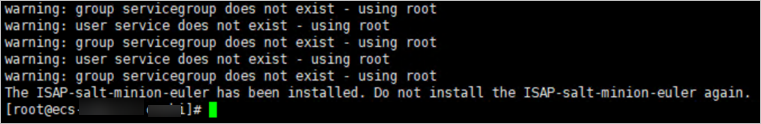

可能原因五:isap-agent已经安装,系统仍在重复安装
当日志出现如下图所示信息时,则表示Agent已经安装。
图6 Agent重复安装
解决方法
  1. (可选)方法一:通过管理控制台注销该节点。
    1. 登录安全云脑管理控制台。
    3. 在左侧导航栏选择日志审计 > 组件管理,进入节点管理页面后,单击目标节点所在行“操作”列的“注销”
    4. 在弹出的确认框中,单击“确认”
  2. (可选)方法二:通过脚本命令卸载组件控制器(isap-agent)。
    1. 通过远程管理工具(如:SecureFX、WinSCP)远程登录目标云服务器。
    2. 执行sh /opt/cloud/agent_controller_euler.sh uninstall命令,卸载组件控制器。

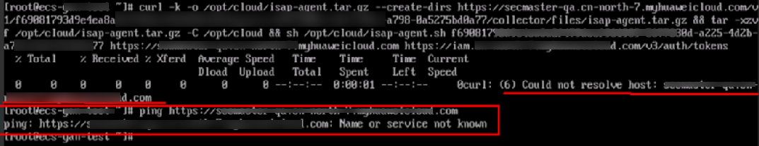

可能原因六:ECS到DNS网络中断
安装isap-agent过程中,界面提示“Could not resolve host:*******”。
图9 ECS到DNS网络中断报错提示
排查发现可能是由于ECS到DNS网络中断,导致安装失败。
图10 ECS到DNS网络中断
解决方法
在ECS对应VPC中,填入正确的DNS地址。详细操作请参见《虚拟私有云用户指南》中的“怎样修改云服务器的DNS服务器地址?”章节进行处理。

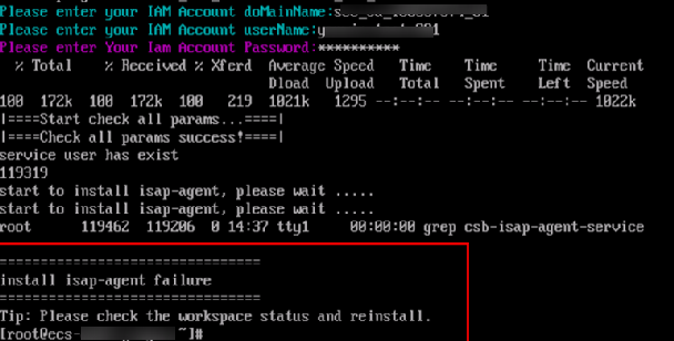

可能原因七:工作空间不存在或账号权限有误
安装isap-agent过程中,界面提示如下信息:
install isap-agent failure
Tip:Please check the workspace status and reinstall
图11 工作空间不存在或账号权限有误报错提示
解决方法
  1. 检查当前工作空间是否存在。
  2. 检查安全云脑最小权限账户(机机账户)是否配置正确。

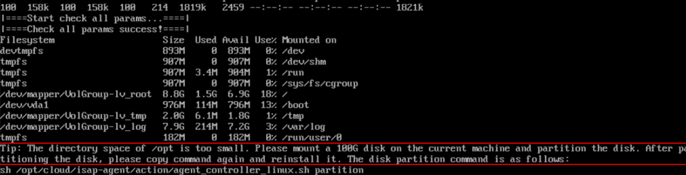

可能原因八:磁盘未做分区
安装isap-agent过程中,界面提示“The directory space of /opt is too small”。
图12 磁盘未做分区
解决方法
  1. 在安装界面中执行以下命令:
    sh /opt/cloud/isap-agent/action/agent_controller_linux.sh partition
    更多详细操作请参见磁盘分区
  2. 重新安装isap-agent。
