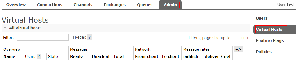

  2. 在顶部导航栏选择“Admin”,进入Admin页面。
  3. 在右侧导航栏选择“Virtual Hosts”,进入Virtual Hosts页面。
    图2 Virtual Hosts

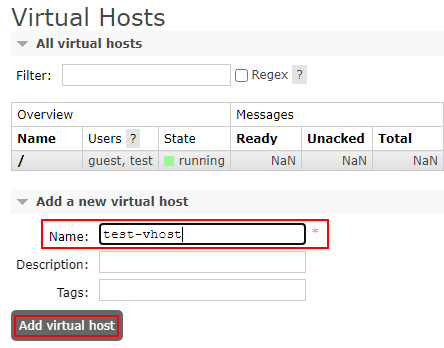

  4. 在“Add a new virtual host”区域,输入Vhost名称,单击“Add virtual host”。
    图3 创建Vhost(WebUI)

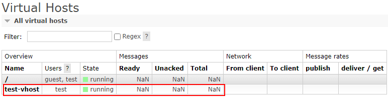

    创建成功后,在“All virtual hosts”区域,显示创建成功的Vhost。
    图4 Vhost列表(WebUI)
