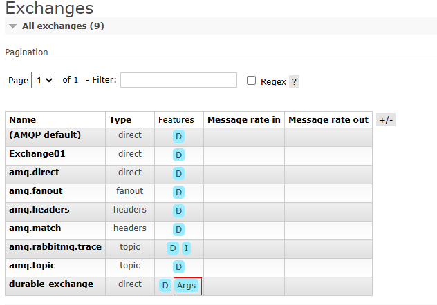

  4. 在Exchange列表中,将鼠标放在新创建Exchange的“Args”上,如图2所示,如果悬浮窗显示“durable: true”,表示配置Exchange持久化成功。
    图2 持久化的Exchange(WebUI)

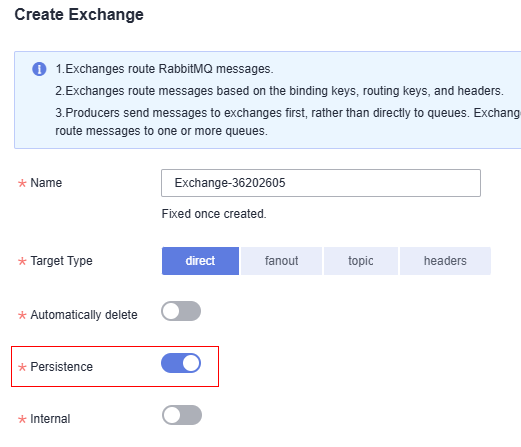

  1. 参考创建RabbitMQ Exchange创建Exchange,并设置Exchange持久化,如图3所示。
    图3 设置Exchange持久化(控制台)

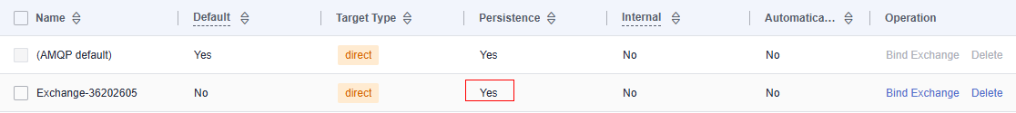

  2. 在Exchange列表中,查看新创建Exchange是否已开启持久化。如果“持久化”显示“是”,表示开启成功,如图4所示。
    图4 持久化的Exchange(控制台)

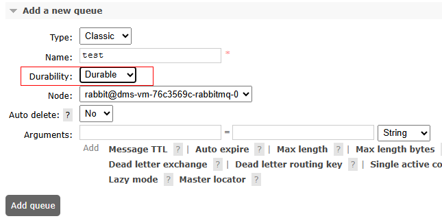

  3. 创建一个Queue,并设置“Durability”为“Durable”。
    图5 创建Queues

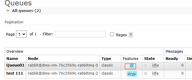

  5. 在“Queues”页面查看新创建的Queue是否为持久化Queue。“Features”显示“D”时,表示此Queue为持久化Queue。
    图6 查看Queue属性

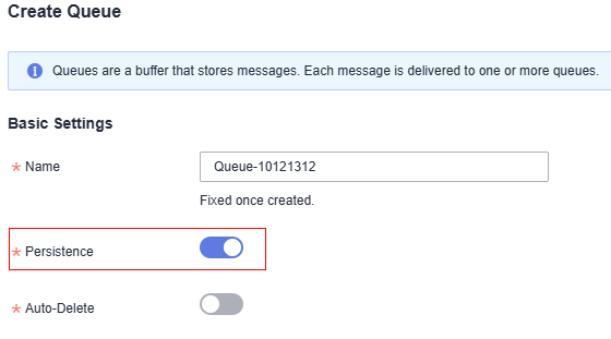

  1. 参考创建RabbitMQ Queue创建Queue,并设置Queue持久化,如图7所示。
    图7 设置Queue持久化(控制台)
