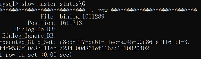

当数据库的gtid_mode参数是on的情况下,位点信息由三部分构成:文件名(File)、位置(Position)和已执行的Global Transaction Identifiers Set(Executed_Gtid_Set),这些值可通过show master status命令获取(如果源库为MySQL 5.5版本,则不支持)。填写Executed_Gtid_Set的时候,需要删换其中的换行符再进行填入。
例如,社区版MySQL获取信息如下:
根据获取信息,任务的启动位点设置为如下,其中需要填入的Executed_Gtid_Set应为c8cd8ff7-da6f-11ec-a945-00d861ef1161:1-3,f4f9537f-0c8b-11ec-a284-00d861ef116a:1-10820402。
图2 设置启动位点

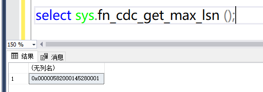

SQLServer增量数据依靠CDC官方能力,启动位点为SQLServer数据库的LSN,可通过select sys.fn_cdc_get_max_lsn(); 查询数据库的当前位点
例如,查询数据库当前LSN位点
图4 查询lsn
根据获取信息,任务的启动位点设置为如下:
图5 设置启动位点
