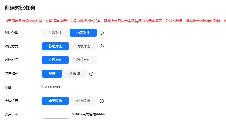

- 单击迁移对比须知处的“全面检查”,进入“创建对比任务”页面。
- 在“创建对比任务”页面,分别选择“对比类型”、“对比时间”和“对象选择”后,单击“是”,提交对比任务。
- 对比类型:分为行数对比和内容对比。
- 对比时间:可设置为“立即启动”和“稍后启动”。由于同步具有轻微的时差,在数据持续操作过程中进行对比任务,可能会出现符合实际情况的少量数据不一致对比结果,推荐结合对比定时功能,选择在业务低峰期进行对比,得到更为具有参考性的对比结果。
- 流速模式:目前部分对比功能支持流速控制,开启流速控制后,可选择“全天限流”的“流速大小”或“时段限流”的“时间范围”与“流速大小”。
- 仅对比增量数据:目前部分对比功能支持仅对比增量数据,选择“动态对比”时,部分对比功能支持“仅对比增量数据”,此时对比会忽略全量静态部分的数据,并根据指定的“增量数据起始时间”,对比增量部分的数据。

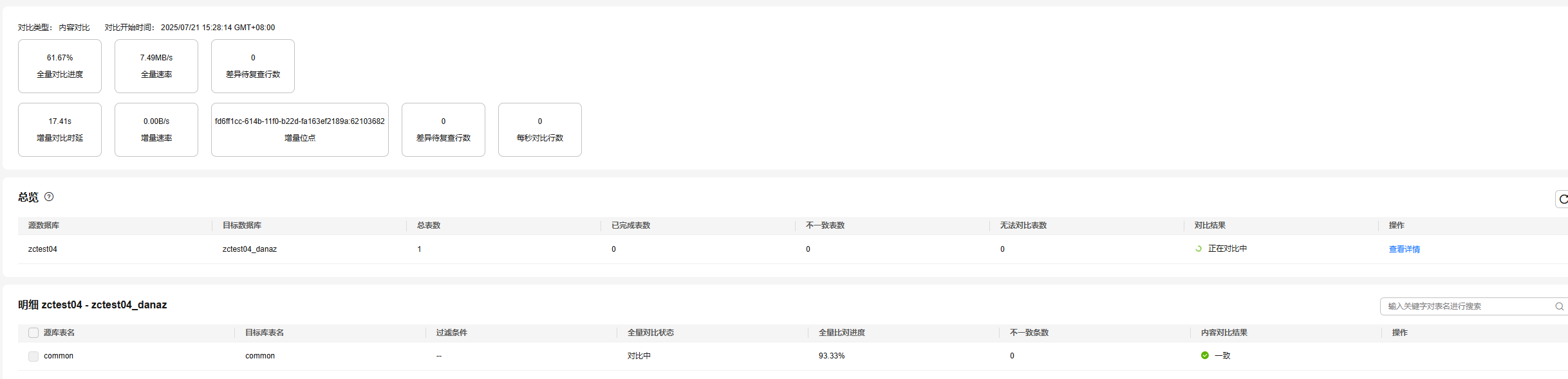

若需要查看对比类型详情,可单击指定对比类型操作列的“查看对比报表”,然后选择需要进行对比的数据库,单击操作列的“查看详情”,查看指定源数据库和目标数据库的对比结果详情。
- 支持限速的对比中的对比任务,列表界面支持查看“源库抽取速率”和“增量时延”(仅“动态对比”)信息。
- 注意:上述统计信息默认每10秒刷新一次。
- 支持限速的运行中的对比任务,单击“查看报表”支持查看全量对比进度、全量抽取速率、差异待复查行数、以及各个源库和目标库对应表的详细进度信息,同时如果任务包括动态对比,支持查看增量对比时延、增量速率、增量位点、差异待复查行数、每秒对比行数信息。
- 运行中的任务可以随时取消,已取消的对比任务也支持查看对比报表。
- 行对比结果可按照“源库表行数”或“目标库表行数”,对当前页面显示的结果进行升序或者降序排列,方便进行筛选。
- 行对比差异显示为负数时,代表目标库表行数比源库表行数多;显示为正数时,代表源库表行数比目标库表行数多。
