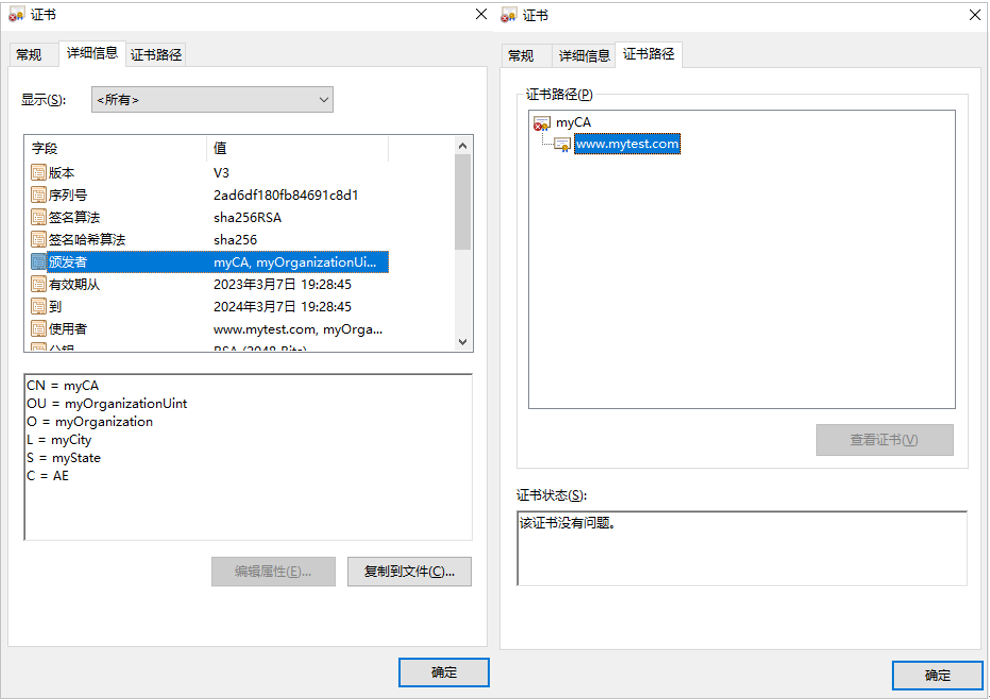

私有证书
私有证书又称终端实体证书,安装在终端实体上的证书,含客户端证书(应用于客户端)、服务器证书(应用于服务器)等。承担实体的身份验证的作用,不可用于签发证书,属于证书链中的最后一层,是拥有该证书的实体与其它实体进行HTTPS通信的凭证。私有证书内容,如图 私有证书所示。
图1 私有证书
