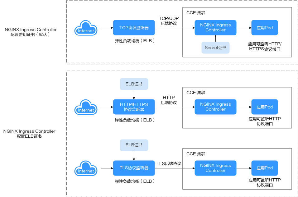

NGINX Ingress控制器插件上支持使用以下方式配置Ingress证书:
  • 密钥证书:需要将证书导入至密钥(Secret)中,并为NGINX Ingress控制器插件指定服务器默认证书(default-ssl-certificate)。
  • ELB服务中的证书:直接使用ELB服务中创建的证书,NGINX Ingress控制器插件无需指定密钥证书。
图1 NGINX Ingress配置证书差异
本章节介绍如何在NGINX Ingress控制器插件上配置ELB证书,使用ELB证书管理请求使用的证书。
