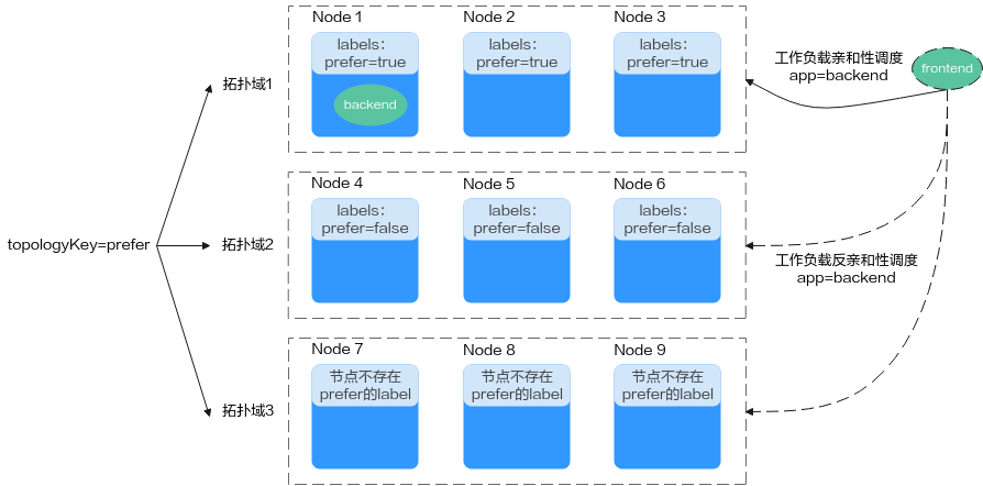

工作负载亲和/反亲和调度是Kubernetes提供的任务调度方式,可以使用工作负载作为亲和对象,灵活地将新建的工作负载调度到与其相关或无关的节点上,可以有效地提高集群的利用率。
例如,通信频繁的前端应用Pod和后端应用Pod可优先调度到同一个节点或同一个可用区,减少网络延迟。工作负载亲和/反亲和的示意如下:
  1. 首先,拓扑域(根据topologyKey划分)通过节点的标签和标签值划分节点范围,将节点分为不同的拓扑域。
    例如,topologyKey为prefer,表示可以通过节点标签prefer划分拓扑域。拓扑域1的范围为带有prefer=true标签的节点,拓扑域2的范围为带有prefer=false标签的节点,拓扑域3的范围为不带prefer标签的节点。
  2. 然后,根据工作负载标签名、操作符、标签值确定需要亲和/反亲和的工作负载对象。
    例如,标签选择器筛选出需要亲和/反亲和的对象为带有app=backend的工作负载。
  3. 最后,调度器选择目标工作负载所处的拓扑域进行亲和性调度,或者选择不存在目标工作负载的拓扑域进行反亲和性调度。
    示例中,带有app=backend的工作负载在拓扑域1中,因此,亲和app=backend工作负载在调度时,可以调度到拓扑域1中。同理,反亲和app=backend工作负载在调度时,只能调度到拓扑域2或3中。
