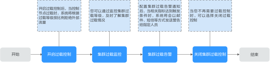

集群过载是指系统的负载(如请求量、资源使用量等)超过了其自身的处理能力,导致系统性能下降甚至崩溃。而过载控制是一种动态调整机制,可以根据控制节点的资源压力,限制系统外部请求的并发量,从而维护控制节点和集群的稳定性和可靠性。在CCE Standard/Turbo集群中,您可以通过开启集群过载控制、监控集群过载情况、设置集群过载告警等操作,有效减少集群过载的可能性,具体请参见图1 集群过载控制流程图
图1 集群过载控制流程图

开启过载控制后,当控制节点过载时,系统将会根据过载等级按比例拒绝外部流量,从而有效减少控制节点的负载压力,确保集群的稳定性和可用性。

您可以通过查看集群的监控信息,及时了解集群的过载情况。

当您不再需要过载控制时,可以选择关闭过载控制。关闭过载控制后,控制节点过载时将无法拒绝外部流量,请谨慎操作。
