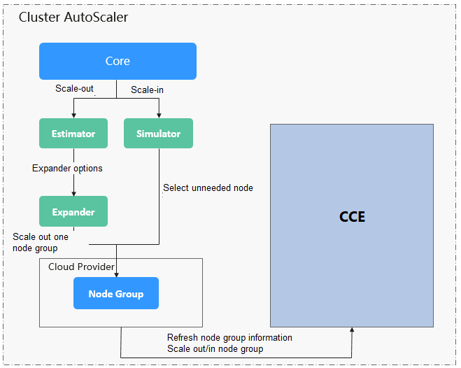

Cluster AutoScaler架构
Cluster AutoScaler架构如图1所示,主要由以下几个核心模块组成:
图1 Cluster AutoScaler架构图
说明如下:
  • Estimator: 负责扩容场景下,评估满足当前不可调度Pod时,每个节点池需要扩容的节点数量。
  • Simulator: 负责缩容场景下,找到满足缩容条件的节点。
  • Expander: 负责在扩容场景下,根据用户设置的不同的策略来,从Estimator选出的节点池中,选出一个最佳的选择。当前Expander有多种策略,如表1
